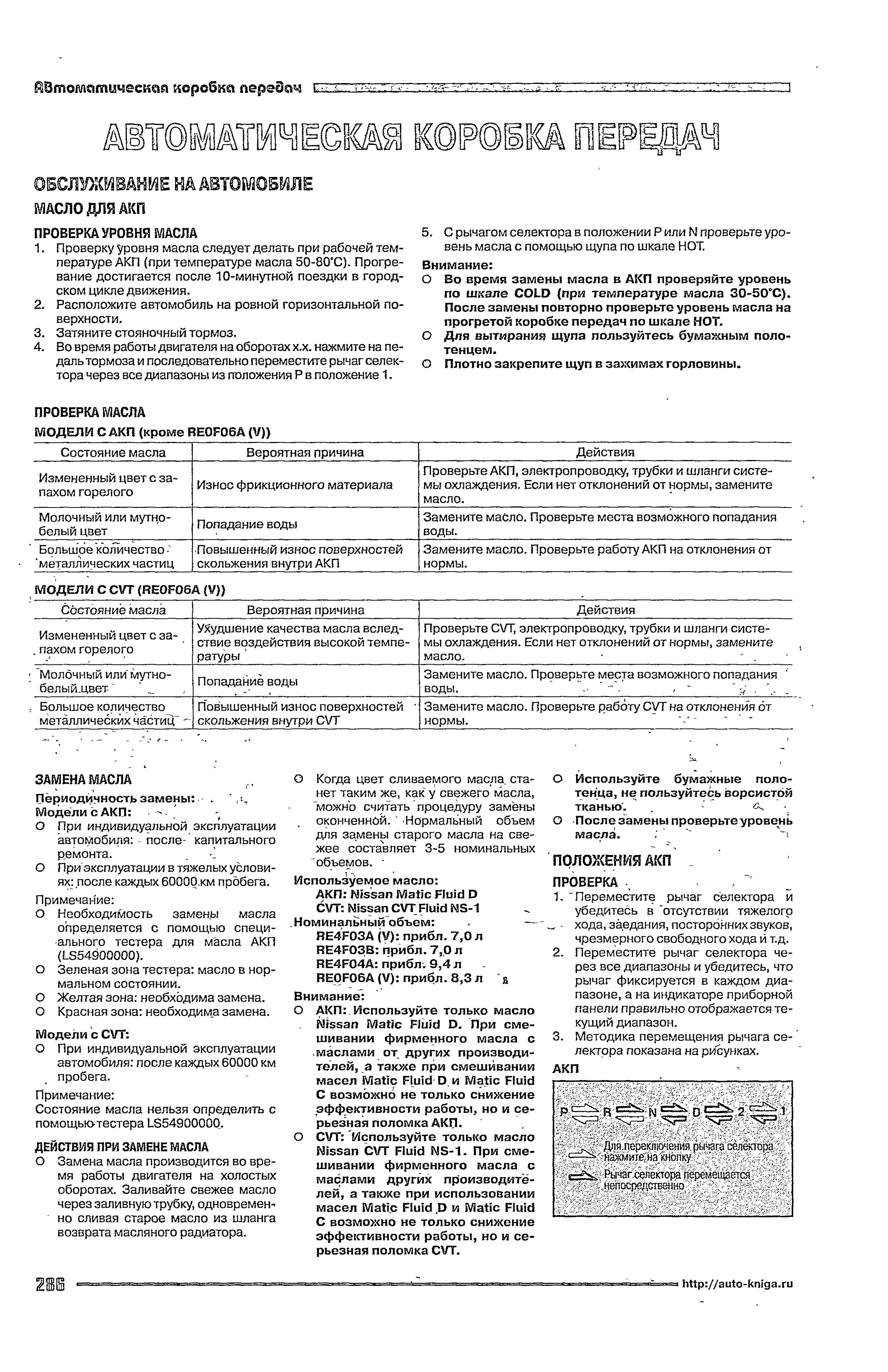

 Заголовок сообщения: Re: Замена масла АКПП
СообщениеДобавлено: 13.07.2011 17:27
Интересно, а кто нибудь читал выложенный двумя постами выше текст, абзац "действия при замене масла"?
Это камешек в сторону тех, кто утверждает, что рекомендуется заводом замена масла методом "сколько слил, столько и залил"...

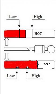

 Заголовок сообщения: Re: ПОМЕНЯЛ МАСЛО В АКПП
СообщениеДобавлено: 11.01.2012 10:38
Сообщения: 235
Помогите разобраться. Масло в АКПП на холодную завышен (нижняя картинка), на горячую, при прогреве и рычаг в положении Р - такой вот уровень (верхняя картинка). Это правильно или нет? На горячую видны небольшие пузырьки на щупе. Что делать????
масла авенир мой.JPG [ 11.53 КБ | Просмотров: 10439 ]
СообщениеДобавлено: 11.01.2012 18:51
Сообщения: 195
Я проверяю так - завожу мотор, прогреваю до той температуры при которой начинаю движение (примерно минут пять), пробегаюсь по всем передачам и ставлю на Р. Уровень должен быть чуть выше отметки GOLD т.к. коробка еще полностью не прогрета. Если была замена масла то лучше несколько раз проследить уровень.
