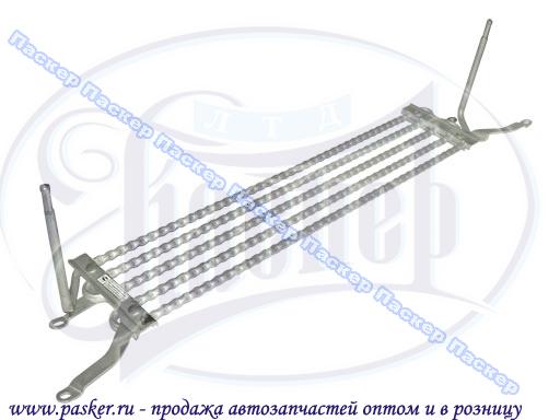

Ребят а кто как считает, у меня полетел радиатор варика, интересно что будет если я поставлю радиатор от соболя

Я бы не стал рисковать и ставить радиатор русского производителя :)
ну насчет этого яб не стал парится, самое главное штоб охлаждал, я все равно на время его, пока не найду достойную замену
