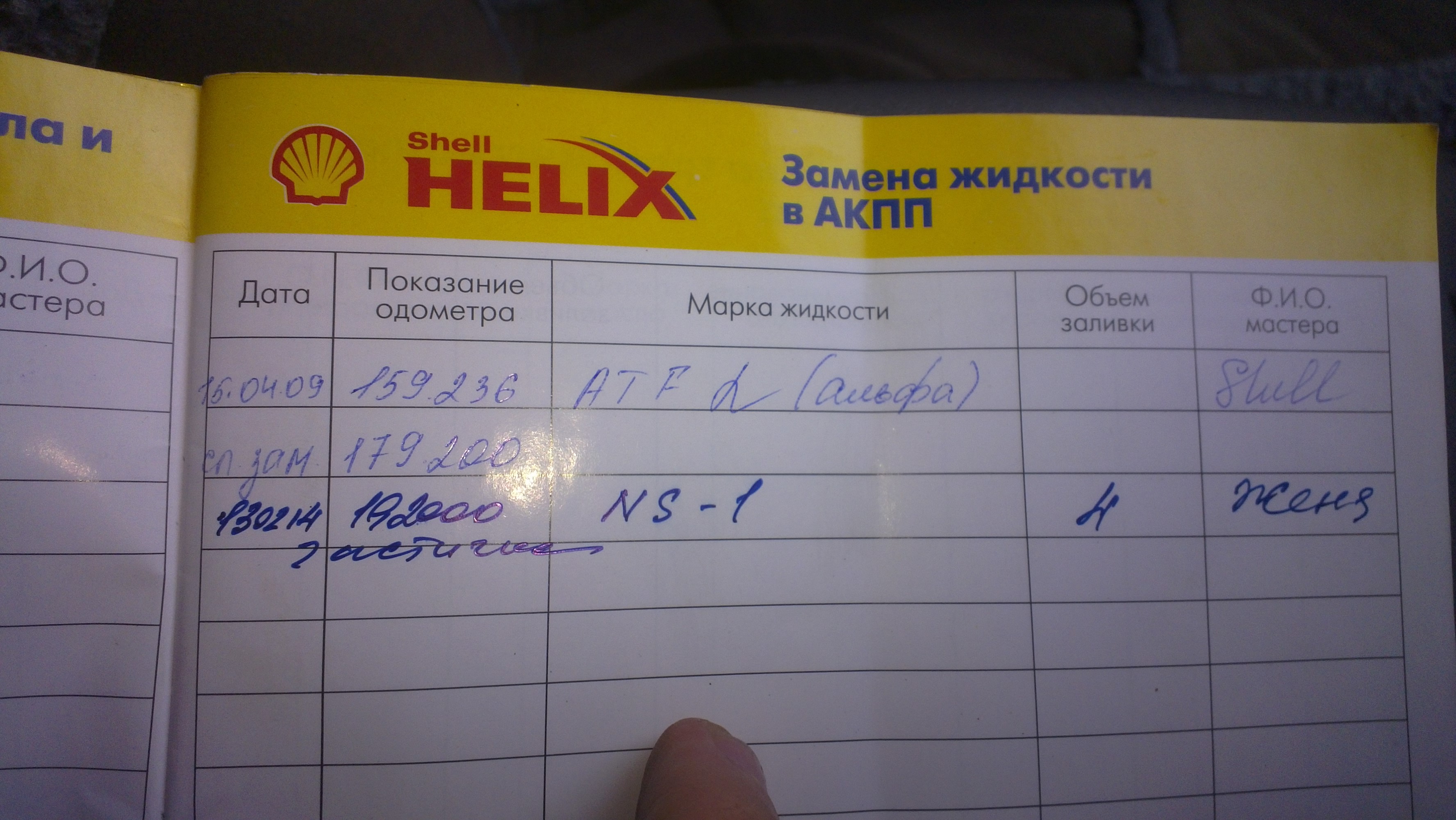

Подскажите пож, на станции меняли масло в вариаторе, делали частичную замену.
В вариаторе был залит Декстрон 2, а залили NS-1
Тоесть смешали масла, чем грозит такая "каша" ?
Nissan Avenir CVT SR20DE PW11 2001 год 2WD KV2
СообщениеДобавлено: 14.02.2014 06:20
ты уверен что декстрон был залит??? :shock: просто коробка бы умерла уже давно....

вот фото сервисной книжки
на станции говорят это декстрон 2
14020003.jpg [ 1.1 МБ | Просмотров: 9193 ]
СообщениеДобавлено: 14.02.2014 08:41
Да ни че там из строя не выйдет через 100 км. Про автоматы лет 20 так же говорили. А сейчас лей все че хочешь кроме воды; -)
