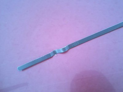

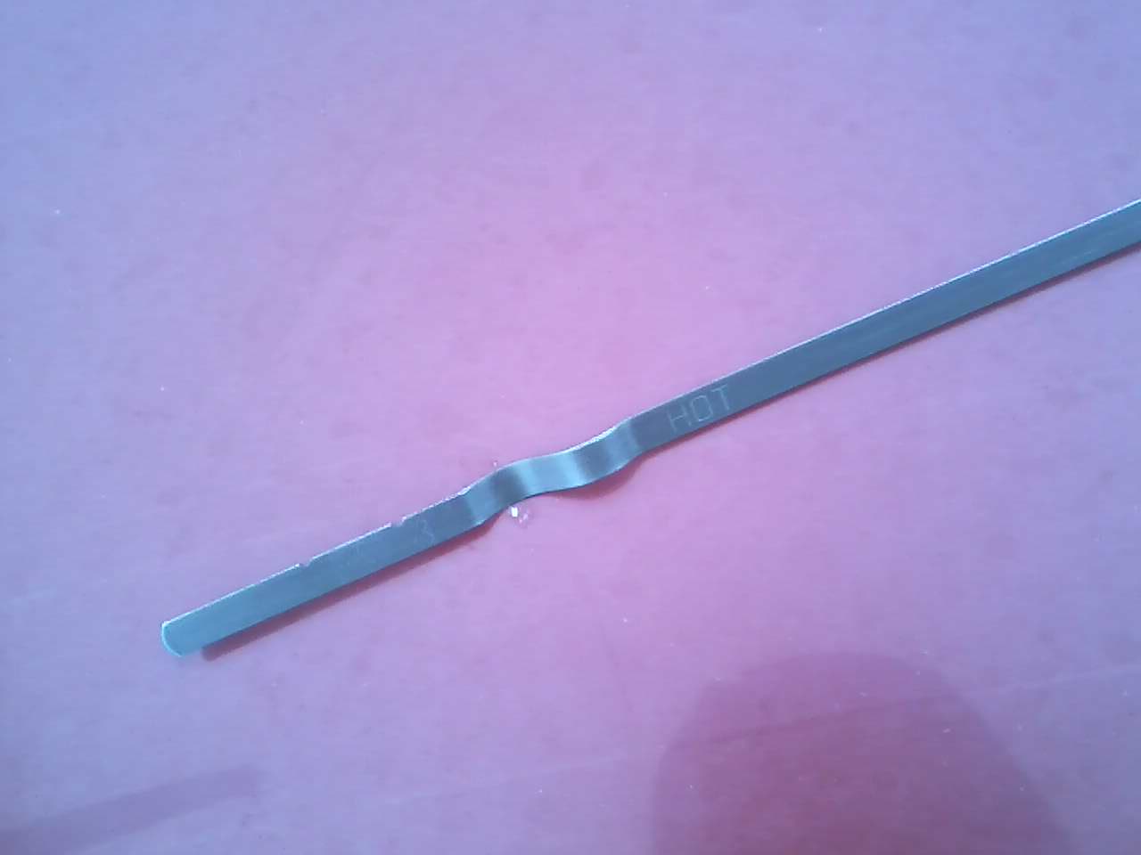

парни подскажите... я все еще не догнал вот такую тему:
покажите мне на фото, где должен быть уровень масла в СVT
(на фото сторона где написано HOT)

СообщениеДобавлено: 18.03.2013 11:02
Надо вторую сторону смотреть. Что там?

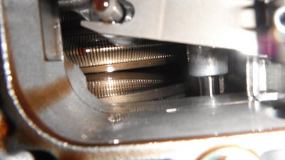

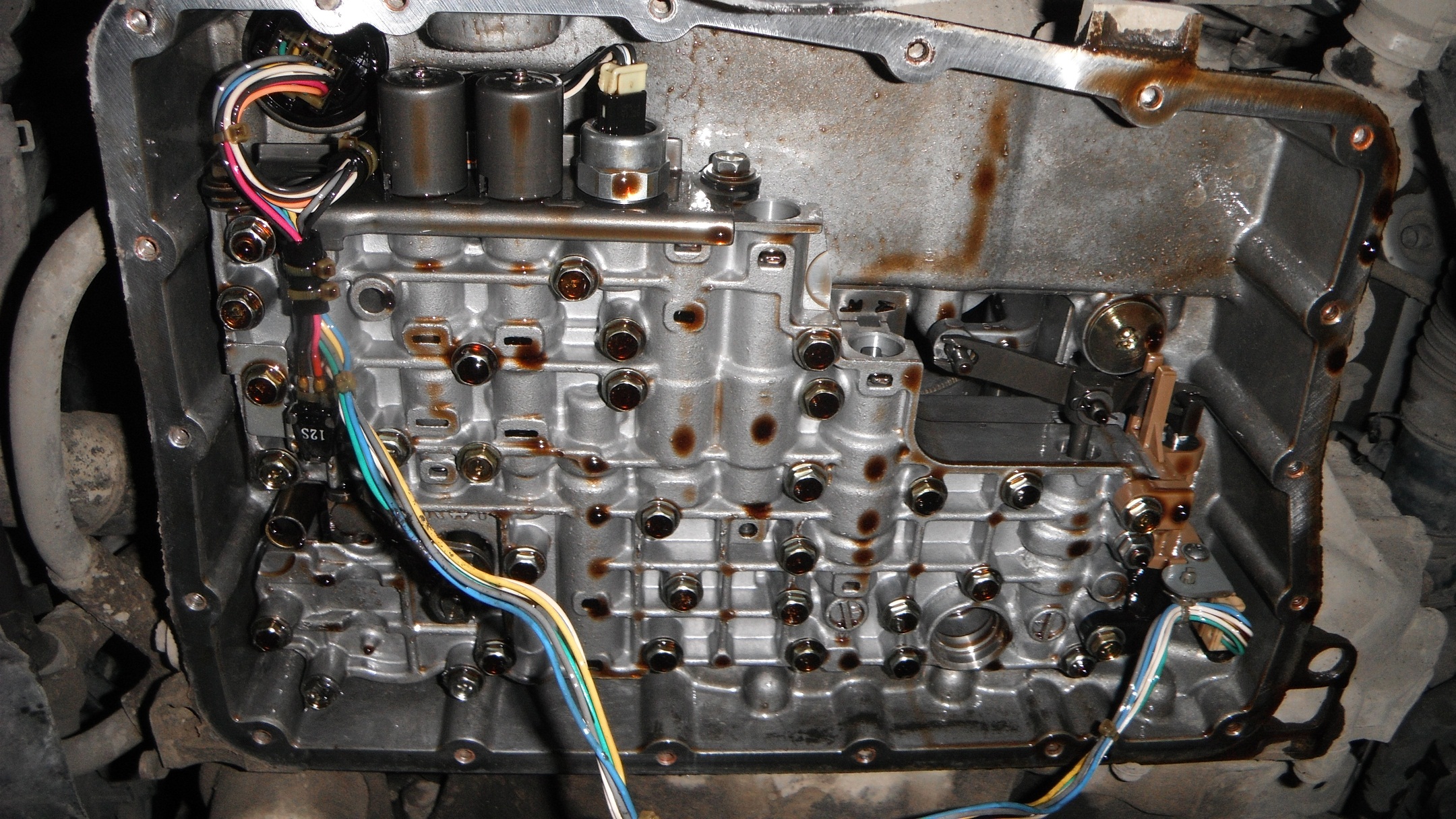

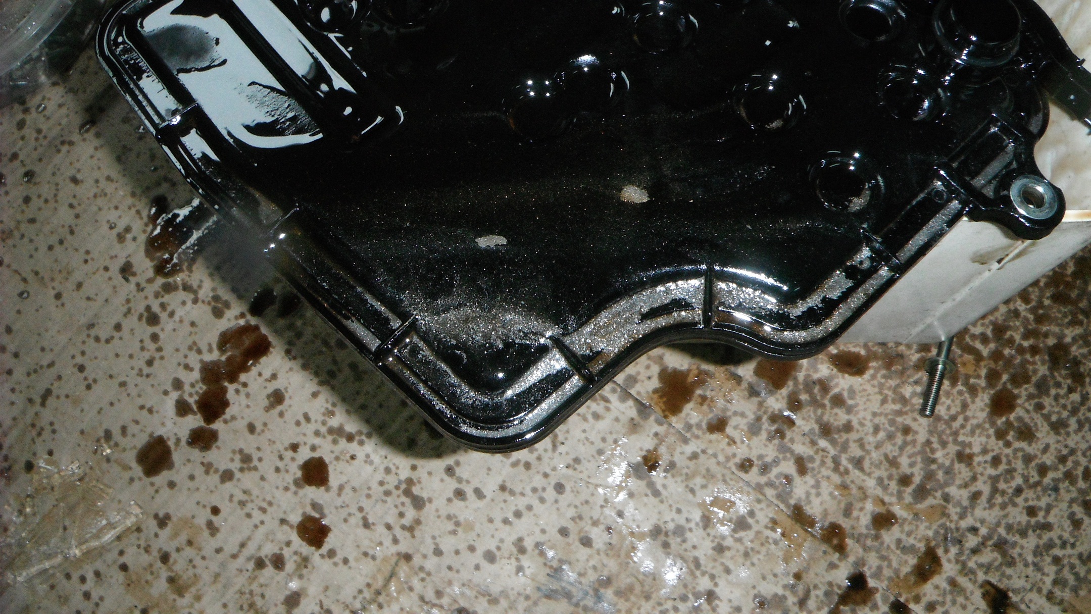

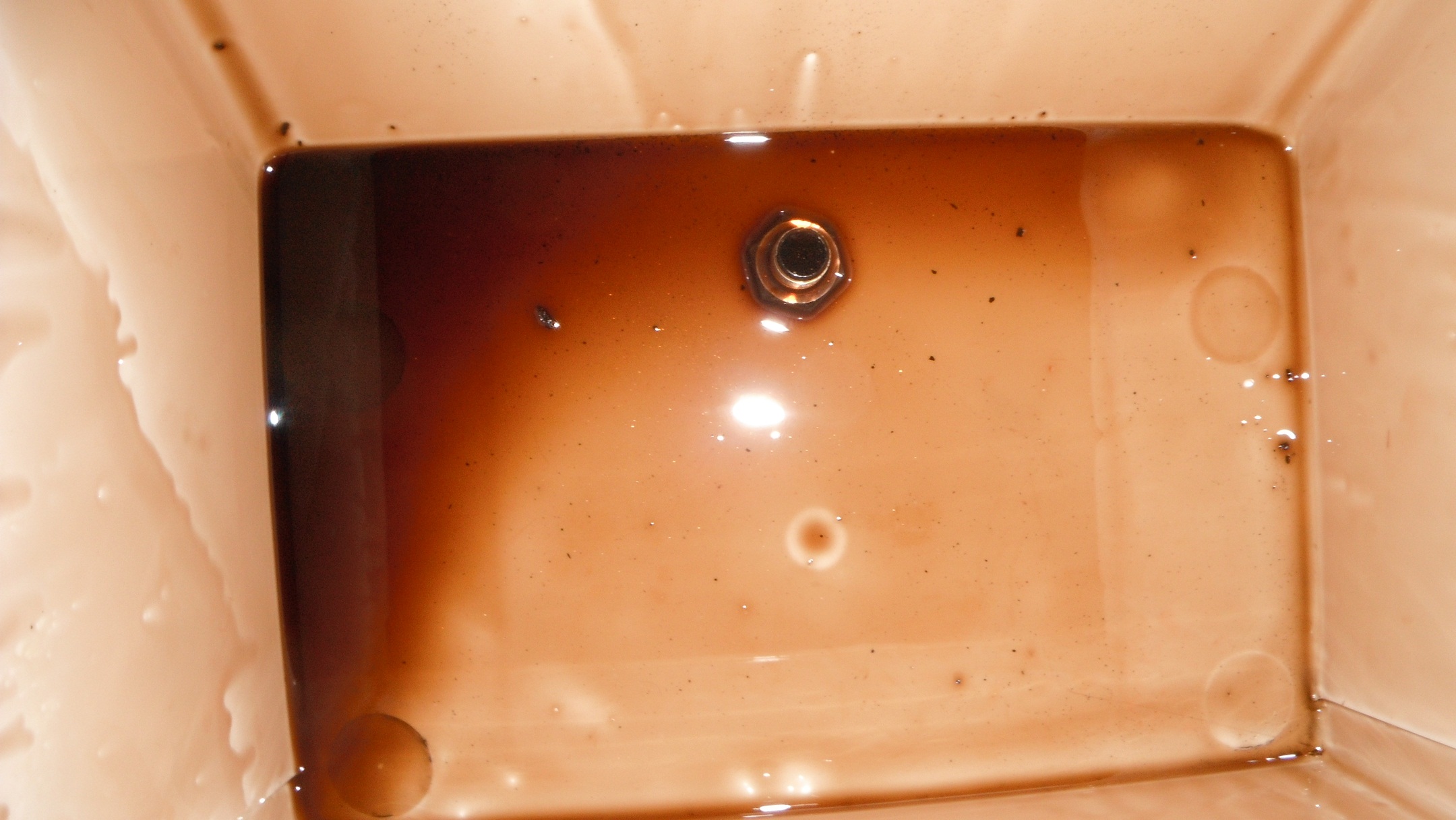

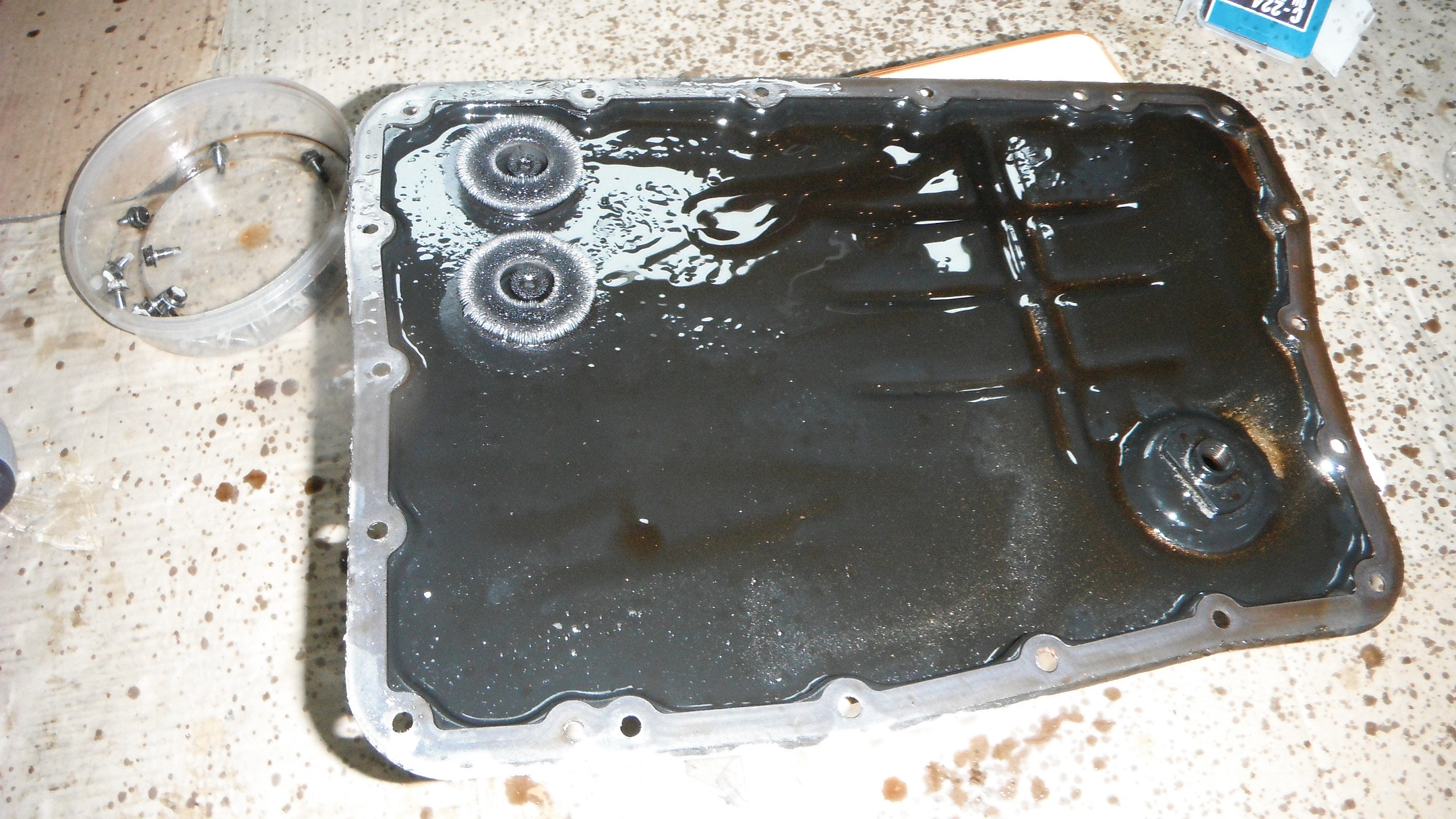

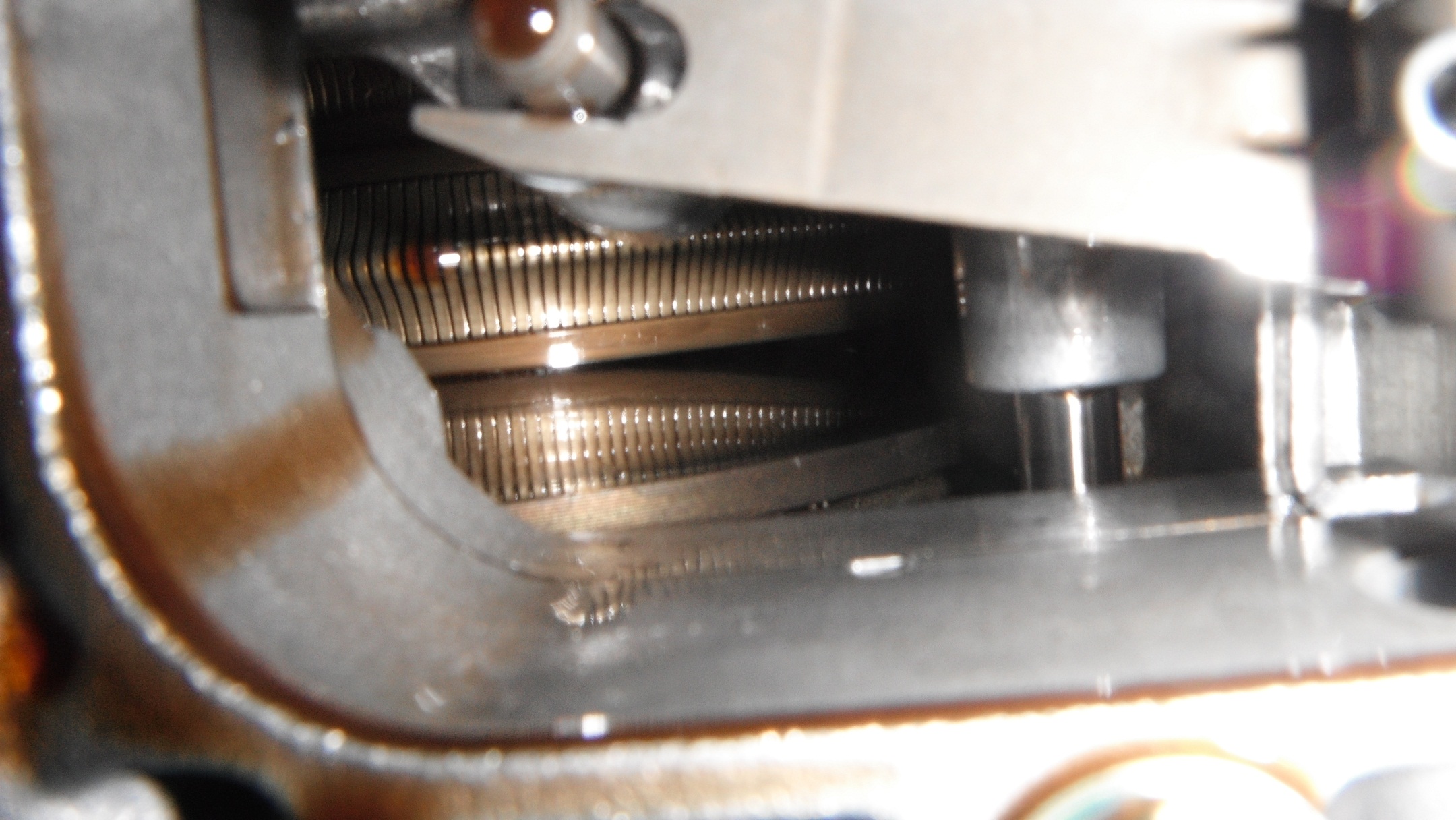

Сам CVT видел вчера первый раз. Симптом - машин (Авенир 2001г.) не едет, пока газ не нажмёшь. Трогается с толчком.
Стал тест - 2200. Масло чёрное. Поддон и фильтр в стружке. Шкив в не больших задирах, хотя и не видимых на фото.
Продул радиатор, промыл фильтр. Заменил масло замещением 8 л. и посоветовал искать новый варик.

Внешний фильтр если есть промыть, если нет можно поставить как у меня топливый оргинальный (неоригинал уложен не звездой, не советую такие ставить) на шланг обратки с радиаторов. Пропускная способность и тонкость фильтрации у оригинальных топливников примерно как у родного вариковского внешнего, но дешевле топливный в 6 раз. Гарантий не дам, но сам с осени так езжу, как варик сменил на контрактный. Пока все гуд.
