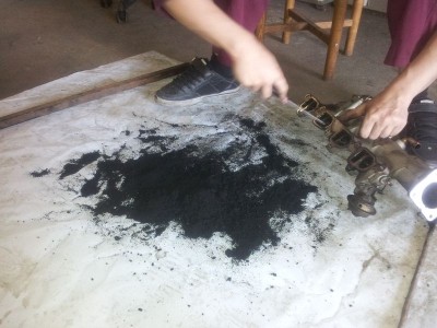

Самодиангостику делал? Есть еще на этих дизелях такая фишка - впускной коллектор забивается сажей на нашей горючке - полведра сажи (не преувеличиваю) оттуда выколупывают.
1.jpg [ 35.05 КБ | Просмотров: 5848 ]
