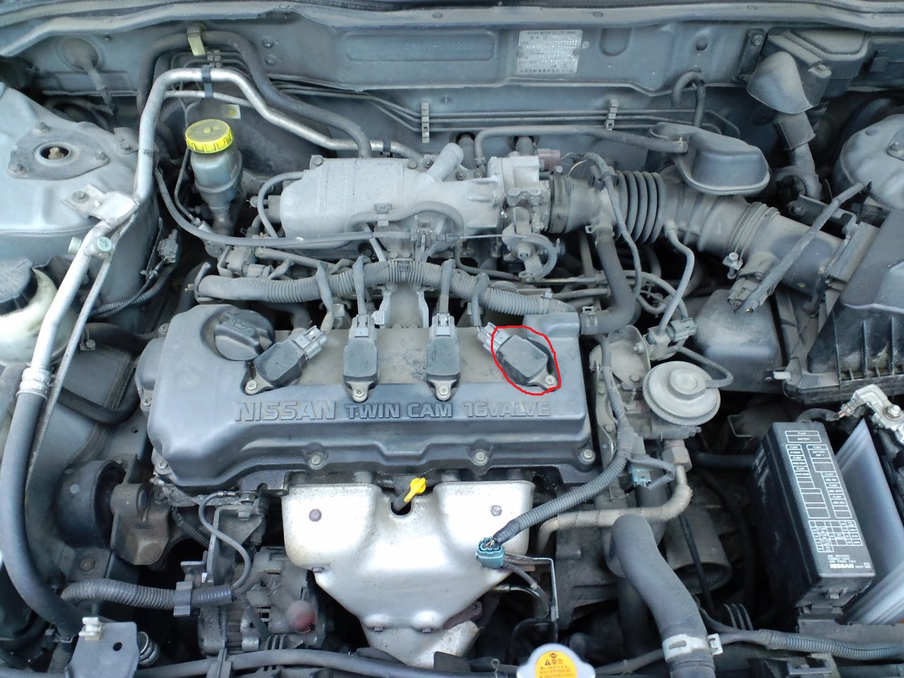

Двигатель QG18. Проблема найдена, похоже замкнуло вот эту головку (на фото) Пробовал переставлять, неработает нигде

Эта "головка" - называется индивидуальная катушка зажигания . На ней есть номер - в любом магазе тебе подберут аналог .

Пробовал переставлять в пределах одного своего мотора?
Как определил, что именно катушка сдохла, а не канал управления ей например. Ведь на слух это различить невозможно.

Ну у меня такое предположение, при помещении на её место другой катушки она исправно работает и при отсоединении её от электронного блока двигатель опять же начинает колбасить

Трудно твой лексикон понять, нет однозначности в словах, в технических вопросах это недопустимо. Ладно, забей.
Одно замечание. Нельзя отключать катушку зажигания на работающем двигателе без отключения и форсунки тоже. Топливо в цилиндр подается, но не сгорает, летит прямиком в катализатор со всеми вытекающими.
С индивидуальными катушками вообще сложно разбираться. Тут лучше доверить профессионалам, если такие есть в доступности.
Уж лучше тогда не катушки отключать, а именно форсунки, по одной. Где отключение форсунки не приводит к изменению работы двигателя, в том цилиндре, вероятно и катушка не работает. Далее меняем катушки местами, и опять, отключением форсунок проверяем, переместилась ли проблема уже на другой цилиндр.
Можно все это делать программно...

Проблема решена. Поменял катушку зажигания, купил новую и теперь всё работает без проблем
