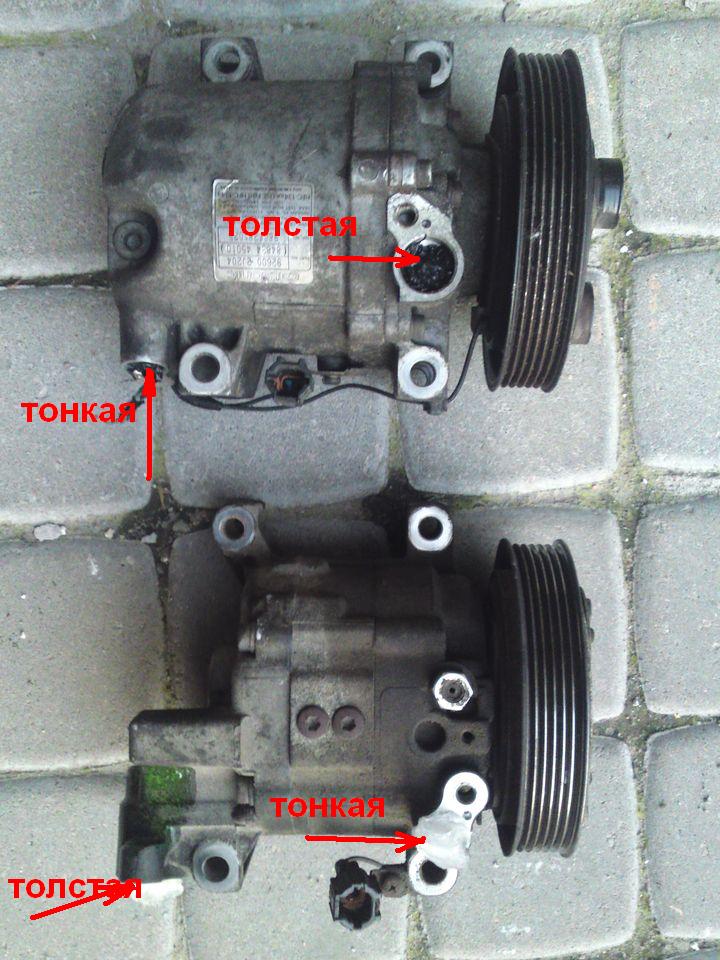

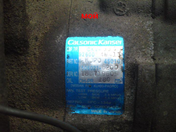

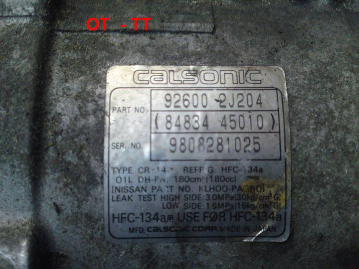

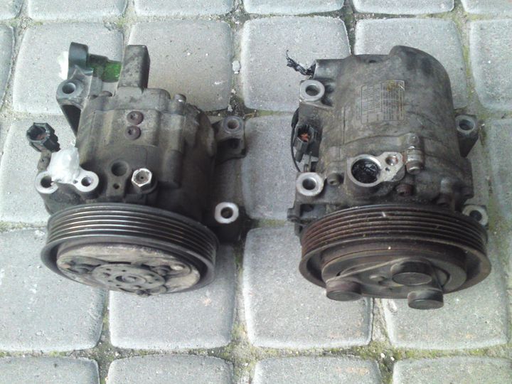

Попался я на Японистые примочки... не могут делать скоты нормальные запчасти, что бы подходили ко всем машинам... 8-)
Прислал мне ТТ компрессор, и вроде бы всё ничего, но когда свой снял они оказались совсем разные, маленький мой, большой от ТТ.
Ну ладно хоть крепления совпали и его можно использовать как ролик для ремня, но функционал не подключить - от сюда вопросы.
У меня есть подозрение что у присланного компрессора принцип работы немного другой...
У нас есть шланги, толстый и тонкий, высокое и низкое давление...
Так вот на моём около шкива находится тонкое отверстие, а у купленного толстое, и наоборот где у меня толстое отверстие у этого там тонкое...
ВОТ Я И ДУМАЮ может ли быть так что они засасывают и выдувают по разному???
Как теперь подключить всё, ума не приложу..... думаю может шланги разрезать и поменяв местами, штекера их... или как они правильно называются?
Опять же гоню, что циркуляция будет по другому...
Кто знает как работает компрессор тот что большой и в корпусе и в шкиве...???
Может там достаточно только шланги как нить нарастить чтобы они до других дырок доставали????

Самое простое - покрути руками и выясни где сосет, где дует. Дальше уже решишь что к чему. Если это спиральный компрессор, то направление вращения имеет значение.

ТТ предложил вариант с трубками от турбового Вени (это от него компрессор)
Интересно узнать, если я просто трубки поменяю - то всё будет работать? или всё гораздо сложнее?
Ещё новый компрессор имеет большую производительность (мой, почему то , с двигателей 1,8л ; 1,5л... :-? )
Это повлияет как то или нет?
