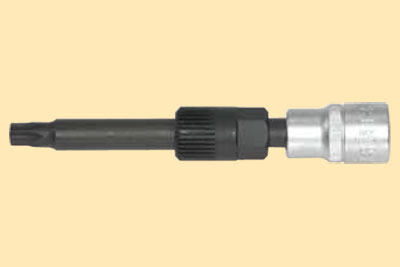

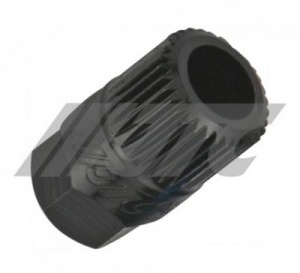

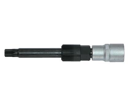

"Спецключ" продается почти в любом автомагазине и стоит около 300 рублей.. :)
Производитель: Licota Модель: ATA-0415
Производитель: FORCE Артикул: 9G0611 F
Производитель: FORCE Артикул: F-674 - там две головки в комплекте, одна - наша
Производитель: FORCE Артикул: F-678 - аналогично

Комментарий к файлу: Производитель: FORCE Артикул: F-674 - там две головки в комплекте, одна - наша
3.jpg [ 6.12 КБ | Просмотров: 10257 ]
Комментарий к файлу: Производитель: FORCE Артикул: 9G0611 F
2.jpg [ 16.79 КБ | Просмотров: 10257 ]
Комментарий к файлу: Производитель: Licota Модель: ATA-0415
1.jpg [ 3.82 КБ | Просмотров: 10257 ]
