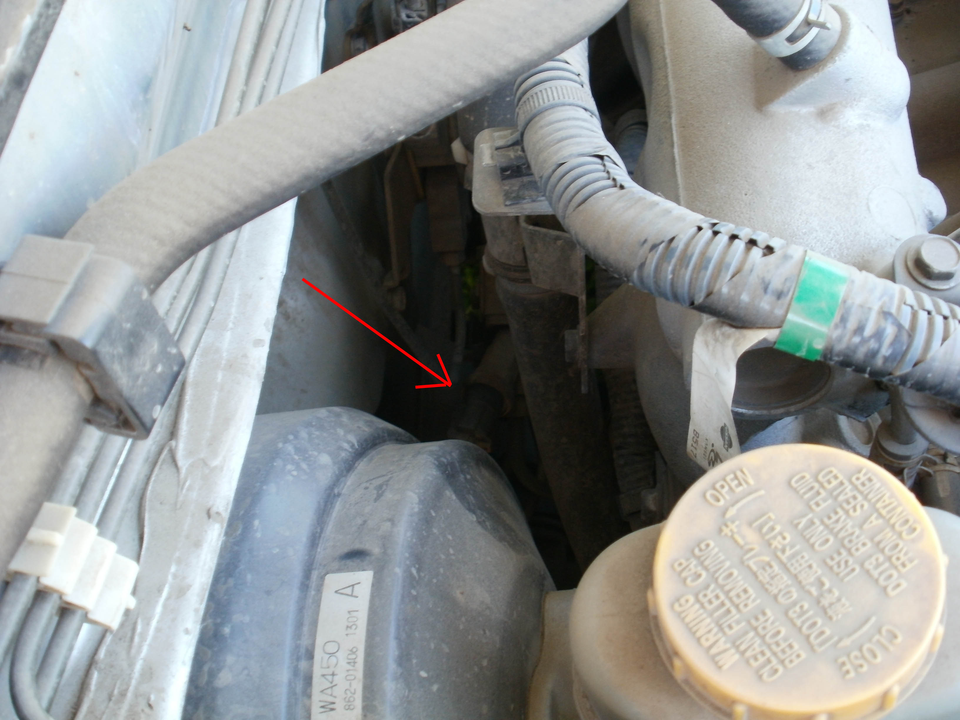

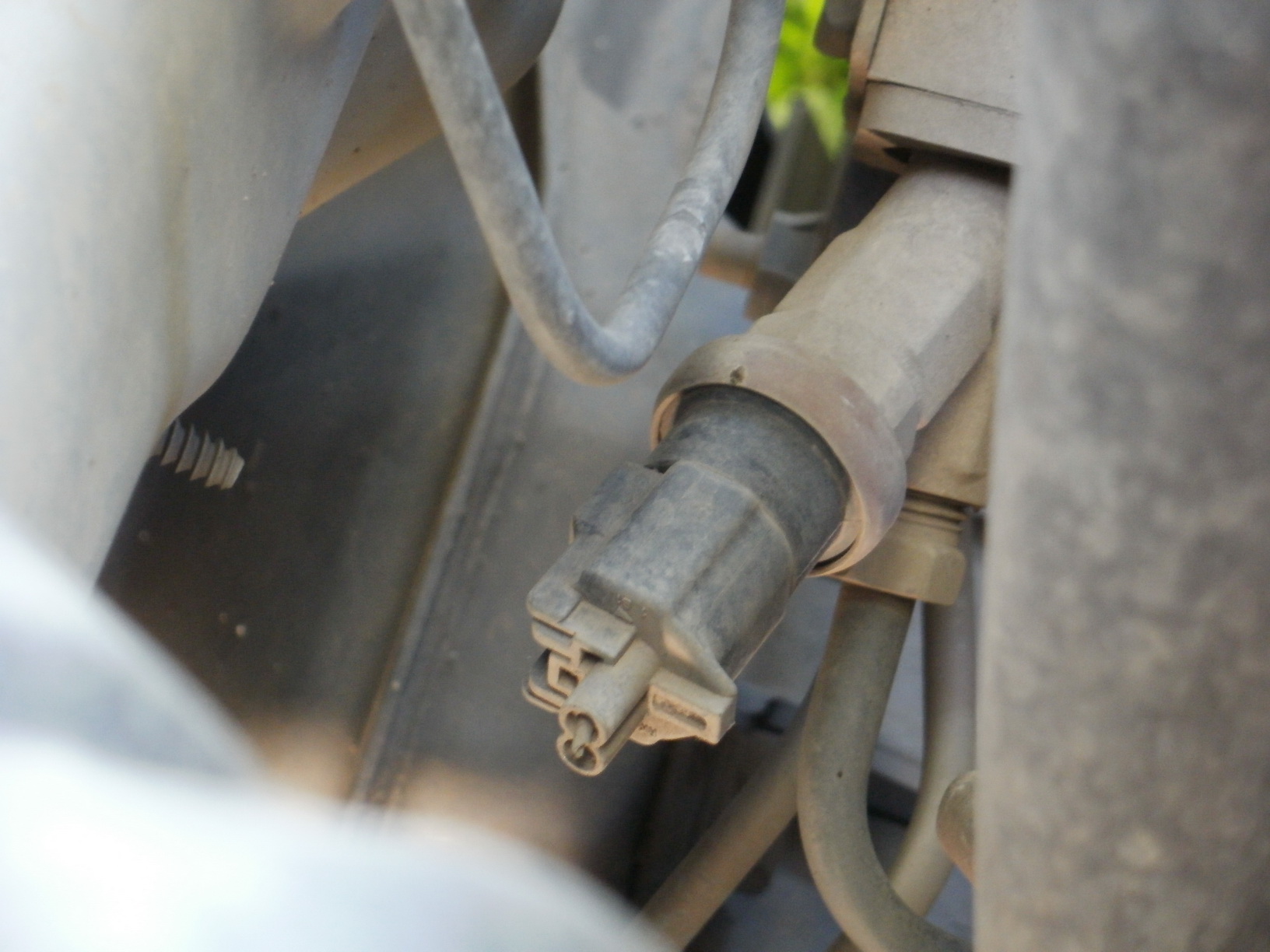

Вобщем вот. Обнаружил. Провода от него отрезаны кем-то под самый корешок.
Это датчик или исполнительный механизм? И для чего он?
Мож кто посмотрит у себя на машине куда провода должны быть от него подключены. Или хотя бы куда уходят (может второй конец найду).
Спасибо

Датчик давления в системе гидроусилителя рулевого управления.
Идут эти провода в ECU.

А по теме ищи обрывки ответной стороны в проводке походящей к стартеру и датчику детонации

Датчик работает по принципу: замкнуто либо разомкнуто.
Полярность подключения по идее значения не имеет.
При замыкании продов данного датчика холостые должны подняться на 100-200 об/мин.

У меня тоже такой разъемчик имеется и тоже без проводов, толи специально оторвали, толи так и должно быть. Но когда рулем крутишь обороты повышаются.

Отрезанные провода от датчика я нашел. При их замыкании обороты двигателя в какой то степени повышаются. Тахометра нет поэтому насколько не знаю, но на слух совсем немного.
Датчик работает - при повороте руля он замыкается, но если медленно поворачивать то не замыкается. Правильно это или нет мне не совсем понятно, но думается что так и должно быть.
Датчик я подключил. Эффекта практически никакого пока что не ощутил. Зато теперь все на месте. :D
Вот только кто и зачем отрывал провода - загадка. И судя по всему не только у меня так.

Все правильно так и должно быть. Давление в системе возрастает либо при быстром вращении руля, либо при постановке руля в упор в лево или право.

На кой черт отрывать-то провода - не пойму. Мож рейку меняли да порвали случайно. :?
