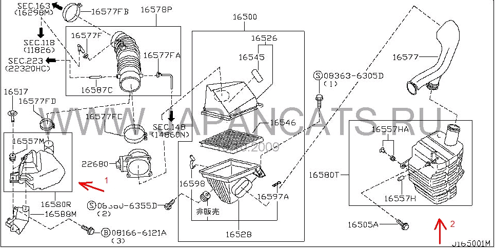

что это такое и зачем нужно? :?
под номером 1: это вообще отсутствует!!! :?

Стоит на всех нормальных автомобилях. Выполняет роль накопителя твердых тяжелых частиц. Что-то похожее на фильтры-циклоны.
 Заголовок сообщения: Re: Что это такое?
СообщениеДобавлено: 10.10.2009 20:51
Насмешил. :lol:
Эти емкости выполняют довольно важную функцию. Повышают тягу в некоторых диапазонах частот вращения двигателя, за счет улучшения наполнения цилиндров. Используются резонансные колебания воздуха. Эта система настроена, каждая емкость на свой диапазон. Как музыкальный инструмент. Отсутствовать может потому, что выкинули, по дурости.
У меня установщики ГБО хотели выкинуть, заявив, с умным видом, что это совершенно ненужная деталь... Были посланы далеко, остались без моих бабосов.
ГБО поставил сам, все детали на своих местах остались.
Не бывает в нормальных машинах "лишних" деталей.

из-за отсутствия детали №1 возможен повышенный расход?
Вполне возможен. Эта емкость работает на средних оборотах, т.е. на самых обычных и частых режимах работы мотора. Как сильно - не берусь судить, это технические данные производителя.

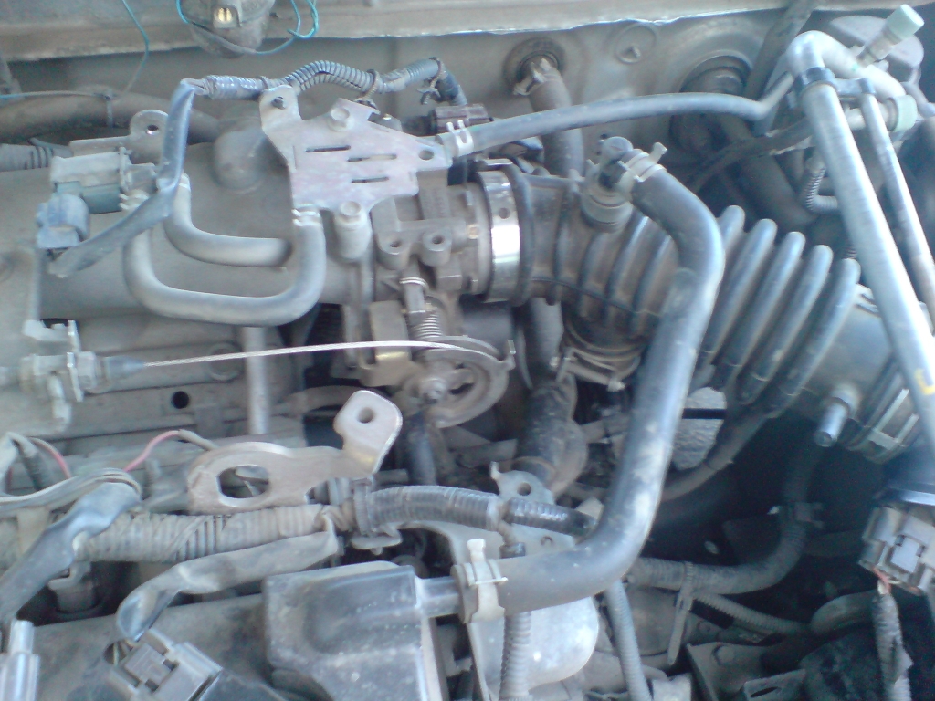

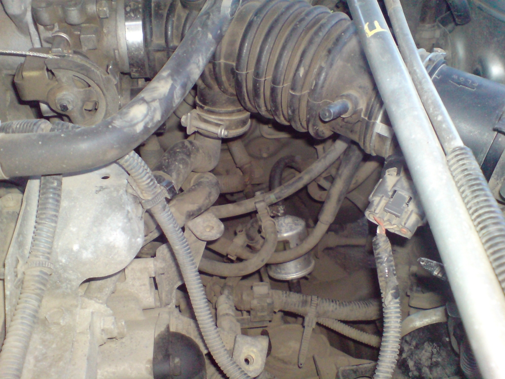

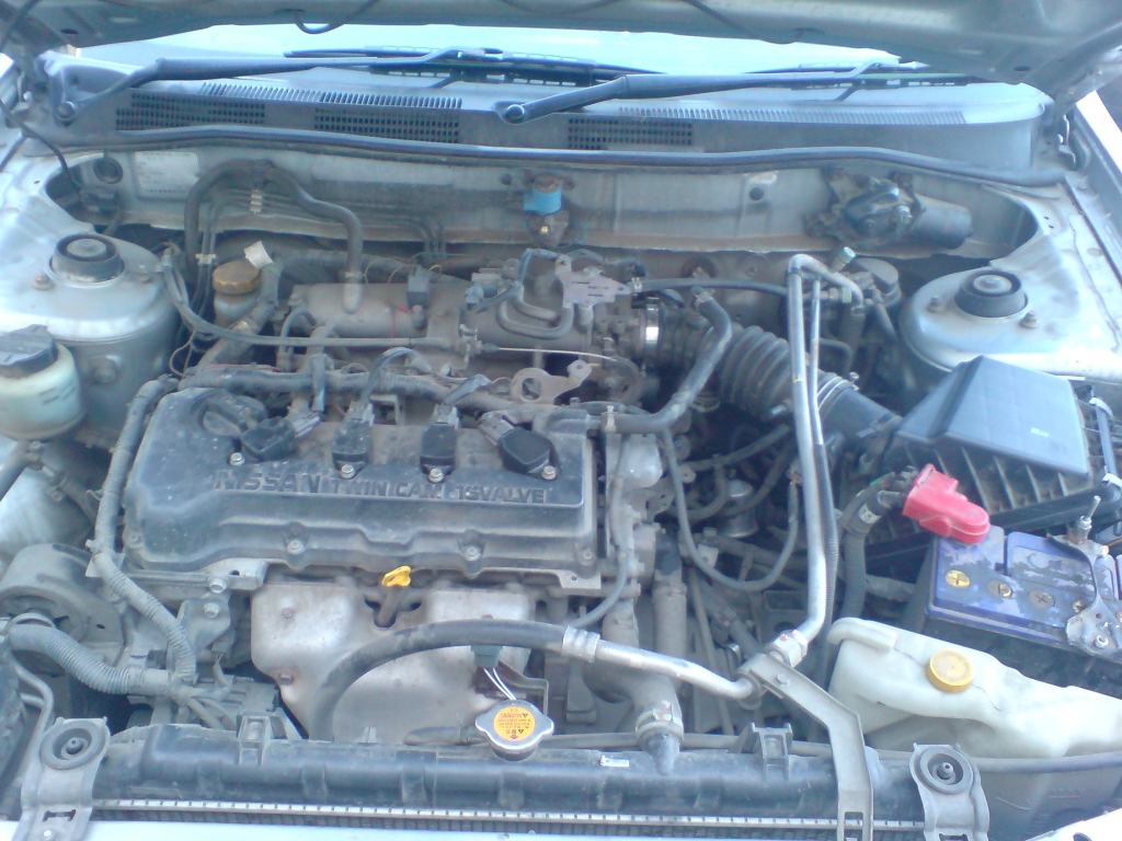

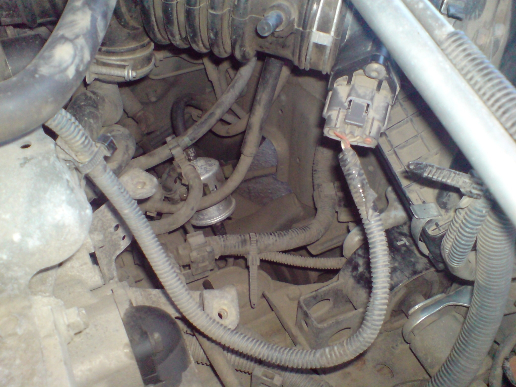

вот подкапотное пространство :ugeek:
DSC00798.jpg [ 580.43 КБ | Просмотров: 8654 ]
DSC00797.jpg [ 554.01 КБ | Просмотров: 8654 ]
DSC00796.jpg [ 589.54 КБ | Просмотров: 8654 ]

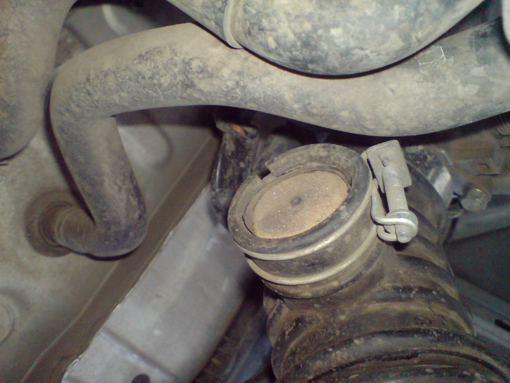

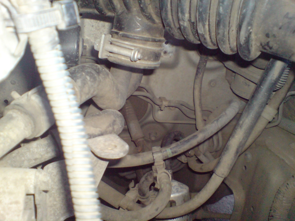

продолжение
DSC00801.jpg [ 534.83 КБ | Просмотров: 8654 ]
DSC00800.jpg [ 551.52 КБ | Просмотров: 8654 ]
DSC00799.jpg [ 570.65 КБ | Просмотров: 8654 ]
 Заголовок сообщения: Re: Что это такое?(ДОБАВИЛ ФОТО)
СообщениеДобавлено: 11.10.2009 11:41
Угу. Как я и предполагал, у меня совершенно по другому это место организовано. Так что мои образцы тебе не помогут. Проси народ о помощи.

еще раз АПну. хочу ставить новый МАФ, отсутствие этой херни не убьет его или не накосячит?
СообщениеДобавлено: 16.10.2009 06:08
Нет, не убьет.
Это просто емкость, работающая как резонатор. Влияет только на наполнение цилиндров воздухом неком диапазоне частот вращения. Другое дело, что контроллер двигателя настроен на его присутствие, а в этом режиме воздуха в цилиндры будет поступать меньше. Среднее количество, конечно, МАФ подсчитает, но кто его знает, как контроллер будет реагировать на его уменьшение. Возможно никак. ХЗ.
