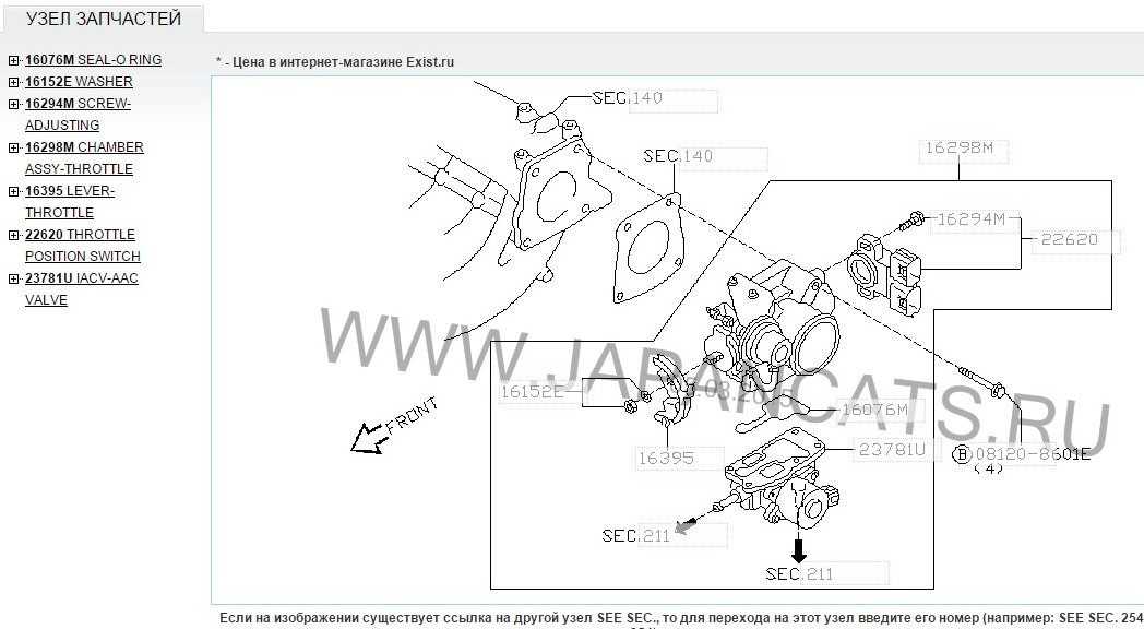

всем доброго дня и хороших дорог!!!!!!
вопрос вот в чём??????
пришла прокладка кхх и на сервисе сказали что до кучи требуется замена прокладки дроссельной заслонки!!!!!
так ли это или мож метода какая есть????? сразу про поиск там нет ни хе.а!!!!!!!!(мож и есть но я ни..ра не нашел!!!!!
:evil: :evil: :evil: :evil: :evil:
помогите советом??????
если требуется прокладка то подскажите номер а то экзист сцука нихе.а моему мозгу не понятен , а манагеров пока дождешься просто уснешь!!!!!!!! :oops: :oops: :oops: :oops:

по мануалу треба замены эта прокладка и стоит она не дорого(80-150ру), на экзисте смотри схемы, там легко найти.

16618-4M500

16175-4M500 - металлическую прокладку корпуса дроссельной менять при замене прокладки кхх?

Спасибо посмотрю! И еще сразу вопрос - заказал прокладку КХХ, но не нашел прокладки шагового (кольцо) - у меня другой шаговый что ли, в отличе от некоторых - без прокладки (в экзисте никаких прокладок кроме КХХ и корпуса дроссельной заслоник не вижу)? Тогда и не фиг шаговый снимать и чистить?, прочистить карбклинером дроссельную заслонку, прокладку кхх поменять и поставить все на место с тангиткой и герметиком? Обучить потом КХХ ХХ и забыть про это дело? Кроме КХХ еще что то TECU обучать? (не помню, по моему положение дроссельной заслонки это отдельное обучение после её чистки??) vtral - подскажите одним словом какие обучения теку проводить после?
