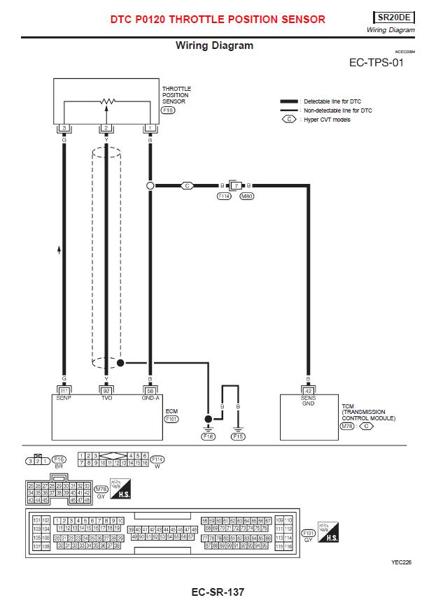

Petrovich + писал(а):
Если с компа - то какой контакт искать и проверять. Если у кого есть схема - огромная просьба показать.
Есть на SR20DE. Там с компа приходит.....
TPS.JPG [ 52.67 КБ | Просмотров: 6459 ]

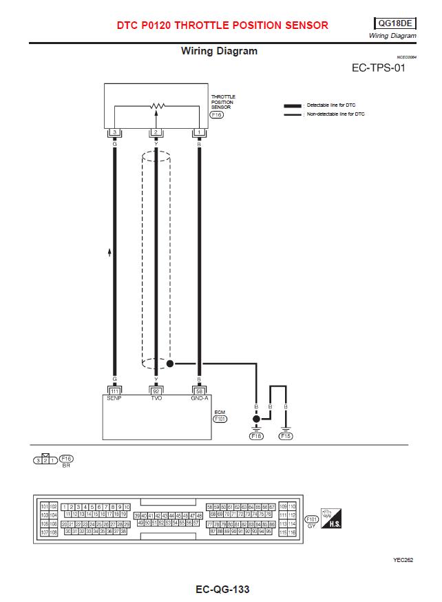

Вот для QG18:
vtral, рассуди!
TPS_QG18.JPG [ 43.69 КБ | Просмотров: 6451 ]
Вопрос в следующем. Откуда приходит + питания? Если с компа - то какой контакт искать и проверять. Если у кого есть схема - огромная просьба показать.
Авто - Эксперт W 11. QG 18. автомат 1999 г.в.
Напряжение +5 вольт питания приходит со 109го контакта компа. Он так же идет и на другие датчики.
Выход с датчика уходит на 57 контакт.
