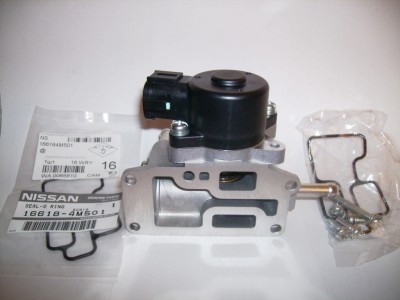

Вот как у меня было
P3050050.JPG [ 425.6 КБ | Просмотров: 10295 ]
Nissan X-Trail T-30 2.5 2005
 Заголовок сообщения: Re: Как избавиться от КХХ на QG18 ?
СообщениеДобавлено: 02.02.2010 22:40
Сообщения: 769
А новый КХХ брал в экзисте около 4000 тыс.
P3020034.JPG [ 424.43 КБ | Просмотров: 10294 ]
