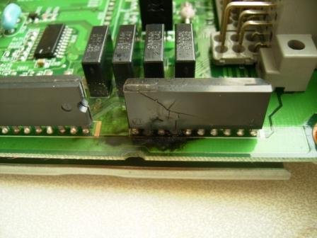

Теперь попробуй так: сними шаговый, подцепи к нему разъём, а помошник пусть включит зажигание. Шток должен двигаться. Если нет, снимай ЭБУ. Напишешь как снимешь чего там у тебя интересного!
Nissan X-Trail T-30 2.5 2005
СообщениеДобавлено: 08.12.2009 18:11
Сообщения: 769
У меня было вот так:
P3050050.JPG [ 35.99 КБ | Просмотров: 10458 ]

master177 не работает клапан при включении зажигания, этот ЭБУ с пассажирской стороны находится я так полагаю? Во что этот ремонт у тебя обошелся?

s_kiselev спасибо, но я уже где-то про это читал...... и все-таки в екзисте неправильно указано расположение ЭБУ http://www.japancats.ru/nissan/Parts.aspx?ModelUid=a0a06579-8373-4b9b-b4c8-74f9be756d48&FigId=226&IllId=6FE0002B . На экспертах как раз находится напротив возле левой двери под пластиковой панелью в аккурат возле ног пассажира...... Поеду сразу возьму эти микрухи потом отчитаюсь..... Не зря же в салоне пахло проводкой когда КХХ сдох..... Думаю все-таки туда и лезть надо.... Кстати с этой проблемой накатал 18000 с копейками..... особо не задумывался...

ЭБУ стоит в центральной консоли, почти на полу лежит. Сними две боковины с консоли и увидишь всё. Микросхему я брал за 1500, есть аналоги как писали за 70-80 руб. но я всю Москву пробежал, нигде не было в наличии или оптом от 100шт. А без машины нельзя, пришлось брать за дорого :?

Все починил, так и есть блок управления двигателем находится под магнитолой на полу, снять его 20 минут, перед тем как разобрать купил эту микросхему за 300 руб. когда разобрал обнаружил сгоревшую микросхему и пару дорожек, пропаял, завел, сразу правда заглох двигатель, потом после обучения ХХ, все нормально. Теперь на холодную обороты выше как и положено, с нагревом уменьшаются..... :D
