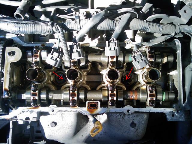

Upd. Поменял эти три прокладки, всё просто как два байта переслать :) Основная прокладка была ещё эластичная, а две маленькие аж хрустели. Под крышкой было обнаружено несколько жестких отложений-наростов чёрного цвета, почистил.

в каком месте были отложения? тоже на первый взляд прокладка клапанной крышки была в норме, но лучше сразу все поменять и быть уверенным в завтрашнем дне)))), а не полагаться на русское "АВОСЬ"!

Да теперь уверен что всё как надо. Заодно пощупал японские технологии, окультурился 8-)
Наросты отмечены стрелками)

оооо... у тебя почище движка, у меня распредвалы и пространство в налете, думаю потому, что лили до меня гавно в нее и я по первости 2 раза лил кастрол 10w40, а сейчас вроде по-тихоньку отмывается ниссановским маслом
