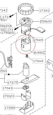

СообщениеДобавлено: 18.11.2009 11:01
У меня топливный фильтр тонкой очистки стоит ВОКРУГ топливного насоса.
Устроено всё просто: топливный насос, вокруг него в виде круга сделан топливный фильтр (стоит 500-600 рублей оригинал) и это устройство стоит в корпусе-цилиндре с датчиком уровня топлива.

а разве на этом рисунке это не 16400 топливный фильтр :? у тебя такого нет? по крайней мере на SR20 у меня там топливный фильтр

Дык на ентом рисунке подкапотные прибамбасы, а у нас он гдей-то в баке...

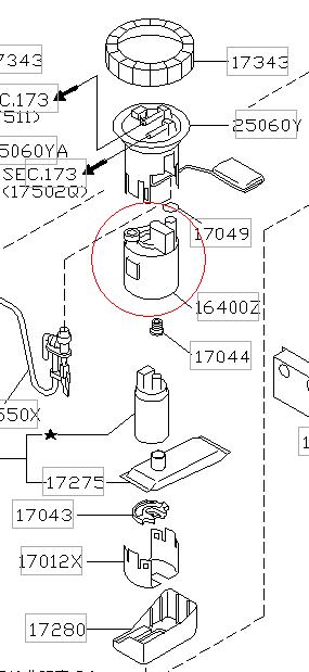

http://march-club.ru/forums/uploads/pos ... 481015.jpg
вот посмотрите фильтр с насосом такой может быть
