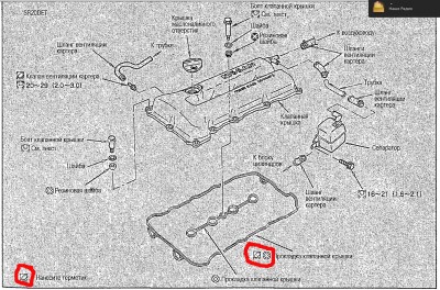

СообщениеДобавлено: 25.05.2011 20:30
Сообщения: 278
Да,шайбочками на болты можно обойтись но только один раз. Жесткость резинки со временем изменяется и,вы не получите адекватную и правильную затяжку крышки. На этом и основан "фокус" с прокладкой. Герметика там минимум. Наносится лишь в 4(8) местах.
Просто вынуть и вставить трамблер с новой резинкой-ошибка. Она должна притягиваться 4-мя болтами последнего кронштейна левого распредвала. Под этот кронштейн наносится герметик. Затяжка идет с динамометрическим ключом в 3 этапа 2-6-и наконец 9-11 и 18-25 ньютон-метров. (Внутренние по первому параметру наружные по второму.)
Во всех мануалах замена прокладки крышки должна сопровождаться заменой прокладки свечных колодцев и кольца трамблера и прокладками болтов. Если у Вас не держит масло прокладки-в этом есть вина и резинок на болтах. Не стоит их недооценивать.
Стоит ли говорить,что затяжку болтов крышки нужно тоже делать с динамометрическим ключом? И строго по схеме.
13270-2J201 прокладка крышки
22131-53J10 кольцо трамблера
13271-2J201 прокладка свечных колодцев.
13268-31U0A прокладка болтов
Все это на SR20.
При замене всего этого рекомендую провести регулировку зазоров клапанов,оценку состояния цепи,звездочек,оценку сапуна,и промывку всех подходящих(отводящих) трубок от крышки.
Если все это не сделать-милости прошу через какое то время опять в магазин.)))

Наконец то заказал себе прокладки болтов жду прихода,
Подскажите други куда наносить герметик? А то в книжке сказано нанесите в места указанные на рисунке... А на рисунке просто указана вся прокладка
1.jpg [ 749.14 КБ | Просмотров: 17884 ]
Или же достаточно будет нанести герметик в полуоси?

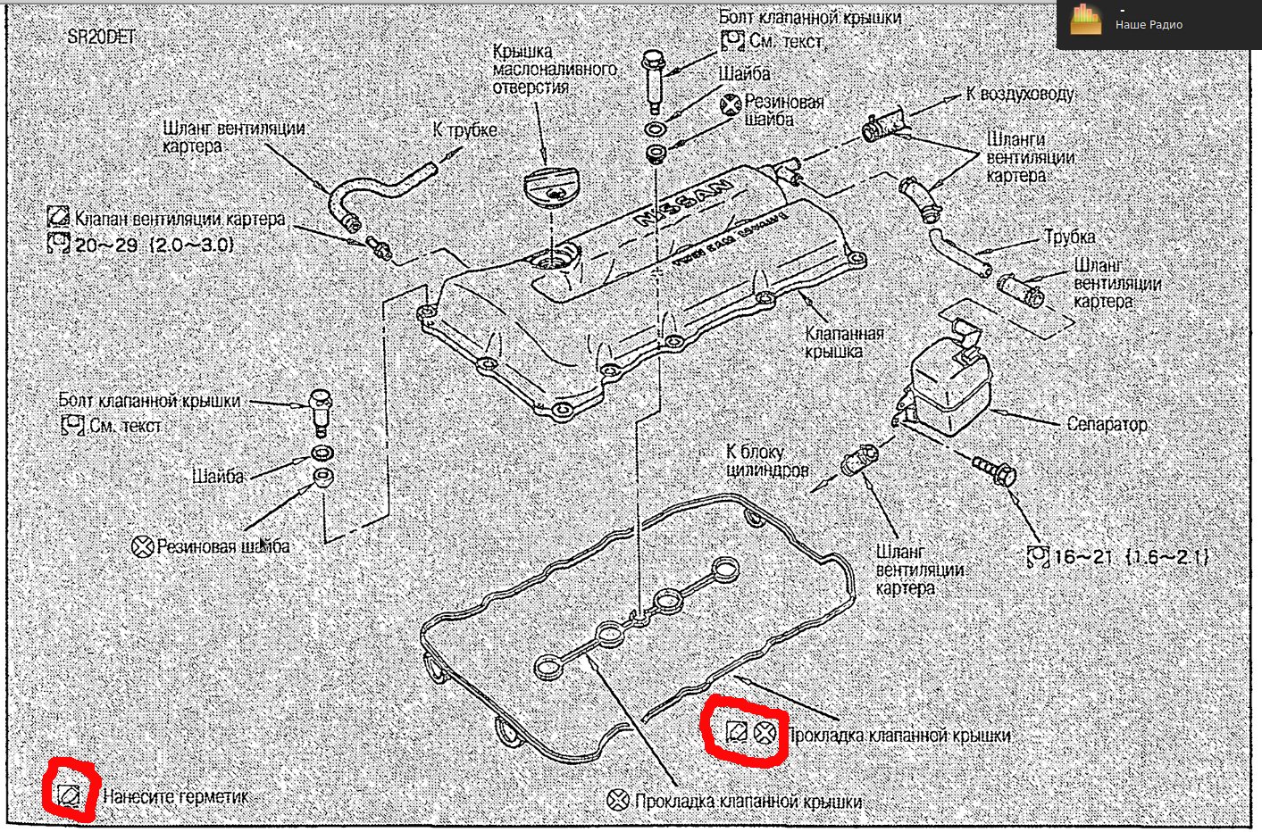

Seff Plafon, предстоит выше описанная процедура, ткните, плиз, где описывается схема замены этих прокладок. Народ ссылается на эту схему, а где увидеть ее не пишет(( ЗЫ: мотор SR20, 98 г.в.
СообщениеДобавлено: 13.02.2012 21:19
Сообщения: 278
Скачай руководство по эксплуатации. Есть на сайте. Стр.65-66. Есть вся информация.
