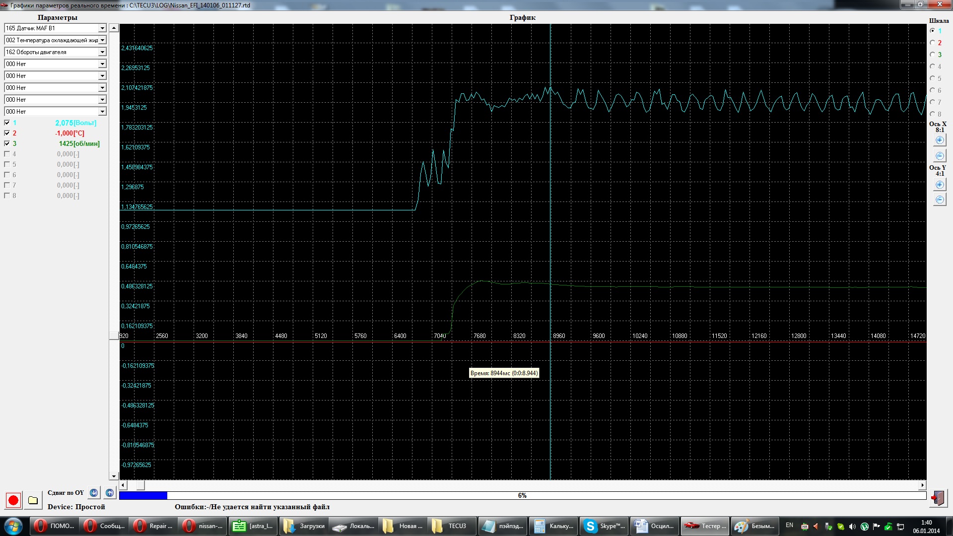

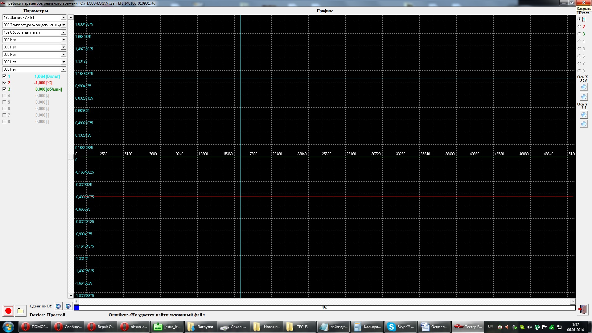

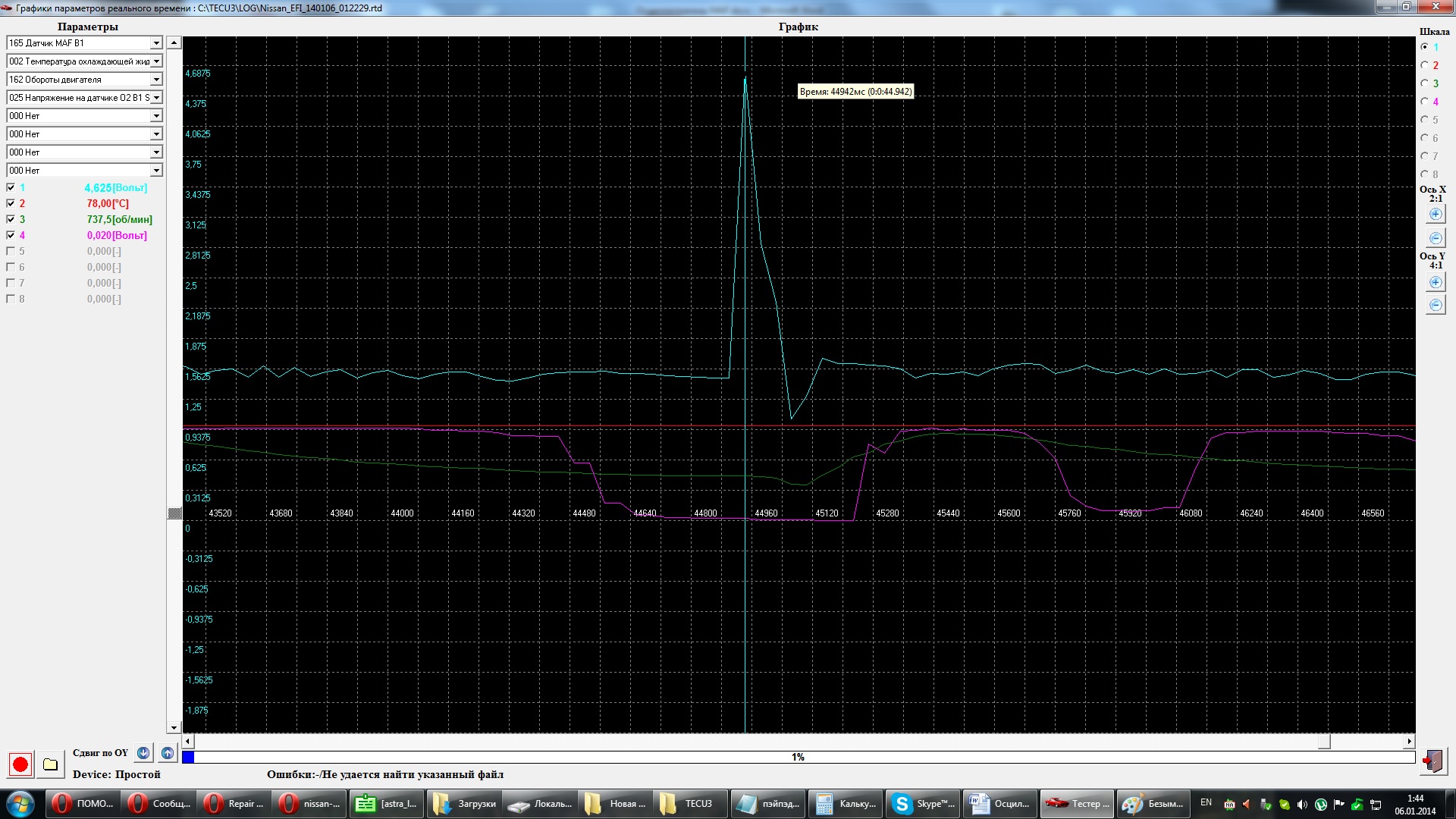

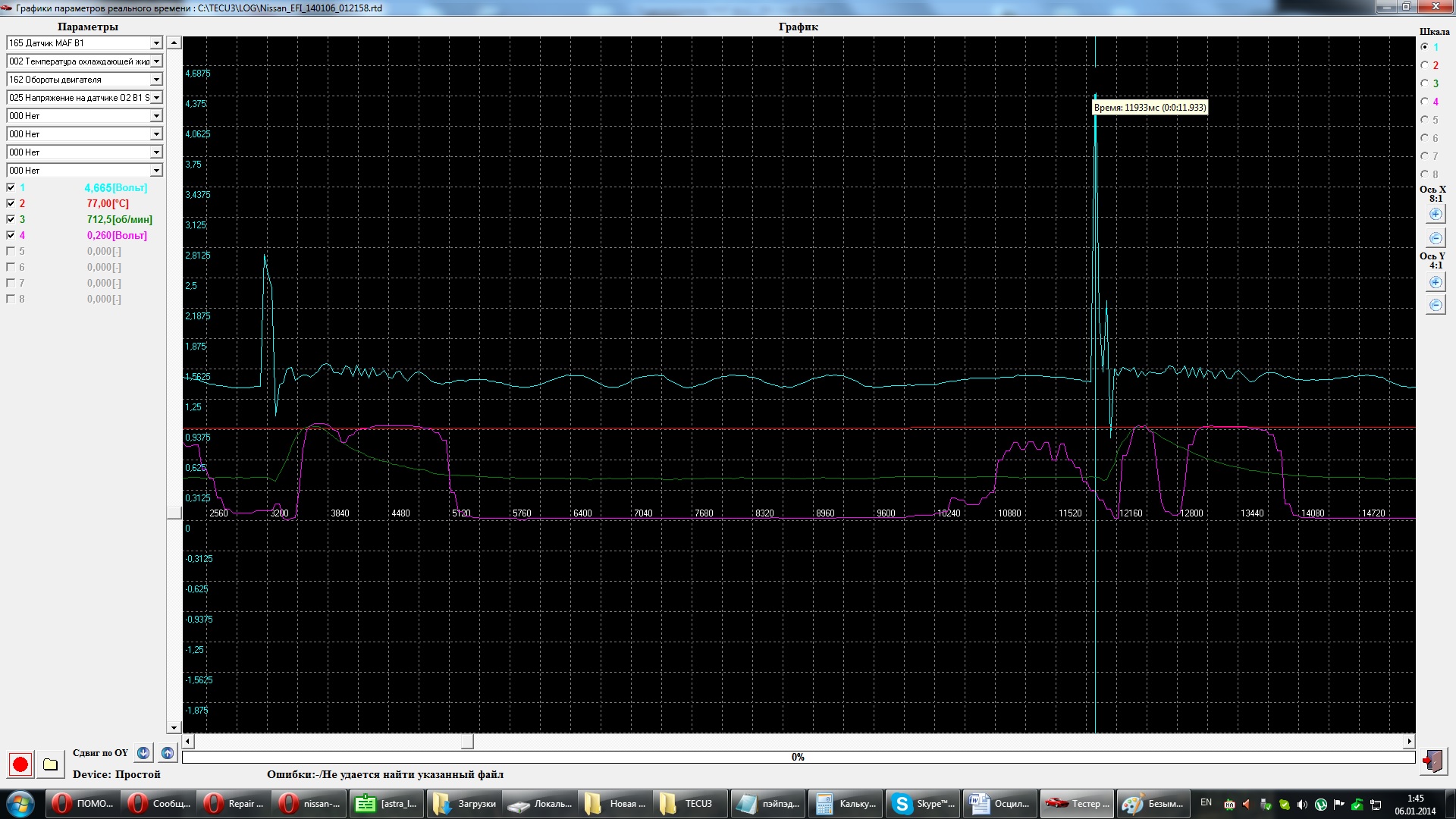

проверил маф, вот результаты, на холодную Т ОЖ -1 градус, маф = 1,064 вольта.
после того как завелся показания прыгают около 2х вольт (видно по скриншоту)
далее прогрелся до 72 градусов (думаю достаточно) газ резко в пол на пол сек, потом отпускаю(на улице пол 2 ночи, перегазовку небыло возможности сделать, но думаю тест без того показателен). пробывал раз 10. фото лучших попыток ниже. показания в пике 4,665 и 4,625. повторюсь это лучшие значения. были и 3 вольта, и даже пару раз по 2 с чем то.
фото прилагаю, думаю маф живой???

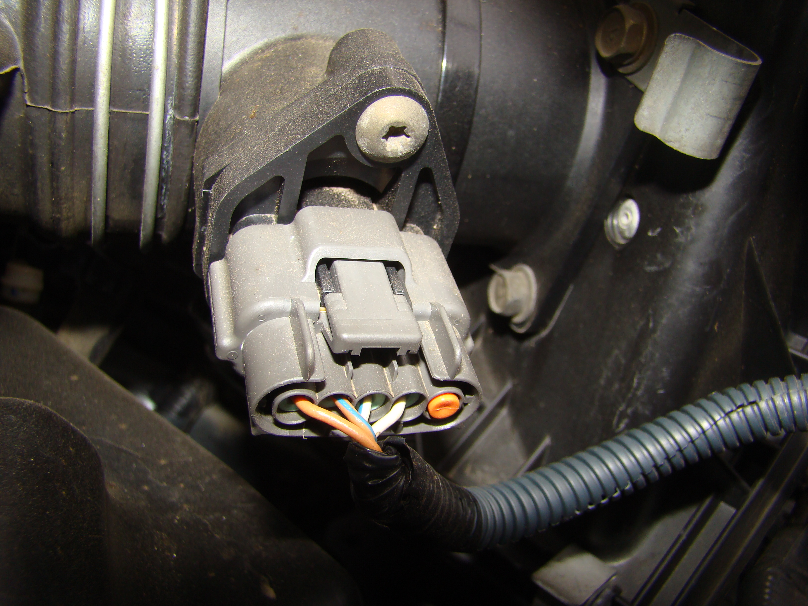

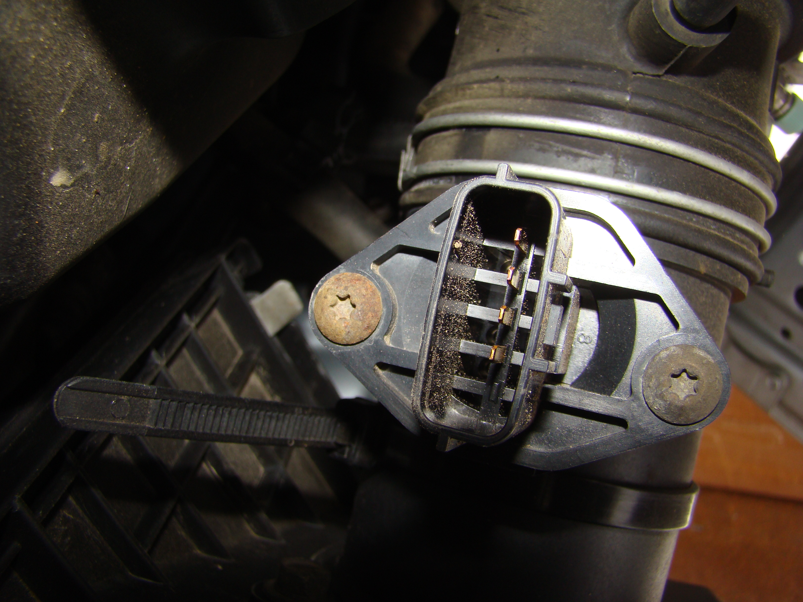

1. лампы горят обе. вытащил посмотреть обычные лампочки.
2. я пытался записать но их нет, сразу выдает постоянное напряжение. по всей видимости потому что я снимаю данные непосредственно с ЭБУ через шину диагностики(обд2) программой TECU3 а не напрямую с датчика осцилографом...
DSC02582.JPG [ 1.97 МБ | Просмотров: 10110 ]
DSC02581.JPG [ 2 МБ | Просмотров: 10110 ]

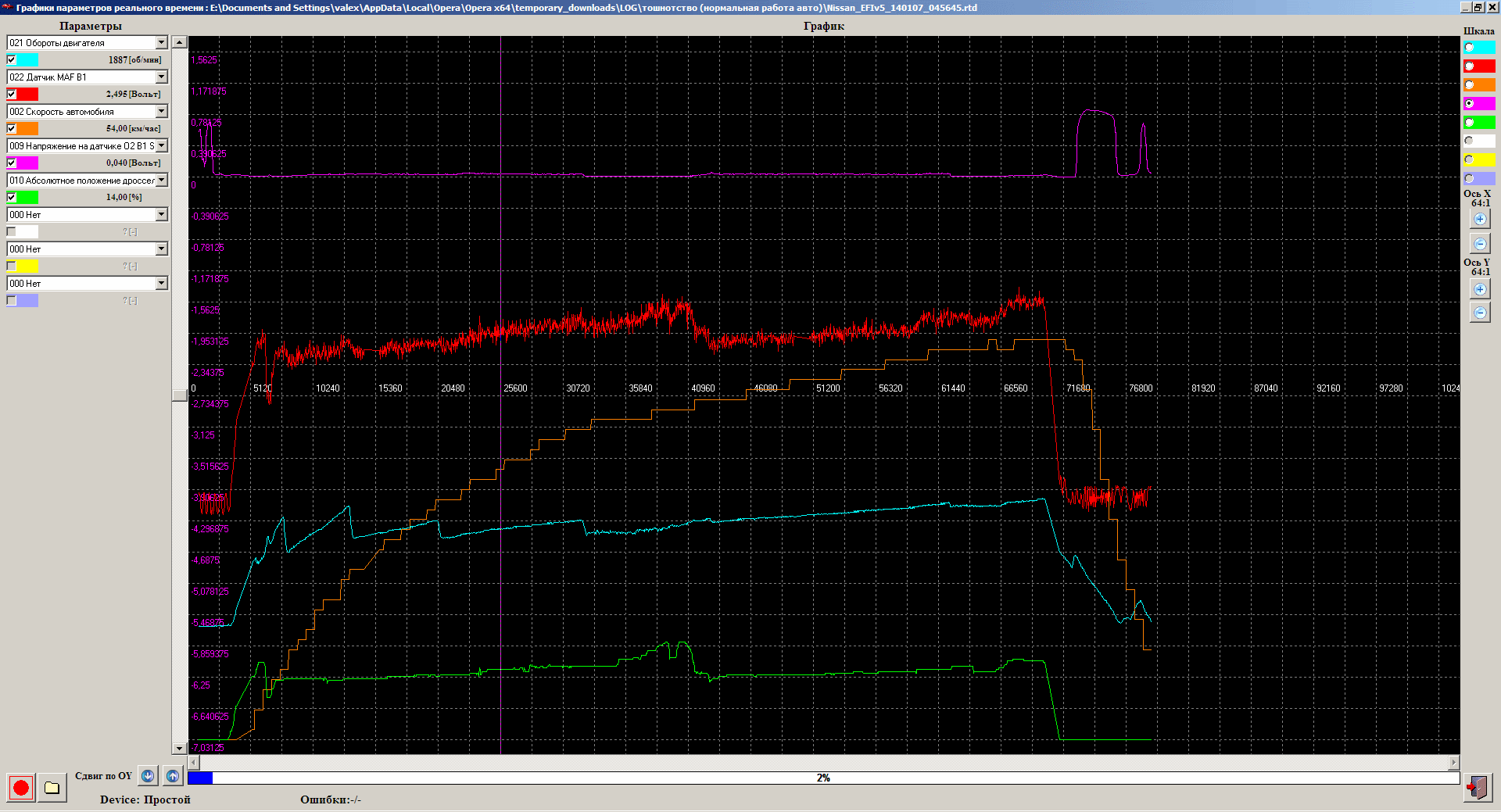

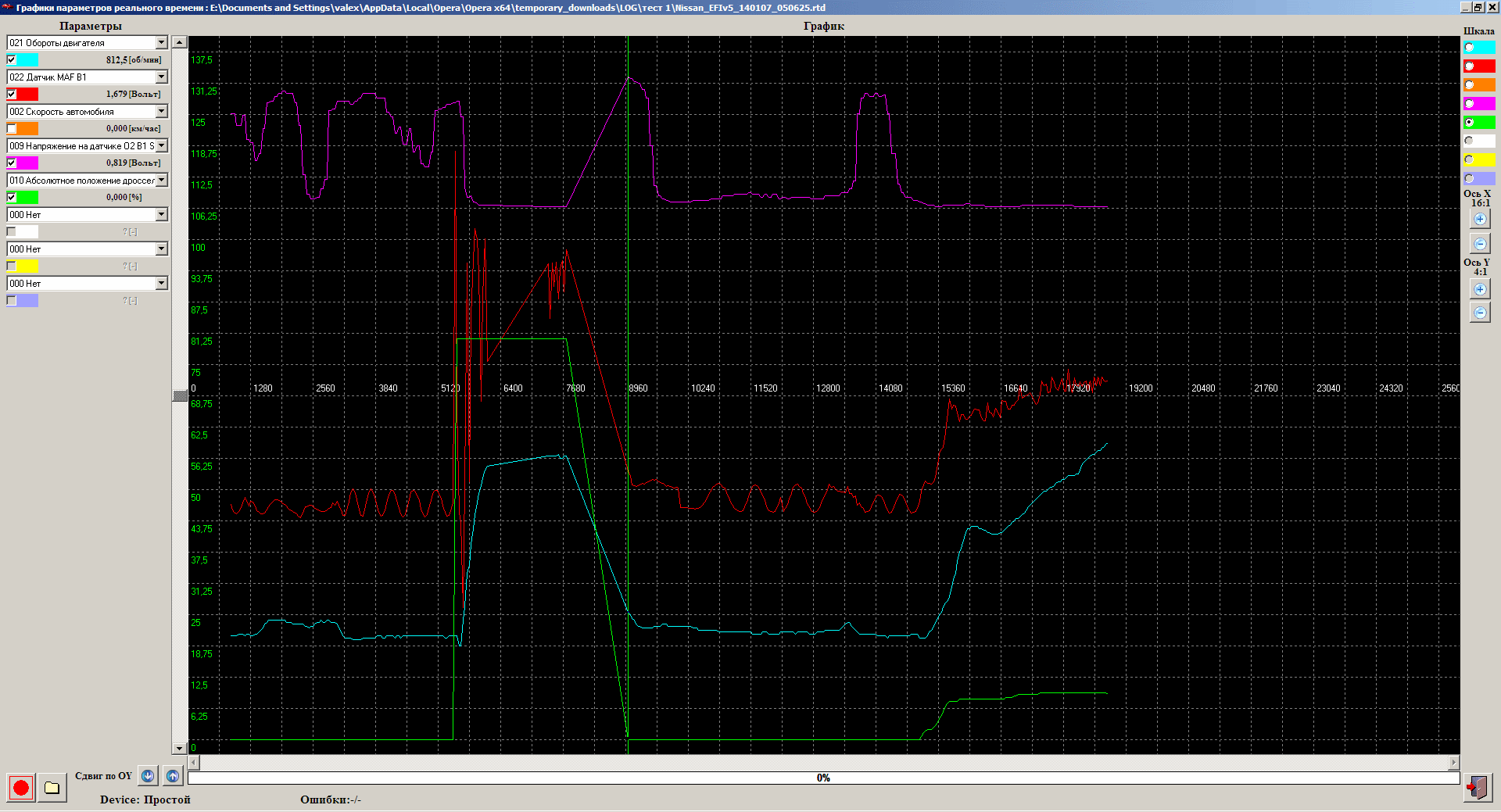

ну не совсем так, она разгоняется, но меееедленно. сейчас катался сделал много замеров, все в файлике с архивом.
а какую пробку долой??? проведу тест снова, а пока сделал сталл тест с замером оборотов.
Сколько оборотов на стал-тесте дает?
не густо, около 1700. все в архивах ниже

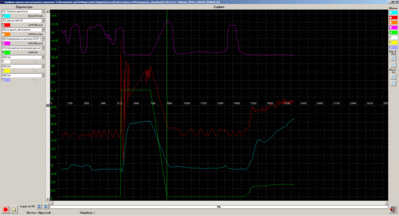

Посмотрел всего один график, с названием тошнотство (нормальная работа...) Блин, у тебя же лямда валяется все время в нуле. Бедная смесь! Естественно ехать не будет, да еще и клапана прогорят к чертям.
Смотрю дальше.
И это, ты уж форматируй свои записи так, чтобы их смотреть было удобно, а то каждый перенастраивать слишком долго.
Вот скриншот, как я твои файлы смотрю, это вся поездка одним кадром, обрати внимание, все время нагрузочного режима лямбда в нуле...
Безымянный.gif [ 84.47 КБ | Просмотров: 10058 ]
 Заголовок сообщения: Re: ПОМОГИТЕ! Машина не едет!
СообщениеДобавлено: 07.01.2014 08:27
Бросил взгляд еще не несколько файлов - везде тотально нулевые показания лямбды. Это способ быстрого убийства мотора.
Разбирайся прежде всего с топливоподачей. Давление топлива, производительность насоса, топливные коррекции (почему их нет в записях?), чистота фильтра, регулятор давления топлива...
И неужели нет ошибки по бедной смеси?
И МАФ таки похоже дохлый, но нужно убедиться взглянув на переходные процессы. Это бы и другим помогло, собрав в одном месте характерные неисправности по тупежу.
И вот еще что:
У тебя комп работает странно, есть задержки обмена с ECU. Обрати внимание на эти странные прямые участки записей... Это скачок между замерами с большим разносом по времени, а не такое плавное изменение параметров. Разберить с этим, иначе будешь ошибки допускать. Это либо на к-линии мешает кто-то, либо комп слишком слаб вычислительными ресурсами, либо кто-то сильно отвлекает комп от основной задачи...
Безымянный.gif [ 83.13 КБ | Просмотров: 10052 ]
