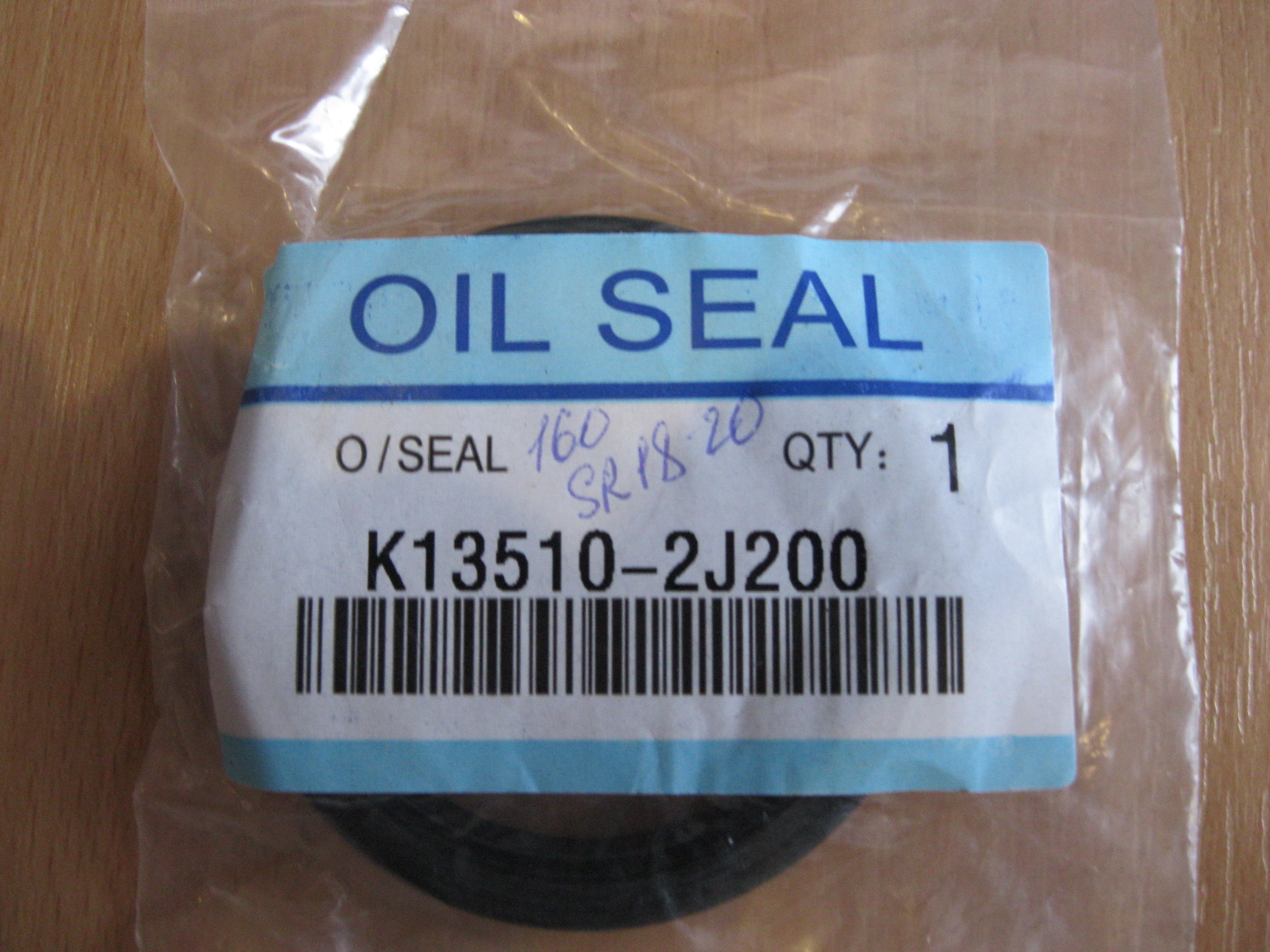

приветствую, так-вот потек сальник колен вала тот что под шкивом,вопрос такой, можно дома поменять или на сто ехать? думаю съемник нужен ? номер этого сальника? а так-же шкив по меткам стоит? есть ли еще заморочки какие, ответьте пожалуйста кто менял в поиске ничего не нашел.

купил вот такой
IMG_2409.JPG [ 1.23 МБ | Просмотров: 9492 ]
