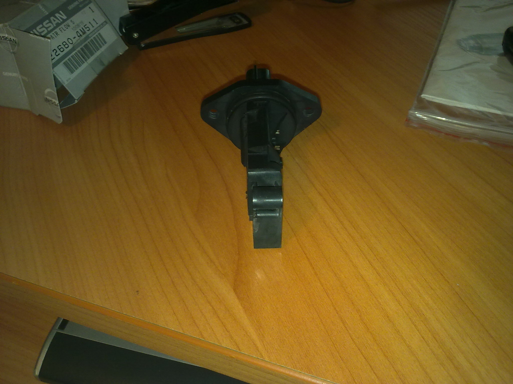

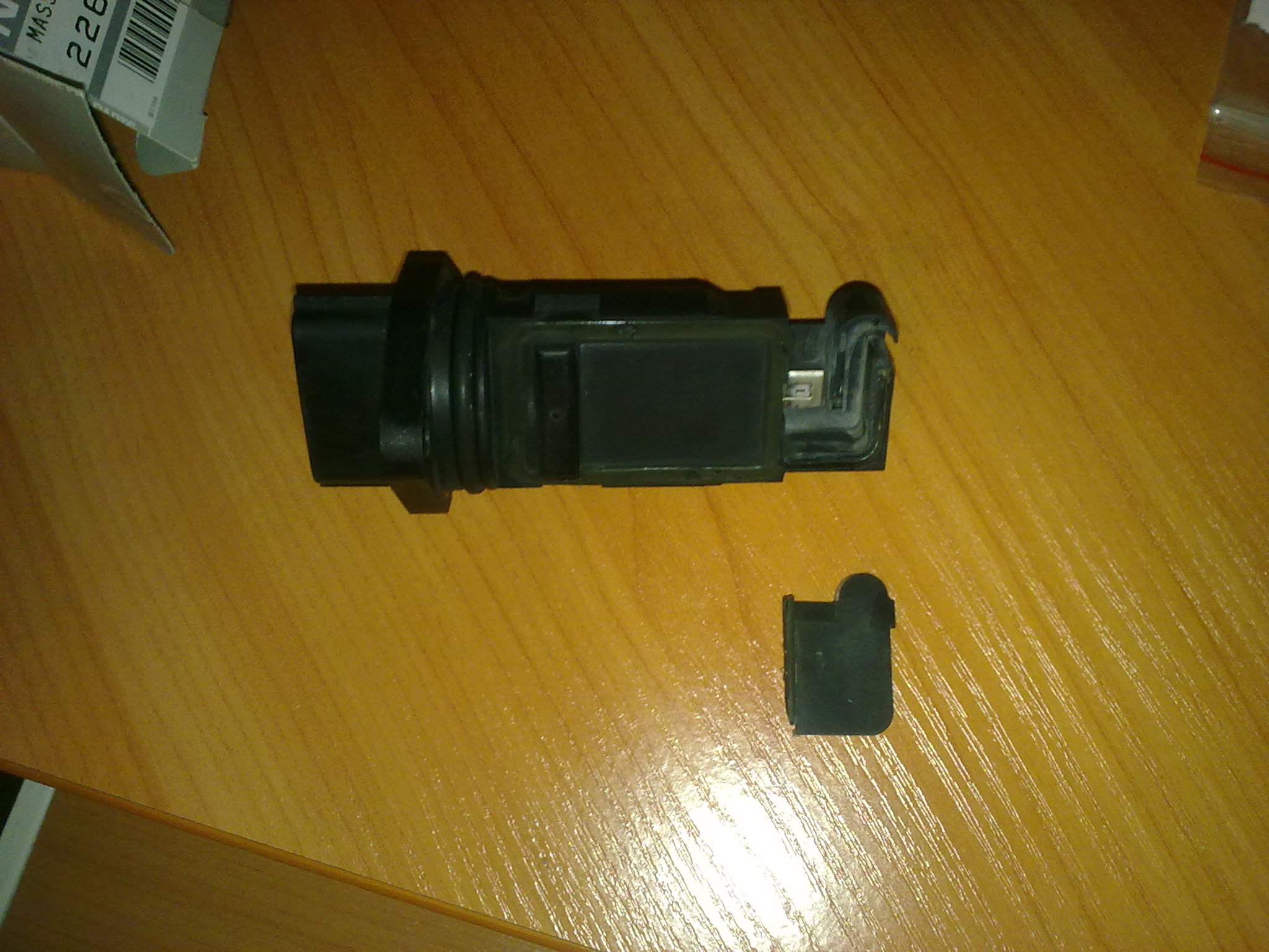

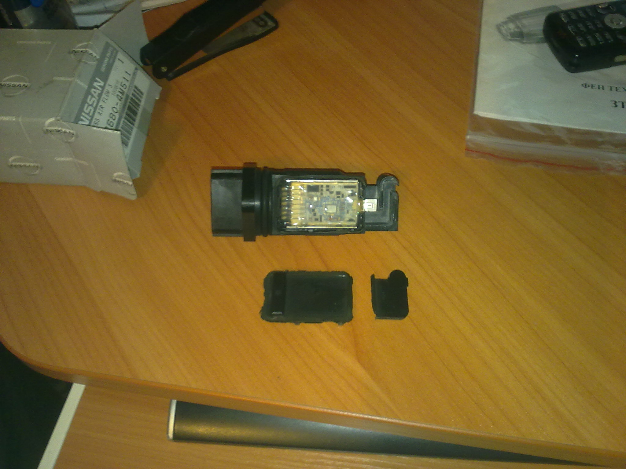

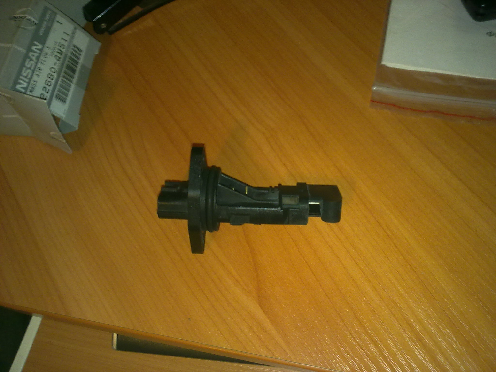

А как мыть MAF на SR20? Там всего 2 окошечка для прохождения воздуха. В них ниче не видно особо, вроде пластинок металлических вдоль прохода имеется. Туда пшикать карбклинером чтоли?
СообщениеДобавлено: 05.11.2011 15:11
снимаешь фишку с мафа, откручиваешь крестовой отверткой 2 болтика и вытаскиваешь маф, а там дальше увидишь.
СообщениеДобавлено: 05.11.2011 15:37
А дальше вот такая картина...... :D
Комментарий к файлу: это старый маф в разобранном виде
05112011139.jpg [ 398.45 КБ | Просмотров: 13709 ]
05112011137.jpg [ 396.72 КБ | Просмотров: 13709 ]
05112011135.jpg [ 388.01 КБ | Просмотров: 13709 ]
05112011134.jpg [ 482.44 КБ | Просмотров: 13709 ]
СообщениеДобавлено: 05.11.2011 18:44
Сообщения: 580
Откуда: Ангарск Ирк.обл.
Ну разберу, а дальше что? Что чистить не вижу...микросхемы? :)
СообщениеДобавлено: 05.11.2011 19:44
разберать его не нужно так можно испортить окончательно!!! я просто показал какие у него потраха:)
СообщениеДобавлено: 05.11.2011 20:00
на второй и на третьей фотке где он целый видно отверстия для прохода воздуха вот именно через них и пробовать чистить не применяя физ. контакта т.е. не шоркать не скоблить:) просто по пшикать очистителем. и кстати не факт что поможет такая чистка.
