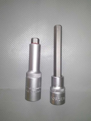

Сделал и испытал новый вариант головки для затягивания силовых болтов ГБЦ.
IMG_20170903_085818.jpg [ 61.04 КБ | Просмотров: 19620 ]
Справа готовый, форсовский, которым уже неоднократно выполнял эту работу и все время матерился, слишком хилый он на кручение, скручивается как торсион, пружинит, создавая излишнюю неопределенность в затяжке, работать неприятно, усилия затяжки могут отличаться, есть риск прорыва газов, что и случалось на самом деле.
Слева колхоз, т.к. найти и купить подобный готовый не удалось.
Удлиненная головка на 10, в нее на силикон вклеен короткий стандартный шестигранник на 10, просто для удобства, чтобы не выпадал.
Именно силиконом, а не эпоксидкой например, чтобы усилия передавались таки через грани, а не через твердый клей, который может начать крошиться, усилия очень большие...
Работа показала гораздо более правильные и даже приятные ощущения, хорошая обратная связь, никакой торсионной пружинистости нет вообще. Время покажет, был ли процесс затяжки более равномерным и качественным.

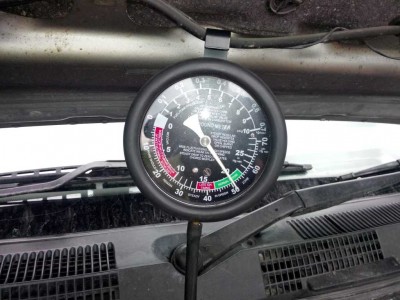

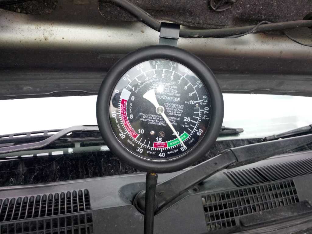

Измерил разряжение во впускном коллекторе механическим прибором.
IMG_20170902_135501.jpg [ 74.58 КБ | Просмотров: 19593 ]
В норме. Просто хотелось убедиться, что электронные методы не врут, сравнил.
Сам прибор очень пригодится еще и при настройке вакуумного усилителя тормозов например, вылет толкателя положено регулировать при определенном уровне разряжения в камере.

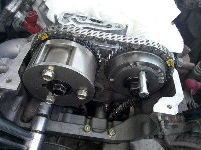

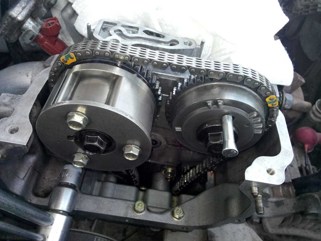

DENCHIK писал(а):
пишут о том что при не взведенной муфте число звеньев между метками распредвалов 10 а должно быть 11
А если не читать разных бредней?
А если посчитать собственными глазами?
IMG_20170827_130259.jpg [ 66.39 КБ | Просмотров: 19364 ]
Еще раз, для непонятливых. От муфты метки не зависят. Муфта шевелит распредвал относительно шестерни, не может это влиять на метки, на положение шестерен относительно цепи, не может измениться количество звеньев между метками от взведения или НЕ взведения муфты. Метки не шевелятся, сколько выставили при сборке, столько и будет, не зависимо от положения муфты. Если накосячили при сборке, то нужно просто признать и исправить косяк, а не сочинять сказки про взведение муфты. Читал я тот бред. Позже были признательные показания о косяке.
Я вообще иначе звенья считаю. Считаю каждое звено, от метки до метки на шестернях. Это чтобы даже без меток на цепи правильно собирать. Можете потренироваться, это легко. Технологию описывал тут ранее.
Между метками шестерен 13 звеньев цепи, из которых 1е и 13е окрашены.
