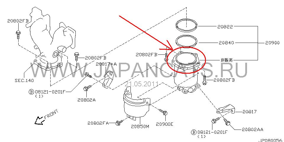

Всем доброго времени суток! Пришло время менять каталик. Буду ставить пламягаситель. Вопрос вот в чем. На сервисе att.ru подняли , посмотрели, и сказали, что корпус каталика ЧУГУННЫЙ. Само-собой к нему нельзя приварить ничего. А потому сказали у фрезеровщика сделать пластину в 1см по форме фланца корпуса катализатора/приемной трубы. У нас в Москве на разборке нигде их нет. Если у кого есть возможность вживую на это глянуть и снять все размеры, буду очень признателен! Заранее всем спасибо!
P.S. Приму и другие виды решения этой проблемы, если таковые имеются (у друга леворукая примера с таким же мотором как у меня....ставил в сервисе пламягаситель...никаких проблем не было)

Проблемы будут при прохождении техосмотра.
Чугун еще как варится, просто эти ребята его варить не умеют.
Я тоже недавно менял катализатор от 10-ки, в сервисе мне указали ценник в 2000р - срезать старый и приварить новый.
Пошел другим путем, снял трубу, поехал к обычным сварщикам, и мне вварили уже за 1000р.
Подумай, может имеет смысл обратится к людям которые чугун умеют варить?

нет, на тойтоту с двигателем 7А объемом 1.8
В принципе приварить все что угодно можно, да только этот катализатор рассчитан на двигатель 1.5л, выбора не было, техосмотр надо было проходить, номера сняли. Катализатор купил за 2500. Сегодня ездили на тойоте, машина стала лучше тянуть, правда мы поменяли масло, свечи, лямда-зонд и каталик.
Также смотрел катализаторы от волги, вот эти точно нам подойдут даже на 2-х литровые двигатели, некоторые по размерам даже больше чем у меня родной катализатор, но зато ценник от 7-9 т.р.
Если походить по разборкам, то можно купить б/у трубы от глушителя, срезать с них волговские муфты, все это приварить и катализатор в будущем будет легко меняться.
И еще, пока изучал как работают катализаторы выяснил, что они сильно не любят "пенсионеров", т.е. когда человек очень дотошно разгонятся или машина часами работает на холостых оборотах, катализатор начинает забиваться, для его самоочищения необходимо хоть иногда давать тапку в пол...
Во вторых никогда не убирайте экран с катализатора и приходящей трубы, его рабочая температура около 400 градусов. Пока он не прогреется - забивается!
В в теории, в идеальных условиях катализаторы вечные.

Я себе от десятки вварил, цену на него можешь сам в магазе любом посмотреть, вырезал участок приемной трубы и вварил его. Для этого понадобилось открутить три гайки приемной трубы и две от средней части. А вваривать что то вместо старого очень проблемно лучше от этого варианта отказаться потому что если не получиться то катализатор стоит немало.

Вроде как просто выбить каталик - это не есть хорошо! Ставят тогда пламягаситель (что я и хочу сделать). Вот по поводу людей, которые не умеют варить - может быть.

То что ты будешь вваривать катализатор или пламя гаситель дело твое, просто вваривать его проще и легче в участок приемной трубы а не вместо старого катализатора.

Это понятное дело :) Мне это и собирались делать, да только сказали - чугун не варится! Делай проставку и металла, мы к нему приварим трубу и поставим пламягаситель. Да только где мне взять размеры эти??? Я не нашел на разборках ни каталиков, ни приемных труб, чтобы снять размеры
