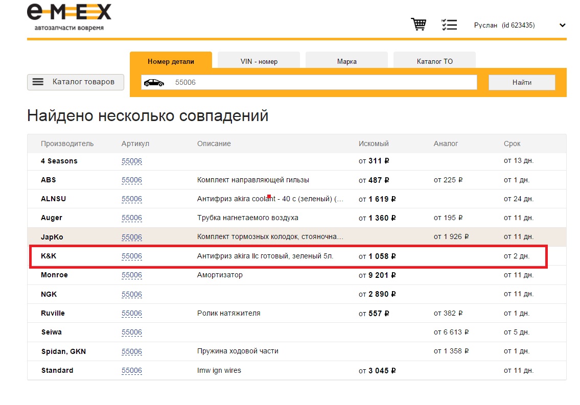

Вообще KYK - она только жижу делает . http://www.akira-oil.com/assoriment/KYK-AKIRA/
Ты не то смотришь .

Смотрю венгрия... фирму не слышал, поэтому Григорий подскажи - по твоему мнению нормал качество? (зато наверное подделок мало) Сакуру менял на прошлом венике полноприводном....
Кстати ввиду того, что залит зеленый - уже думаю может и не загоняться с красным и зеленый же и прикупить (он же и залит сейчас).... Григорий а у тебя то какой залит и у нас 6 литров входит или меньше? Пасибище!
Щас не помню -по-моему брал 5литров . Залит зеленый .
Ты не то смотришь .
Хорошо что поправил, я из списка выбирал, думал ну мало ли букву Y вставил... и выбрал из списка K&K готовый и зеленый - вот совпадение :D - тогда твоей KYK/Akira вообще в списке нет ни на автодоке ни на емексе :( !!

Ты не смотри на поставщика где написано венгрия .Скорее ошибка самого сервиса емекс . Я у емекса антифриз KYK не покупаю.

Да нашел офиц предст. в Липецке (все есть на сайте). Венгрия это K&K, Япония - это именно kyk/akira.

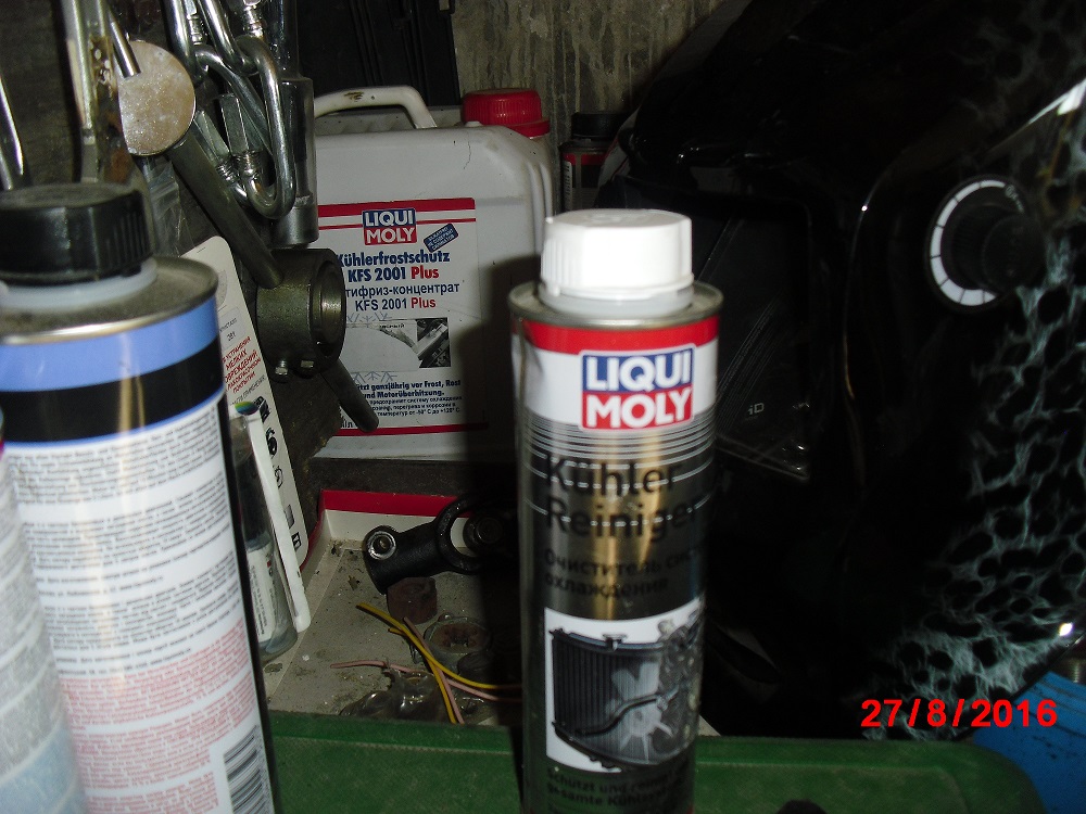

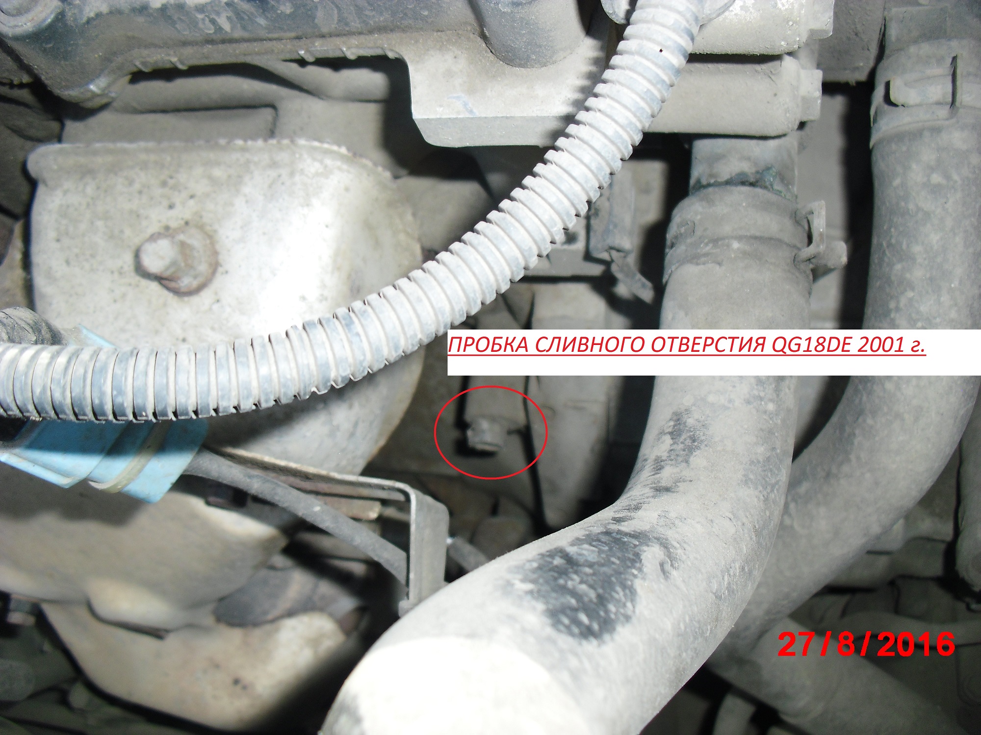

Вроде все прикупил для замены антифриза: термостат, антифриз, промывку. Воду набрал пока литров 20 из осмоса у знакомого в гостях. Наберу еще для промывки. Замену планирую недели через 2, пока читаю мануал и думаю что бы не упустить.
CIMG0603.JPG [ 366.39 КБ | Просмотров: 21218 ]
CIMG0606.JPG [ 893.68 КБ | Просмотров: 21218 ]

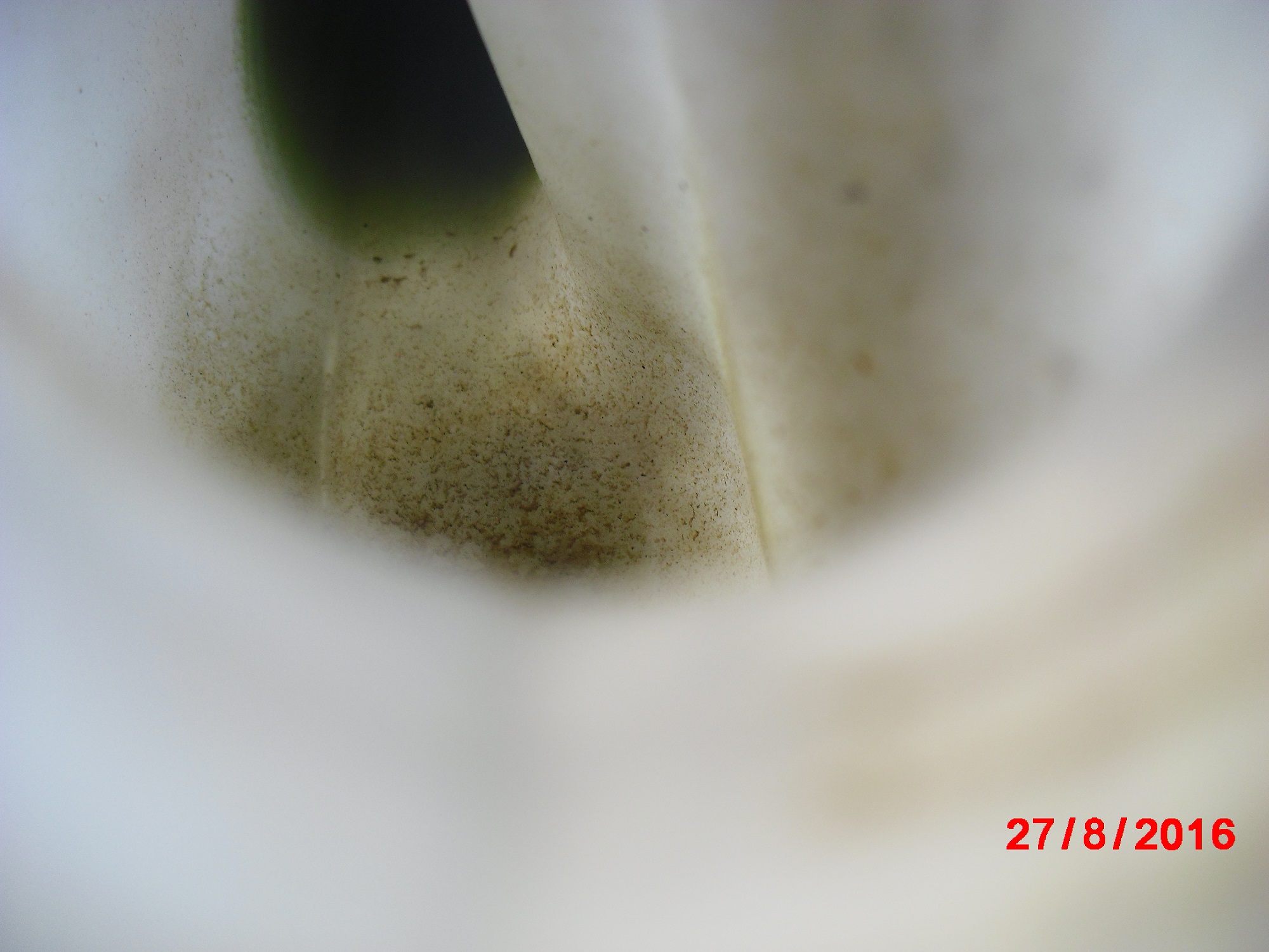

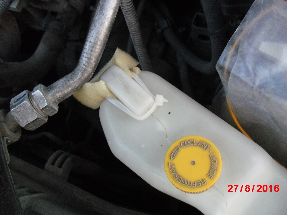

Снял бачок на холодном, офигел от внутренностей:
CIMG0609.JPG [ 585.43 КБ | Просмотров: 21218 ]
слив остатки офигел еще более - насекомые внутри
CIMG0611.JPG [ 333.36 КБ | Просмотров: 21218 ]

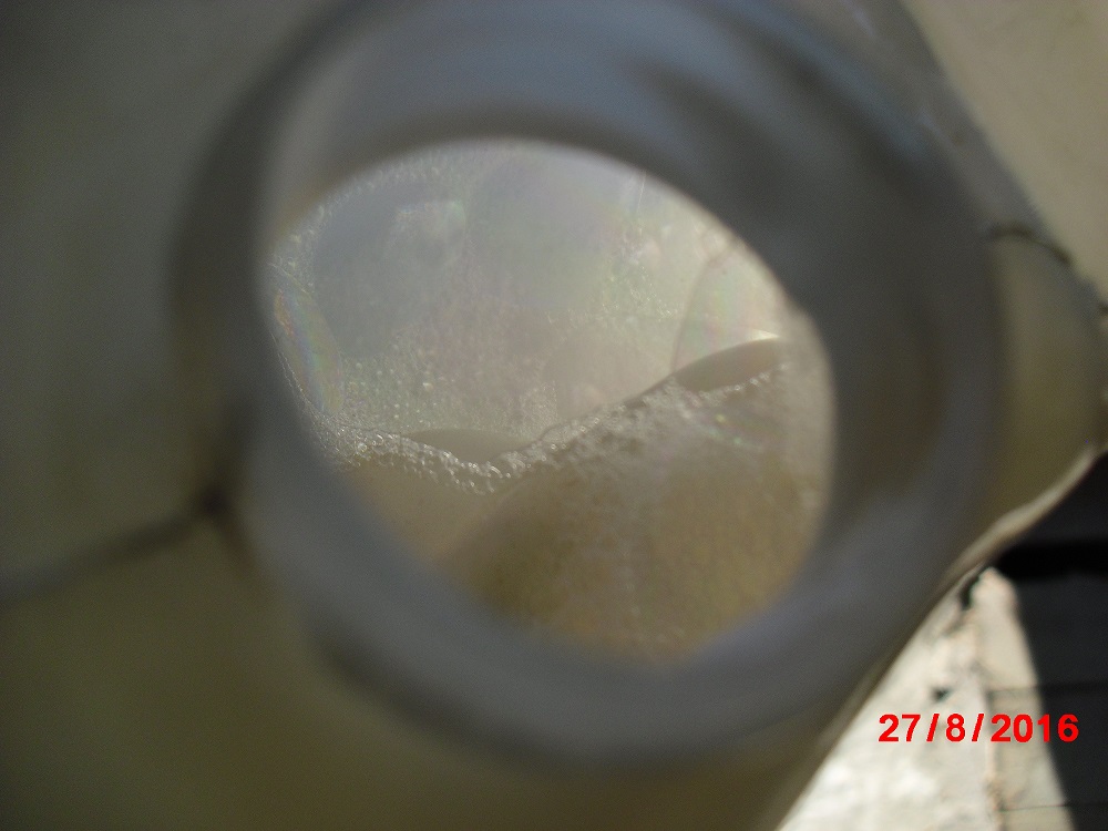

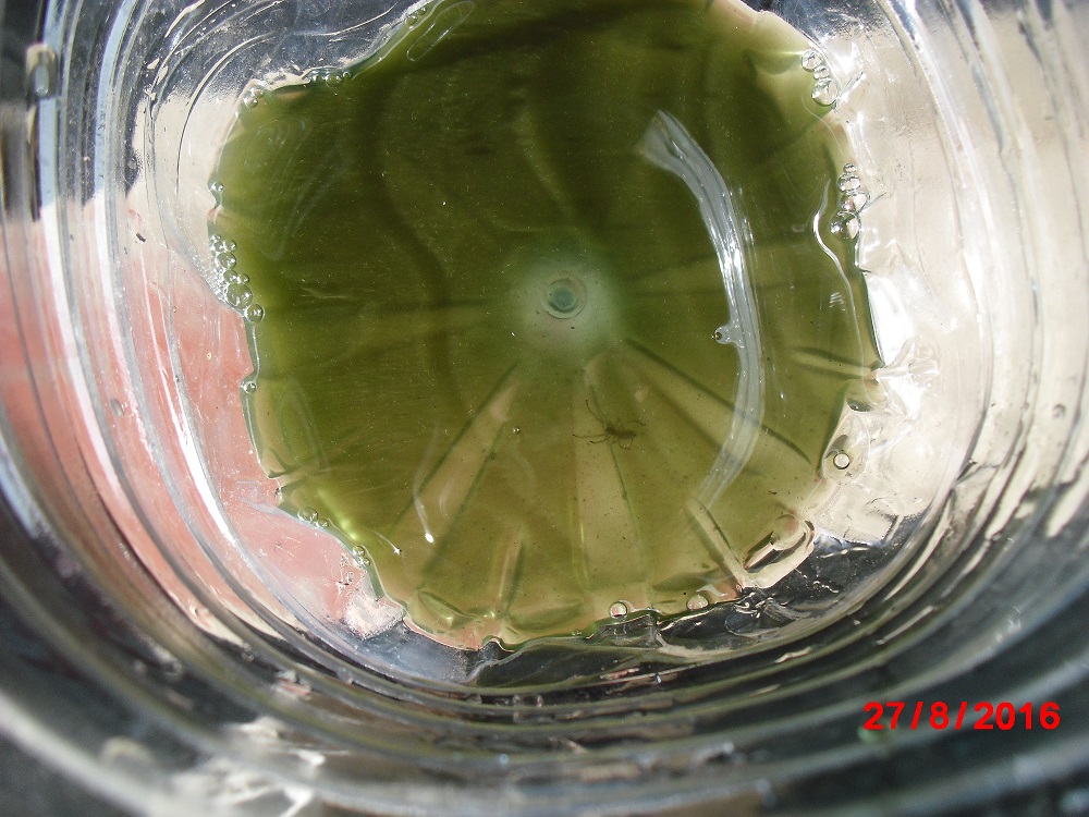

Решил попробовать немного средства, закупленного для промывки
CIMG0615.JPG [ 297.13 КБ | Просмотров: 21218 ]
пены много
CIMG0616.JPG [ 219.92 КБ | Просмотров: 21218 ]

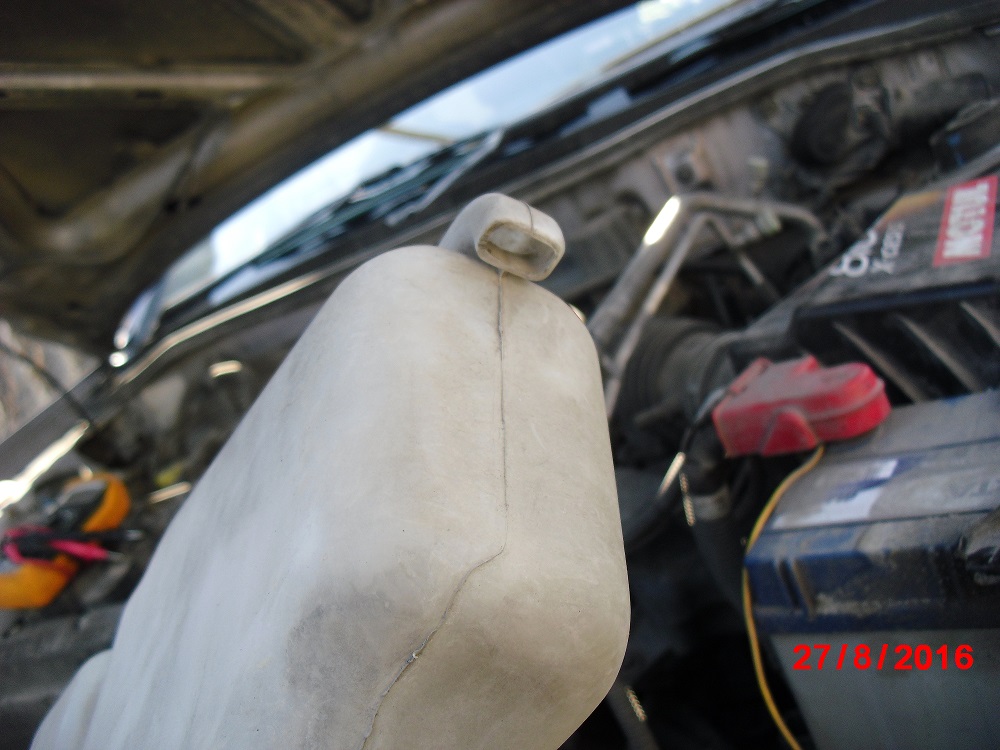

Пока помыл только бачок, дырка в нем скажите у всех открытая?
CIMG0610.JPG [ 258.22 КБ | Просмотров: 21218 ]
В общем от пыли и насекомых сколхозил фильтр
CIMG0617.JPG [ 272.48 КБ | Просмотров: 21218 ]

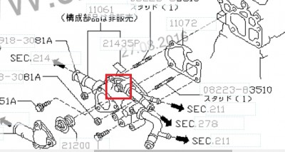

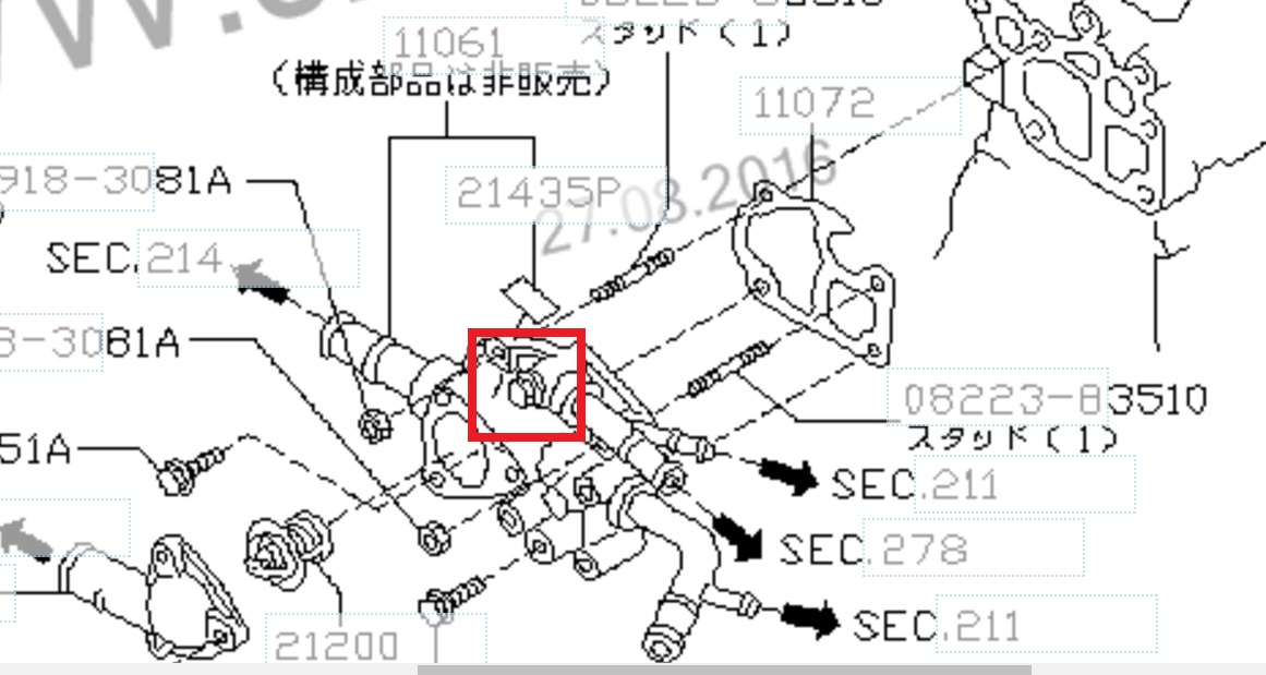

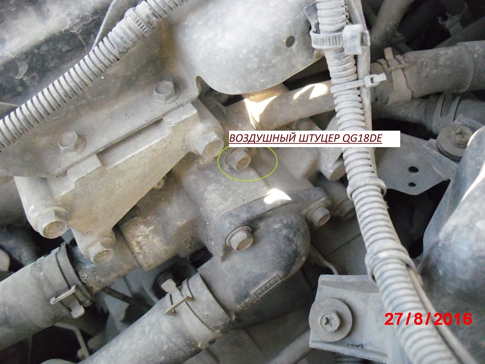

Хотел заказать новые пробки и медную шайбу верхнего штуцера для замены. Так и нашел отдельно новые шайбы и болты на пробки, их просто нет в каталоге. на всех картинках они закручены!!!
Если кто знает что туда подойдет, подскажите, если нет, оставлю и намажу герметиком.
штуц.JPG [ 213.33 КБ | Просмотров: 21218 ]

Ни разу не мазал герметиком, да и откручивал всего пару-тройку раз. Бесполезная это пробка. Гораздо больше толку дает снятие верхнего шланга с печки во время начальной заливки системы.
В любом случае ключевым моментом является скорость заливки, в мануале это четко написано. Заливать нужно медленно, очень медленно. Тогда воздух из системы вытесняется естественным образом максимально хорошо, для скрепки остается совсем немного.

Дырка в бачке у всех открытая.
С этой пробкой аккуратнее, я ее потерял при замене антифриза (упала вниз, в снег), воздух стравливал блин. Замены нет! Брал контрактный корпус с такой пробкой.

Шланг снимается не во время запуска двигателя, а во время заливки антифриза, когда его уровень диктуется только гравитацией, а не насосом.
Тут не шаманские танцы с бубном требуются, а четкое понимание что и для чего делается.
Печка расположена выше двигателя, верхний шланг является высшей точкой. Пресловутый болтик-пробка ниже. Даже горловина радиатора ниже. Когда через радиатор уже невозможно заливать атнифриз, через шланг печки можно влить еще немного и это здорово ускоряет удаление воздуха из системы.
Небольшой перекос автомобиля с поднятием левой стороны домкратом, буквально до начала отрыва колеса от горизонтальной площадки, значительно облегчает заправку пустой системы охлаждения антифризом. Перекос оставлять до почти полного удаления воздуха путем запуска двигателя и прогрева со скрепкой в крышке радиатора. Когда уровень горячего в расширителе устаканится, а с перекосом это происходит очень быстро, можно ставить машину на все колеса и продолжать ездить со скрепкой еще некоторое время, пока все мельчайшие пузырьки воздуха не уйдут в расширитель. Это покажет устаканившийся нижний уровень антифриза утром, на холодном моторе. Не допускать снижения его ниже метки минимального.
