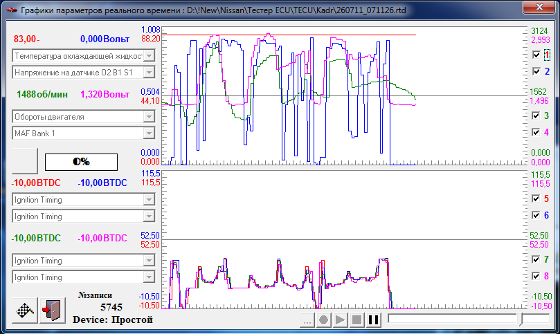

Прошу помощи зала :)
Сегодня во время поездки (сразу после прогрева) собрал данные с двигателя через TECU. И кое что меня насторожило:
o2.png [ 80.51 КБ | Просмотров: 11402 ]
Показания датчика кислода падают до 0 во время сброса газа (иногда) на достаточно продолжительное время. Лямбде хана? Если да, то почему только при бросе газа? Хотя тут возможно просто совпало, статистических данных мало.
Сразу ещё одни вопрос в догонку: Почему при этом угол опережения заживания уходит в -10? По идее, он от датчика детонации должен зависеть, а не от датчика кислода. Да и может ли он вообще плавать в таких больших пределах: от -10 до +40? В спокойном режите в районе +10 держится.

Лямбда падает в режиме принудительного голостого хода, когда машина тормозится двигателем в том числе. Это совершенно нормально, ведь топливо не подается...
За опережением не наблюдал пока в динамике. Все руки не доходят. Меня больше топливные коррекции интересуют, в плане более точной настройки газового оборудования. Есть в этой проге топливные коррекции? Как называются?
С топливными коррекциями не разбирался ещё. Ниже список того, что читается, но даже там, где есть значения, некоторые не меняются вообще. Надо пробовать конкретный параметр в боевом режиме. А потом по его поведению и названию догадываться, что он означает и работает ли он :)

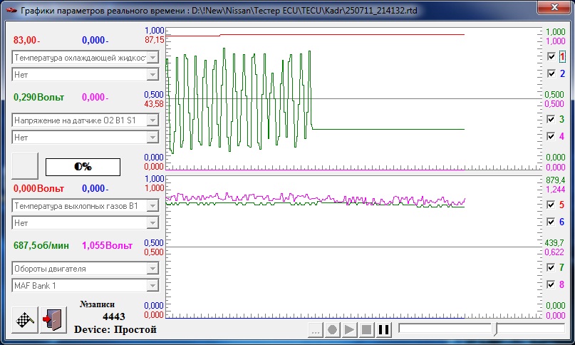

Ну не до нуля же ;)
Двигатель не глохнет, работает, топливо сжигает. Значит и лямда должна что-то показывать продолжать.
Да и "0" - это значение, которое выпадает из рабочего диапазона, если я не ошибаюсь.
Тут вот ещё что меня к этому мнению подталкивает. Уже второй месяц ищу источник вибрации двигателя (да и расход побольше стал). Подушки подуставшие - это само собой, но они скорее следствие и лишь передают вибрацию на кузов. Причина внутри, а не снаружи. За это время вычистил блок дроссельной заслонки, почистил MAF, поменял датчик детонации, свечи и воздушный фильтр - само собой. Компрессия везде по 10. Даже менял ремни, чтобы попробовать завести без ремней и удостовериться, что источник не связан с каким-нибудь роликом кодиционера или насоса ГУР. В принципе, осталось только 2 направления: топливная система и выпускной коллектор.
При борьбе с этой проблемой обратил внимание, что пока двигатель холодный, то вибрации почти нет. Как температура достигает 50-70 градусов - так начинается. Нет, сильно, конечно не колбасит, но пятой точкой чувствуется. И из выхлопной, как пульсирует. Показания лямбды как раз и начинают учитываться ECU только после прогрева. Так что улики против неё :)
Да и когда на работающем двигателе скинул фишку с датчика - нечего не произошло, как будто его и не было. На оборотах это, кстати, никак не сказалось (см. ниже).
o2_off.jpg [ 122.05 КБ | Просмотров: 11388 ]

Маловата у тебя компрессия. Норма 13, нижний предел 11 кажется. Разница между цилиндрами не более 1. Зазоры в клапанах проверь. И не тяни с этим.
Лямбда должна падать в ноль. Не сомневайся. Лямбда (наша) - это переключатель. Есть кислород в выхлопе - выключатель выключен. Нет кислорода - включен. В режиме колебаний просто сигнал не успевает упасть до нуля.
Бывают и широкополосные лямбды, которые показыают состав смеси. Но это не наш случай.
Твоя лямбда, по картинке судя, вполне бодрая еще. Лучше осциллографом оценить скорость ее переключения. Именно скорость, т.е. крутизну фронтов/спадов. Количество переключений зависит от мозгов, а вот скорость каждого переключения - от исправности самого датчика.
Топливо не поступает в режиме принудительного холостого хода. Двигатель глохнет фактически, но продолжает вращаться принудительно, от трансмиссии, в режиме торможения двигателем. Даже на холостом ходу, если давануть тапку в пол и сразу бросить, режим ПХХ тоже врубается. В это время двигатель крутится за счет инерции маховика. Топливо в это время отсекается. Посмотри сам, впрыска либо нет вовсе, либо 0,16 мс. За это время ни одна бензиновая форсунка не успевает открыться.
Вибрация может быть из-за свечей. И не важно, что они новые, среди новых тоже косячные бывают. Все прошлое лето проездил на новых свечах и не мог понять, почему ощущаю перебои. Только зимой прекратились перебои, т.к. заменил комплект свечей на более горячие, тоже новые... Теперь они у меня в качестве эталона. :)
