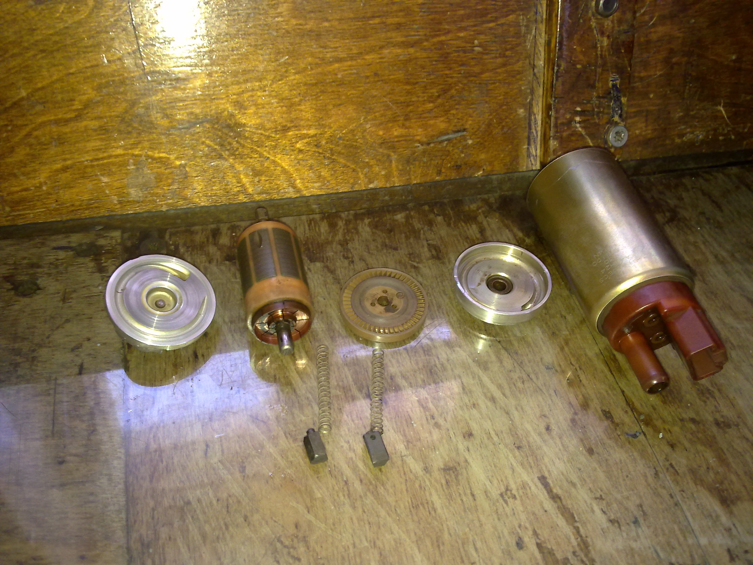

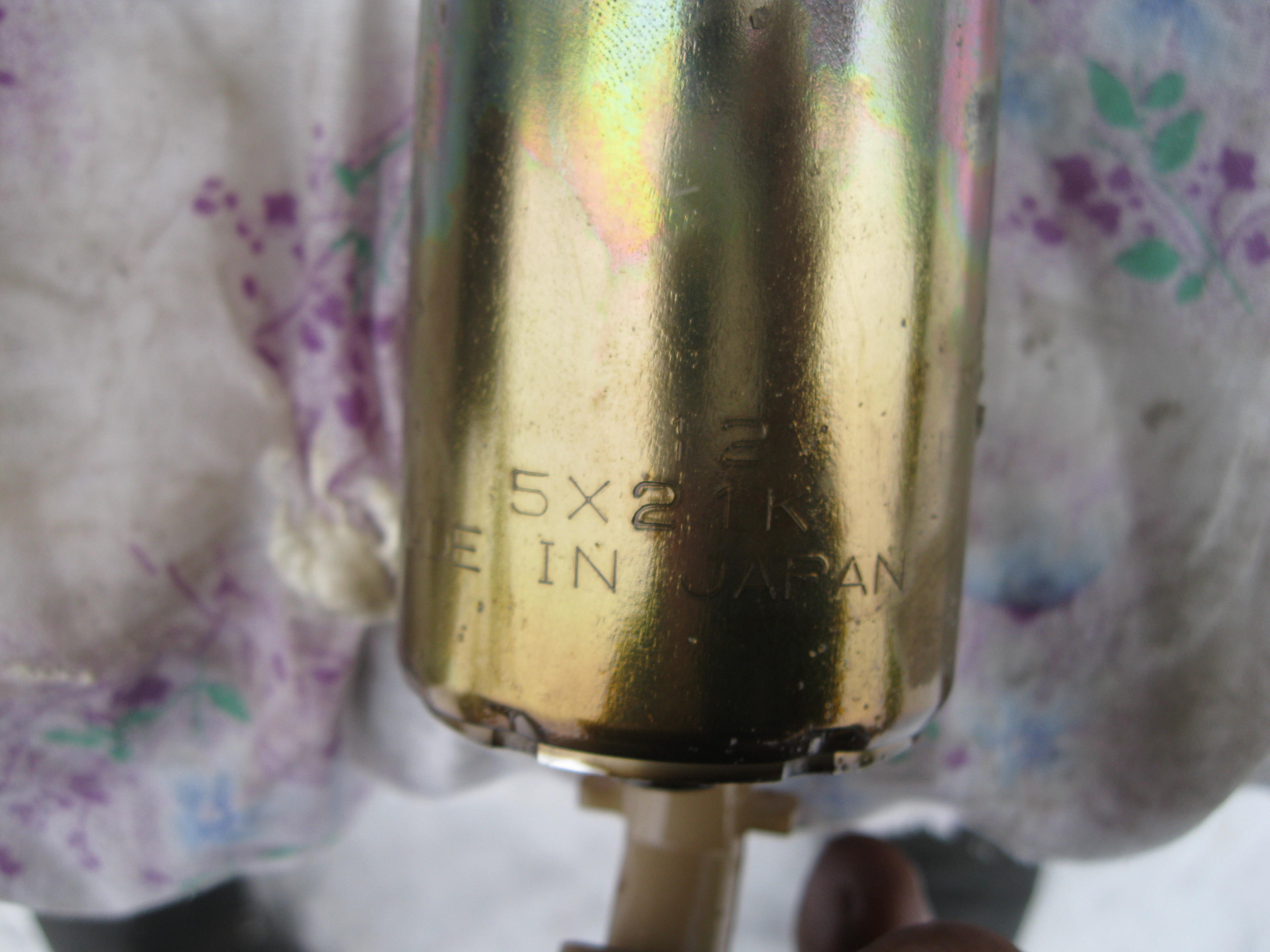

Приехал на работу поставил машину,в обед начал заводить а она не заводиться и даже не схватывается.Грешил на мороз 10 градусов и топливо с водой потому как искра есть и остальное всё работает,загнал в гараж отогрел поменял фильтр и всё равно не завелась,когда фильтр снимал заметил что давление слабое начал проверять при открученом шланге а топливо не идёт.Снял насос проверил от АКБ а он работает,уже обрадовался,поставил обратно он как буд то в жидкости автоматически отключается.Я так понял это насос.Подскажите пожалуйста если ставить другой насос не родной то он с сеткой и заборником продаётся если без то от старого подойдёт?И штекер у всех на картинках разный прийдётся переделывать,у меня насос походу большой,в корпусе чётко стоит и фишка одна не по отдельности.

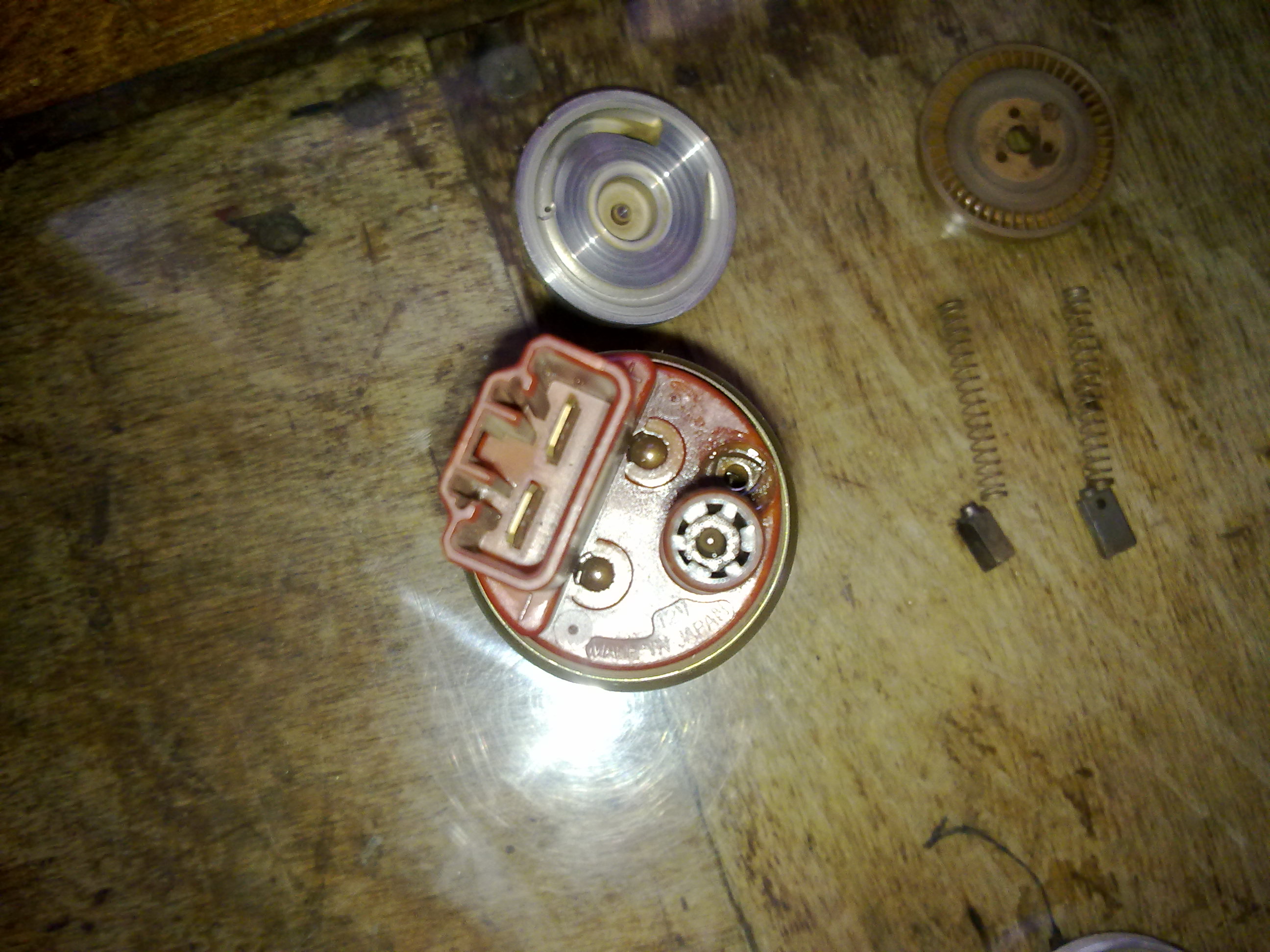

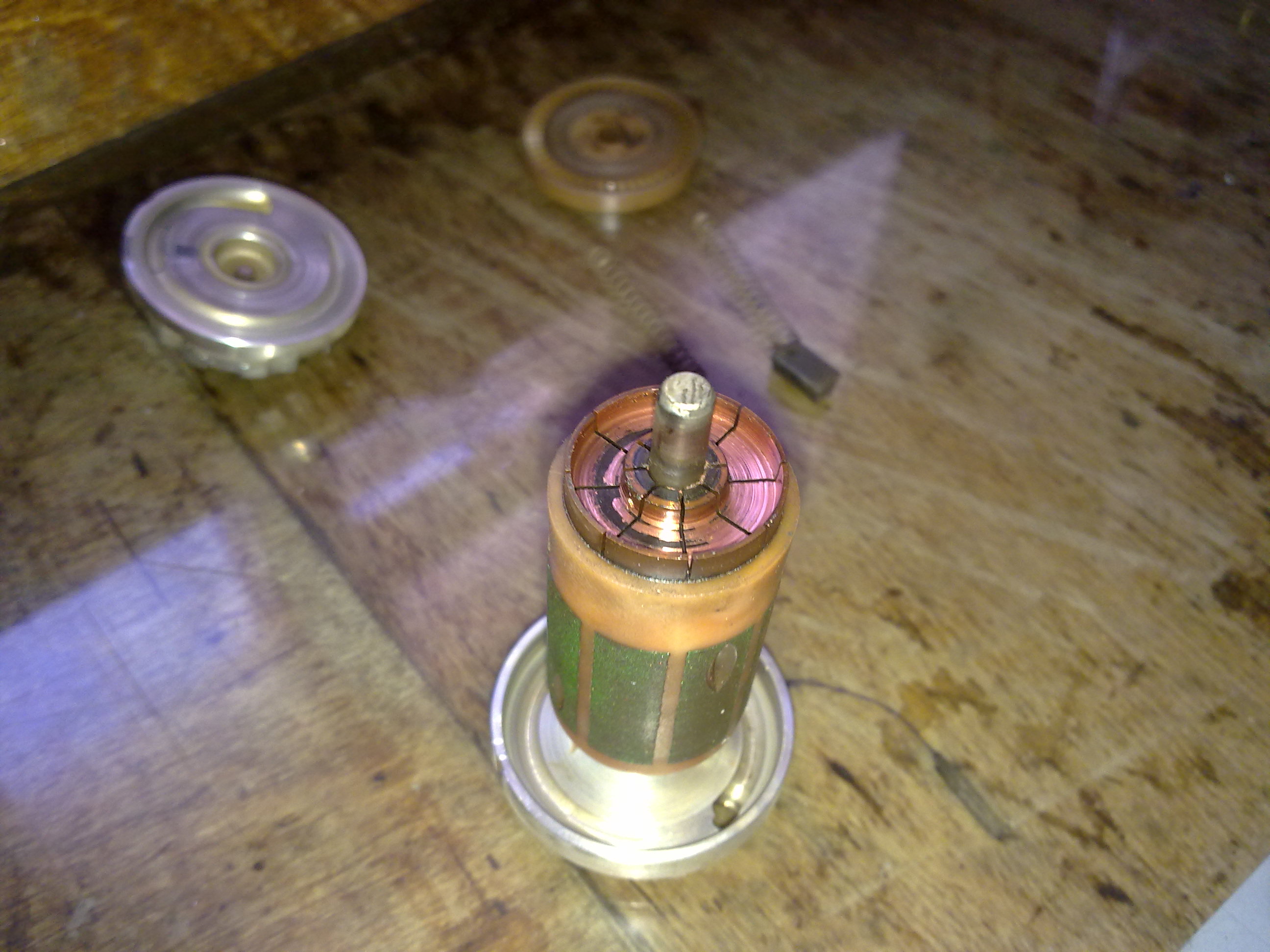

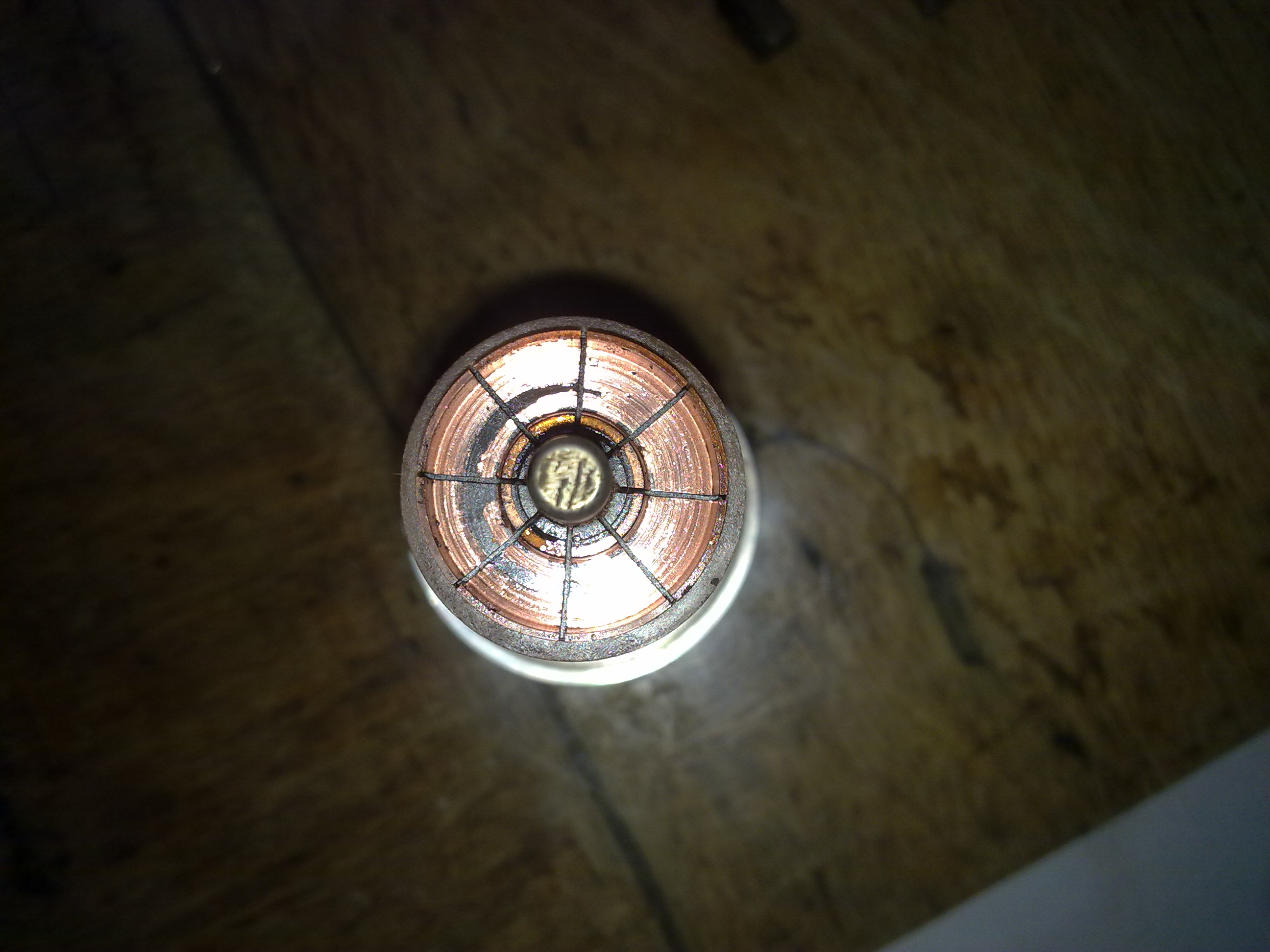

Ха!!Поставил сёдня насос от ваз 2110 взял за 800 рублей,так он один в один такой же как и родной,различаются только названием производителя и ценой в 30 раз,а заняло всё пол часа))))Старый сломался из за того что коллектор ротора стёрся щётками,на фото в разобраном виде)))

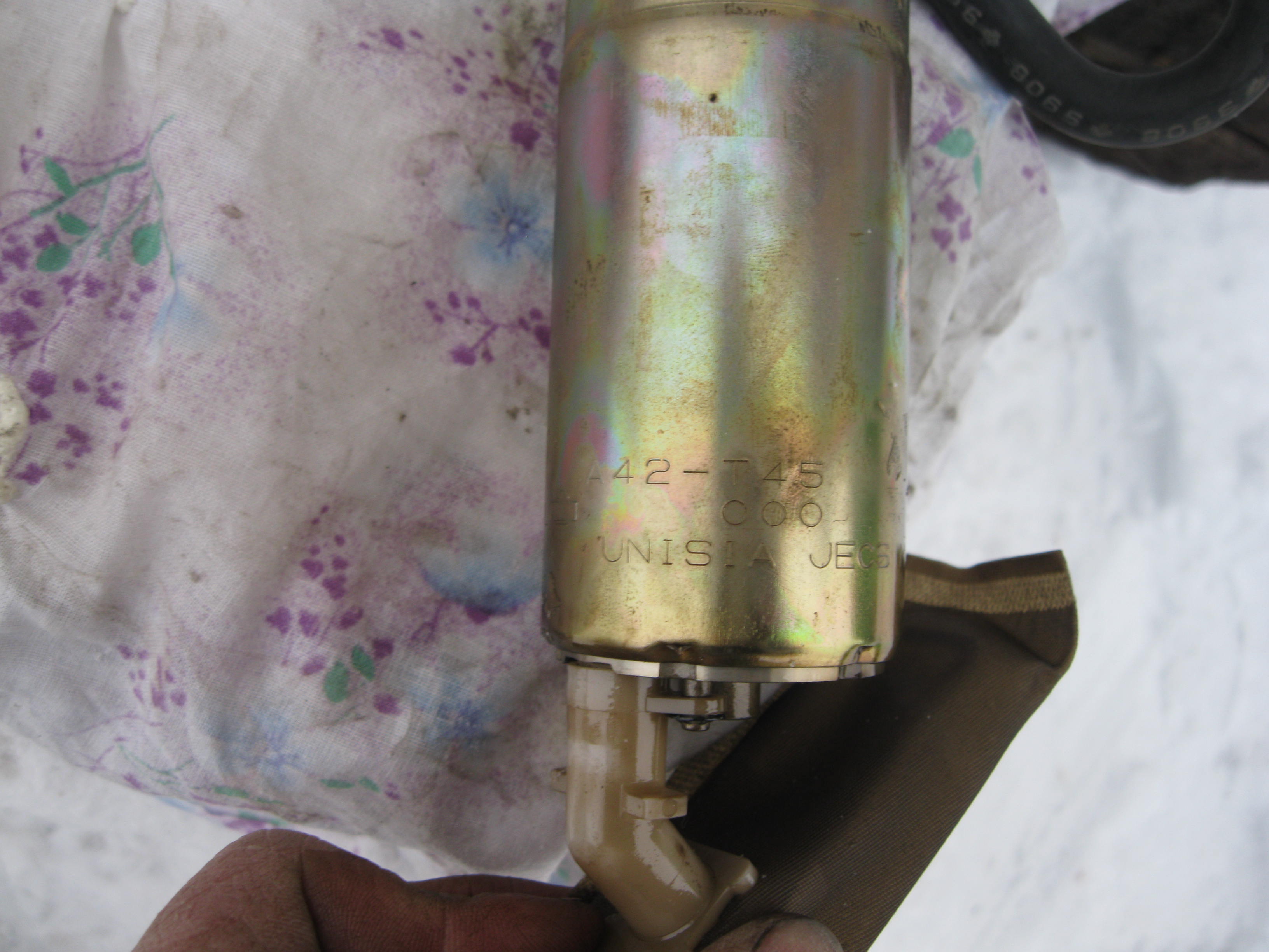

разобрал, кинул в банку подцепил от акб все ,работает и давление хорошее ,так в непонятке и нахожусь ,проводка в порядке. аот ваза мне не подходит у меня такои

А от грязи лучше всего лавр для промывки инжекторов купи, и туда его прям так вместе с фильтром.
Я прям на баке смог раскорячится подключить насос опущеный в кружку к крышке бака, а крышку к трубкам давления и двухконтактной фишке питания насоса.
В итоге не только форсунки промыл, но и всю бензотрассу. Сеточка на насосе стала белой как новая.
Только после такого надо менять топливный фильтр под капотом, а то вся отмытая грязь в нем остается.
