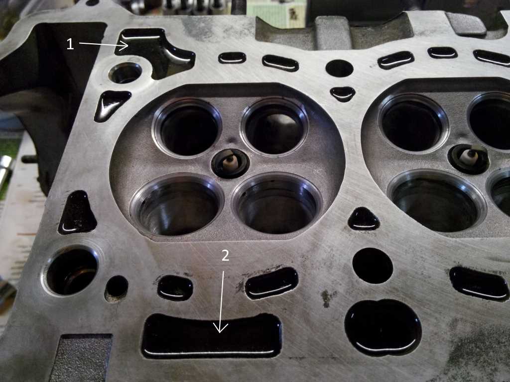

Если кому интересно, емкость рубашки охлаждения в головке QG18 чуть более одного литра, точно мерить не стал, не важно.
Но есть важный нюанс:
Очень плохой проток между сторонами впуска и выпуска.
Кипяток с лимонной кислотой лил в окно 1 на фото. Это сторона выпуска, конкретно в этом углу живет датчик температуры двигателя. Основной объем воды ушел именно сюда.
Так вот, когда уровень воды дошел до верха, в окнах 2, со стороны впуска, было еще совершенно сухо. Очень неожиданное было событие, не догадался сфотографировать.
IMG_20170819_164457.jpg [ 70.44 КБ | Просмотров: 20053 ]
За пару минут уровень на стороне выпуска понизился на несколько миллиметров, на стороне впуска, в глубине полостей, увидел воду. Долил до верха. Вошло не более четверти общего объема.
Все это затеял потому, что вдруг взбрело в голову заглянуть внутрь полостей, у меня для этого есть специальный фонарик, проникает в отверстие более 6 мм. Увидел довольно много накипи, решил помыть до установки.
В головку опять полез потому, что успел купить инструмент для прирезки седел клапанов, решил потратить еще одни выходные на подготовку, испытать дешевый китайский инструмент, пригоден ли он вообще к работе. Для массовой работы не пригоден, но для любительских условий, когда для него не будет большого количества работы, вполне подойдет. Не станет ведь любитель покупать аналогичный профессиональный набор за десятки тыр...
Кроме всего сместил выпускной распредвал вперед на 2,5 мм по радиусу расположения шпоночного штифта для компенсации износа цепи. Цепь пока менять не планирую.
Впускной не стал трогать, он и так гуляет туда/сюда в секторе 40 градусов.
Эксперименты один за другим. :)
P.S. Тут есть ошибочные выводы про "плохую протечку" между стороной впуска и выпуска.
Ее нет вообще и не должно быть, это две изолированные полости рубашки охлаждения. Проток между ними регулируется термостатом.
Ошибка закралась по той причине, что не нанес герметик под заглушку на перемычке между окнами на боковой поверхности ГБЦ, где в норме живет корпус термостата. Работу проводил в высоком темпе, долго соображать времени не было, благо на результат работы ошибочные выводы влияния оказать не могли. Не везде так везет с влиянием выводов...

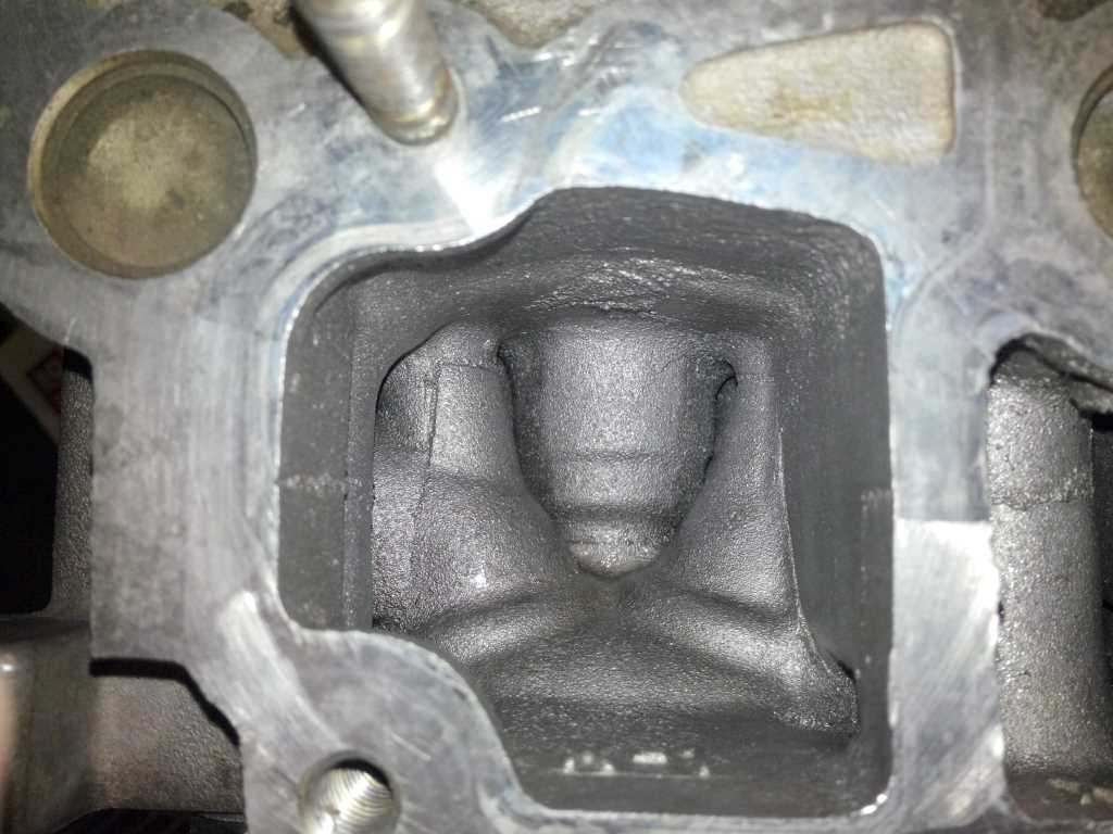

После более чем 12ти часов работы, лимонная кислота обеспечила девственную чистоту внутренних поверхностей водяной рубашки ГБЦ. От накипи не осталось и следов.
IMG_20170820_153323.jpg [ 71.65 КБ | Просмотров: 20049 ]
Теперь и в этой головке антифриз группы G12+ будет работать максимально эффективно.
Фотография плохо передает насколько ажурная конструкция. Очень тонкие стенки. Соответственно совершенно недопустимо запускать двигатель без охлаждающей жидкости, чем грешат многие колхозники. Перегрев и деформации могут наступить очень быстро, буквально за пару десятков секунд думаю. Ровно такой же исход будет при закипании ОЖ. Вместо воздуха там будет пар, который нифига не охлаждает, а только вытесняет ОЖ из системы сначала в расширительный бачок, а потом и за его пределы, причем очень быстро.
Уже сожалею, что не заснял эту головку в изначальном состоянии, когда она походила на кусок антрацита...
Теперь самая для меня интрига - будет ли она хоть как-то нормально работать. Уверенности в этом нет, есть только надежда. Нужно чтобы она проработала до того времени, как будет полностью отреставрирована родная головка. Вернее даже не отреставрирована, а модифицирована с заменой материалов критически важных для работы на газу деталей.

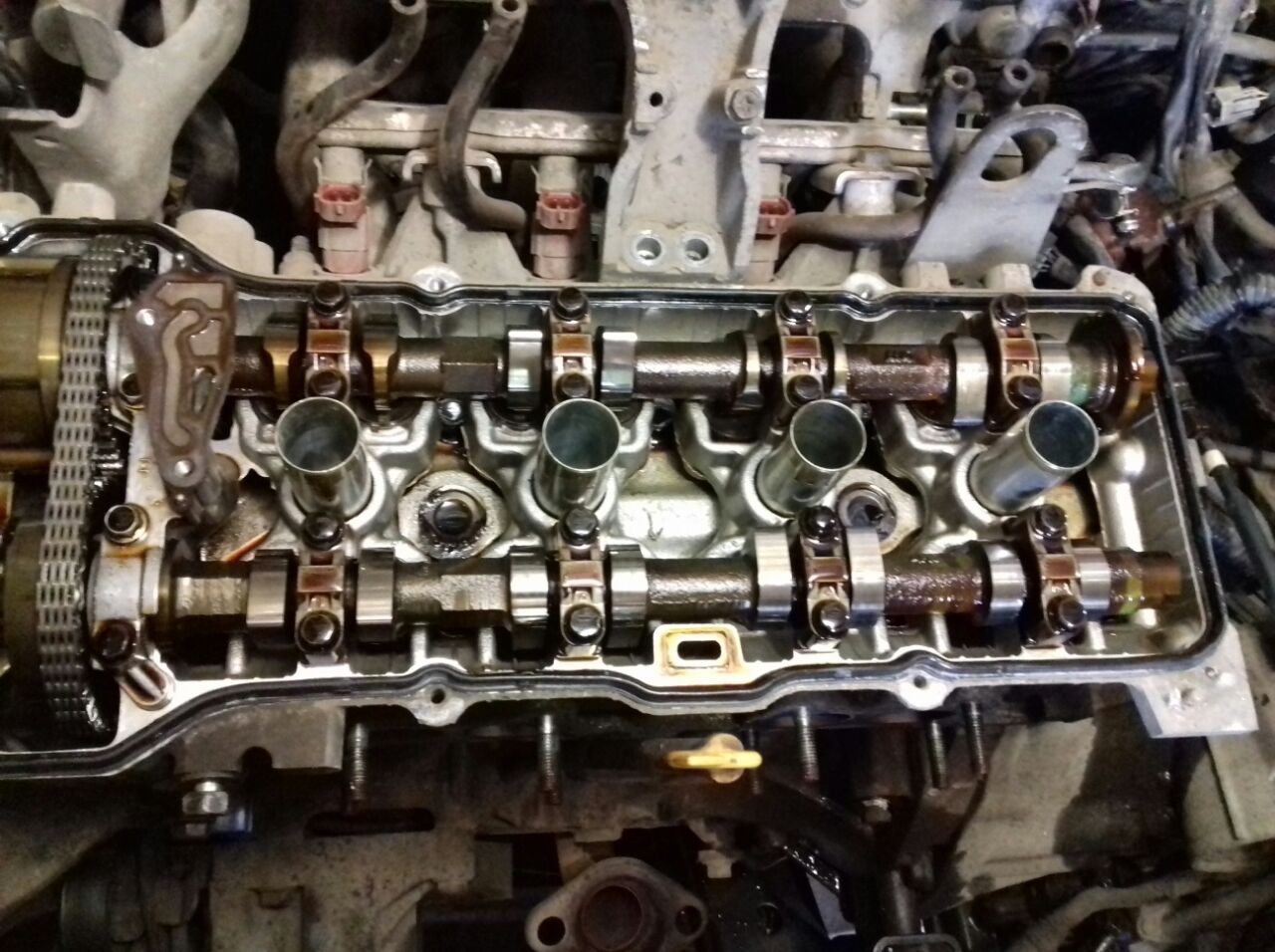

Так выглядит моя гбц
Комментарий к файлу: Это вид гбц .еще не снимал.
IMG-20170824-WA0104.jpg [ 190.27 КБ | Просмотров: 19970 ]
