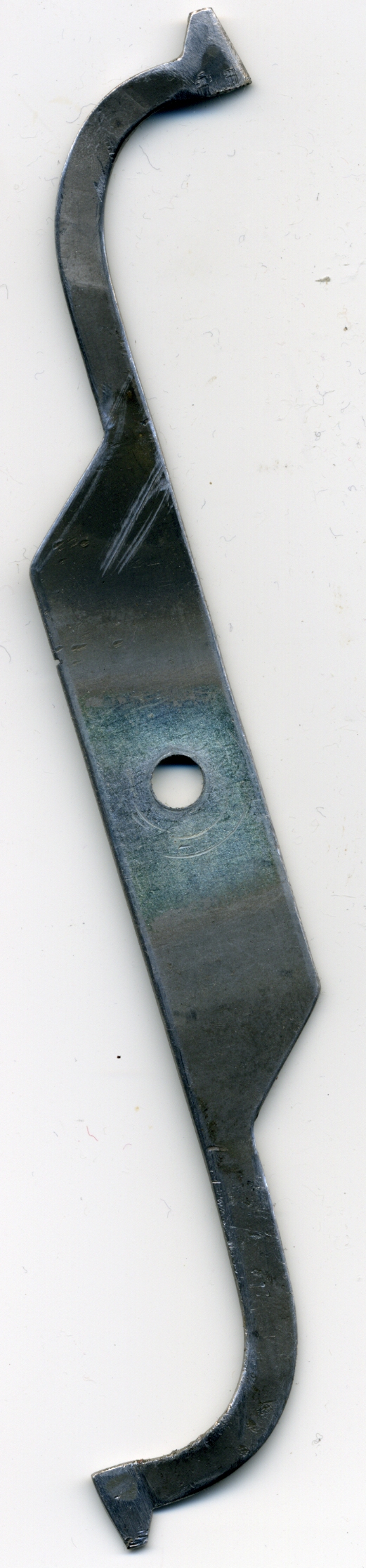

СообщениеДобавлено: 16.09.2016 15:23
Вот нашел старую фотку.
Железка эта была изначально прямой, загогулины были сделаны насильно.

СообщениеДобавлено: 16.09.2016 16:40
Хороший зацеп, :hi:

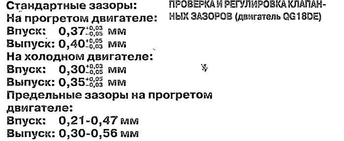

vtral вы под газ зазоры увеличивали?
Я смотрю в мануале
CIMG0171.JPG [ 132.39 КБ | Просмотров: 15144 ]
Откуда данные по диапазонам? и почему они так рознятся?
Все это к тому, какие диапазоны ПРАВИЛЬНЫЕ для QG18DE?

Нашел причины расхождений:
http://carpedia.club/view/1203
здесь для наших моторов
Номинальный зазор для холодного двигателя на впускном распределительном валу составляет 0,25-0,33 мм, на выпускном валу - 0,32-0,40 мм.
Номинальный зазор для горячего двигателя на впускном распределительном валу составляет 0,304-0,416 мм, на выпускном валу - 0,348-0,472 мм.
и формула для расчета толщины шайбы идет для установки мин. шайбы с макс. запасом, думаю использовать именно ее будет правильнее (чтобы дольше потом клапана не регулировать)
Формулы для рассчёта толщины шайбы:
1 - Для впускных клапанов N = R +(М - 0,37);
2 - Для выпускных клапанов N = R +(М - 0,40),
где N - толщина новой шайбы, мм; R - толщина снятой шайбы, мм; М -измеренный - клапанный зазор, мм.

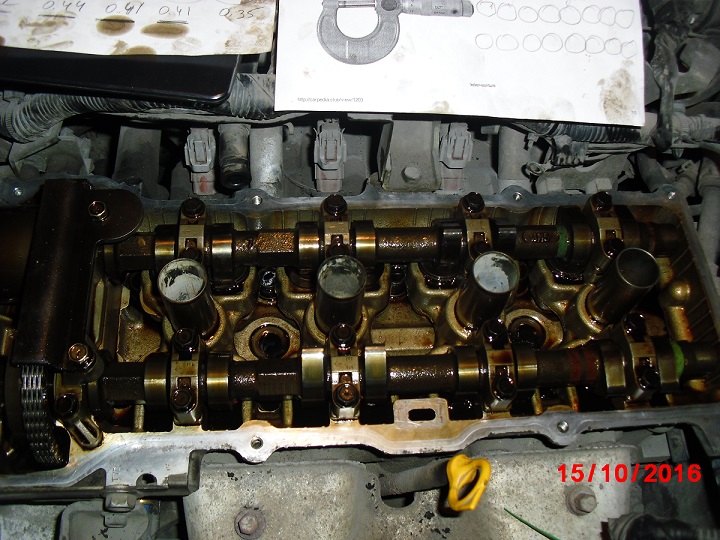

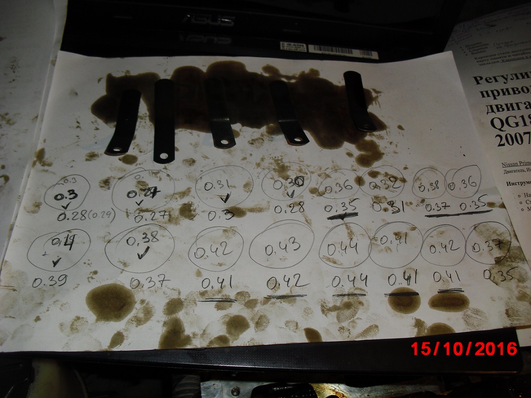

СообщениеДобавлено: 17.10.2016 21:37
Ну всё. И года не прошло, дождался регулировочные шайбы и заменил их. Теперь зазоры в норме. Даже выше нормы сделал намеренно. По выхлопной стороне получились от 0,43 до 0,47. По впускной от 0,38 до 0,42. За те полтора месяца (примерно 3 тык), что ездил с известными маленькими зазорами, уменьшились на 0,01 мм самые маленькие из них, которые были по 0,1 и меньше. Остальные остались как были. Можно сделать осторожный вывод, что критическим значением нужно считать зазор меньше 0,2 мм. После этого значения зазоры быстро уменьшаются и прогар клапанов весьма и весьма вероятен, на любом виде топлива
Проверил зазоры. На холодном впускные зазор варьируется от 0,27 до 0,37 (допуск 0,25-0,33). На выпуске вариации 0,35-0,41 (допуск 0,32-0,4). Мерил в три цикла для точности. Минимумы все в допусках, волновало что есть превышения максимума, но я так понимаю что эти превышения даже гуд. Пробег 207 тыс. Заменил заодно прокладки клапанной, вентиляции. Пытался найти желтую метку на КВ для ВМТ, не нашел, на шкиве КВ с внутренней стороны есть насечки, по ним и выставил все отлично сверху видно. В след раз компрессию надо померить, и то больше для интереса. Толкатели очень тонкие, для фиксации нужна действительно пластинка пару мм. vtral спасибо еще раз за фото, припособы, хотел поменять шайбы на более толстые чтобы войти в допуски, но не буду.

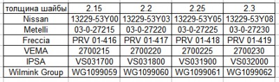

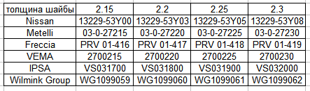

Сообщения: 687
С последней регулировки клапанов прошло >100т.км.. Залез, проверил -"ушли" все выпускные, не критично, но "ушли". Прилагаю табличку замен наших шайб, может кому поможет.
шайбы.jpg [ 101.6 КБ | Просмотров: 11845 ]
СообщениеДобавлено: 17.07.2019 09:44
Спасибо, действительно очень ценная информация.
Нужно понимать, что это все взаимозаменяемые шайбы по диаметру?
Прикол.
Я на свой покупал оригинальные шайбы, снятые аккуратно прибрал, чтобы потом прошлифовать на новый размер... и не могу найти, очень хорошо прибрал. :)
