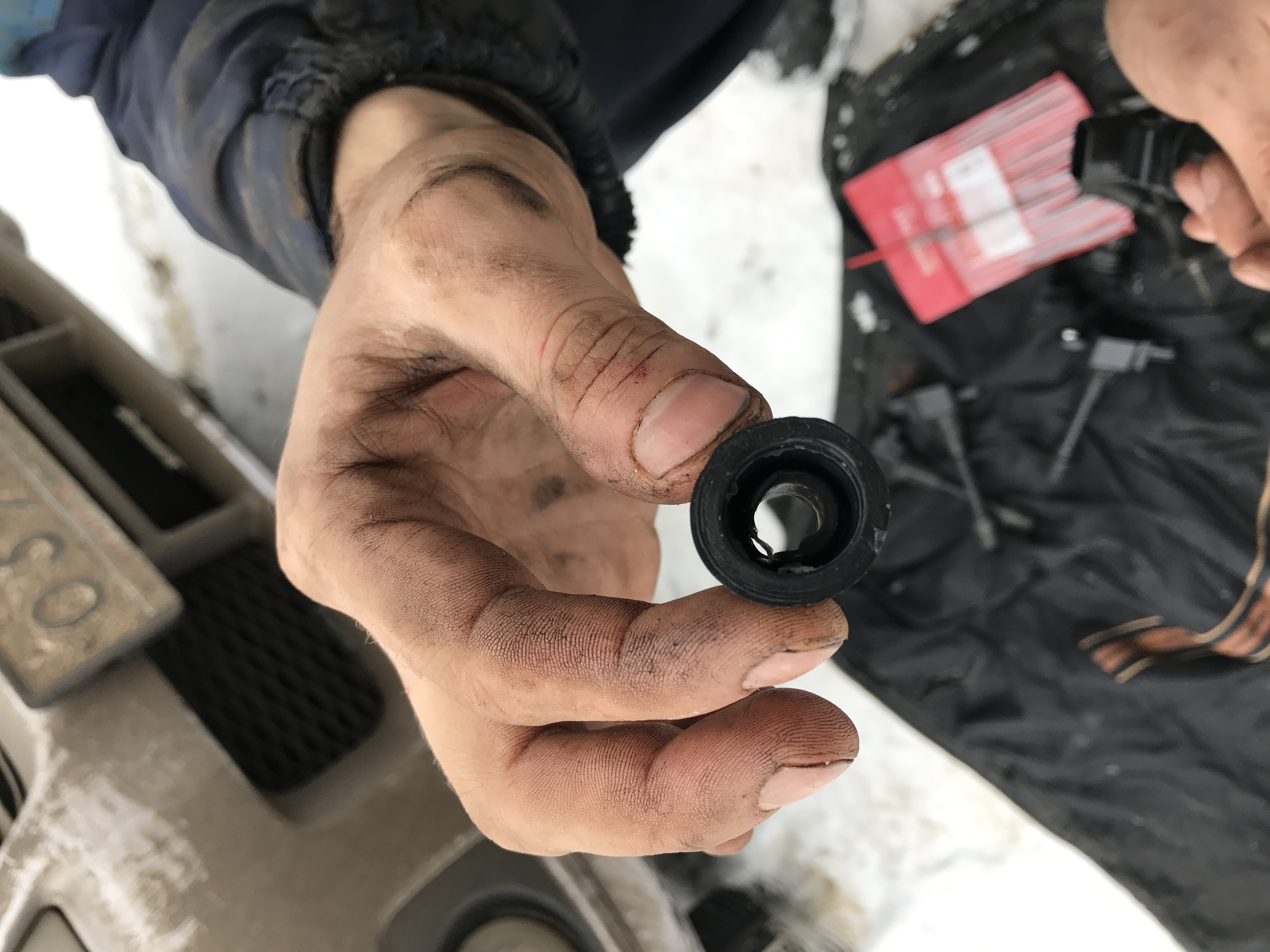

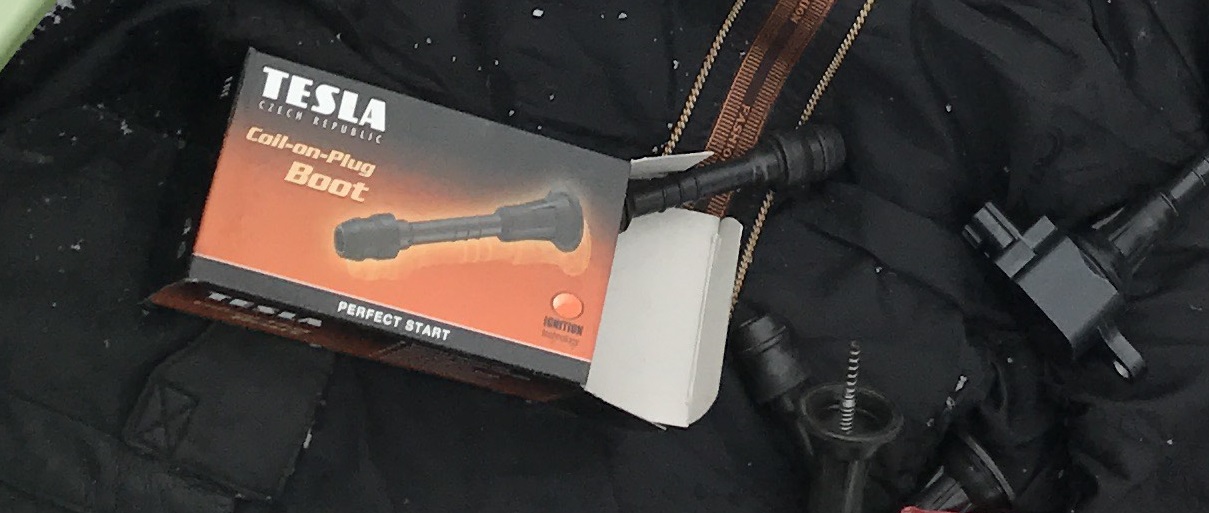

Вот какое г :x продают Avantech - может быть катушка норм, но резина как сопли фебестовские = а наконечник вообще дырявый
наконечник от катушки Avantech (новая)-

Переставил наконечники от теслы обратно

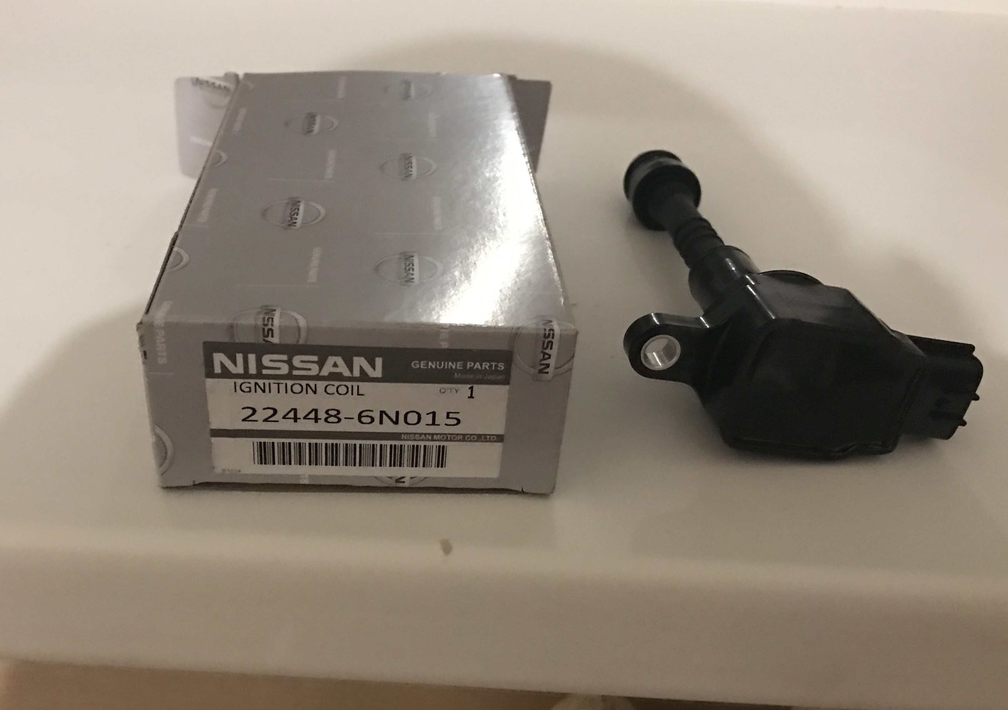

sisim - а вот мне AVNTECH попался полное г. - может быть единичный экз., но заказал катушку оригинал втом же автодоке - и в упаковке все в сборе (взял по 2300 руб - цена дешевле чем в других и-магаз). Причем в оригинале наконечник уже качественно приклеен и его даже снять не получилось.. Вот фото.
По катушке проблема решена - на осциллографе обнаружили некорректный сигнал от катушки, замена катушки - ошибок нет. Машина работает ка раньше на 100% отлично.

Резинка не приклеена, в том смысле, что клей не наносится, просто очень туго надета, натяг большой. Кроме того новые резинки бывают немного липкими, сами по себе.
Если есть необходимость снять, думаю операцию можно облегчить, если запустить между резиной и корпусом катушки мощную струю сжатого воздуха, чтобы он как бы вспучил немного резину, оторвав предварительно это присасывание. Только вот зачем ее снимать?
