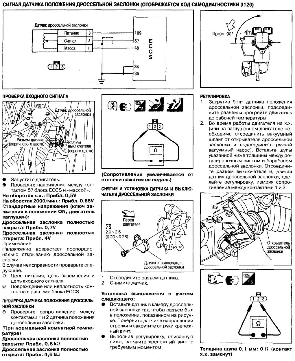

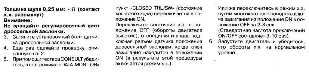

Посмотрите вложения пожалуйста. Это инструкция по регулировки ДПДЗ. Все понятно, кроме пункта 5. Че то билеберда какаято - как будто с английского Промптом переводили. Может кто сможет пояснить по человечески что предлагается сделать в п.5 данной инструкции.

СообщениеДобавлено: 04.02.2010 07:38
:) В даном пункте тебе предлагается обучить движок нормальным холостым оборотам. Типа они собьются после регулировки ДПДЗ и надо будет заново обучать. Забей на этот корявый перевод, в теме "советы для новичков" на второй или первой странице написан нормальный алгоритм обучения.

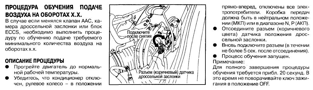

В этой же книге есть алгоритм обучения ХХ. Он кстати намного проще чем многие здесь писали (см вложение). А то что в п. 5 это блин похоже на обучение закрытому положению дросселя, или еще чего то еще...

Vitugan писал(а):
А то что в п. 5 это блин похоже на обучение закрытому положению дросселя,...
Ну точно. Тоже есть на нашем сайте...
