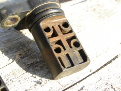

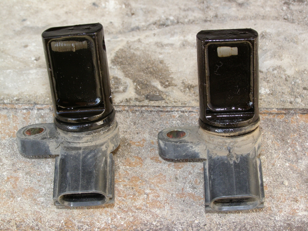

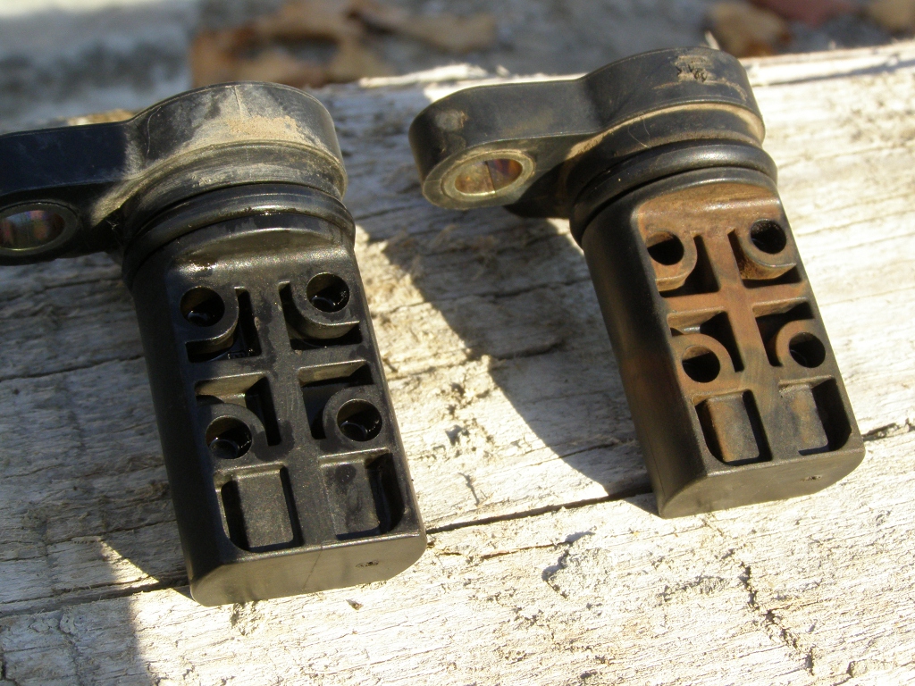

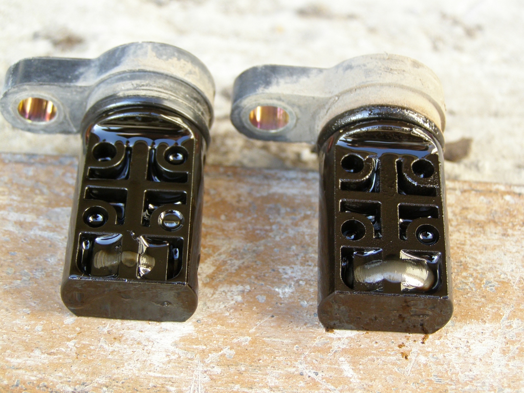

Сегодня снял оба дачтика, посмотреть :)
На обоих какой-то странный серебристый налёт непонятной жижи. Вожможно, как магнит притягивает на себя мельчайшие металлические частицы.
Отмыл. Почему-то датчик POS покрыт чем-то похожим на ржавчину (не отмывается).
Поменял местами, нечего не изменилось.
Слева - датчик распредвала (PHASE), справа - датчик коленвала (POS).
P.S. Датчик коленвала снимается на ощупь обычным ключом.
