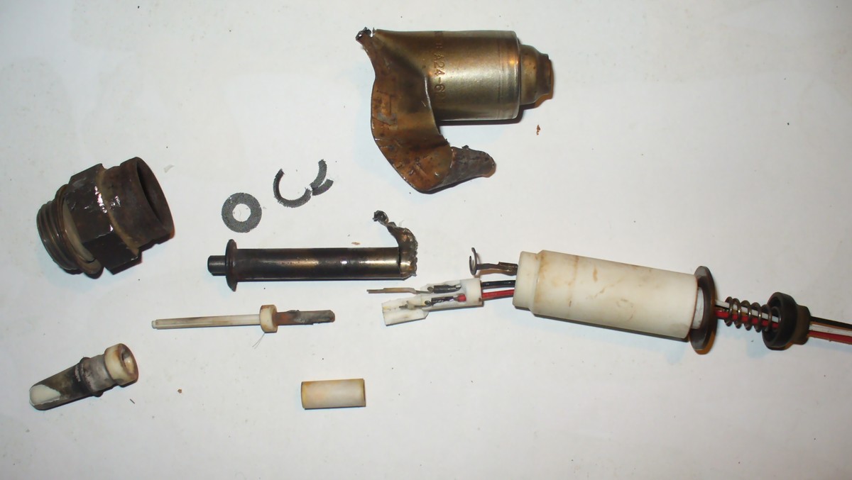

Расковырял свою умершую лямбду. Титановую. (На 11-х вениках другая).
Нагревательный элемент внутри (тонкий керамический стержень) раскололся - потому и не звонился.
Во во! А точно титановый? У меня такой же на 10 - м. Я заменил на бош для 21083-2110 ВАЗ. Так она просто полетела, и сигнал в два раза чаще прыгать стал, и расход упал. Почему ты решил, что титановая? Циркониевая она. От 0,00 до 1,00 сигнал прыгает

Очень интересно! Надо попробовать... Она могла полететь, т.к. ошибка из компьютера ушла, но где он себе отсечку мыслит неизвестно. Скорее всего далеко не в оптимальной точке.
Титановая, т.к. работает на СОПРОТИВЛЕНИЕ. Никаких импульсов быть не должно.
Маркировка Bosch A24-621-ххх-хххх Делает их скорее всего Denso (на их сайте фото датчика с такой маркировкой).
