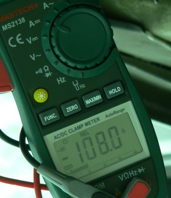

СообщениеДобавлено: 18.02.2013 23:39
Сообщения: 309
Откуда: Москва, ВАО
Цитата:
Высокий ток в проводе к стартеру
не маленький, аднака. Холодный запуск, бензонасос отключен. -7 за бортом. SR20DE. Акумм - 12,2В.
холодный запуск.jpg [ 117.22 КБ | Просмотров: 10107 ]
