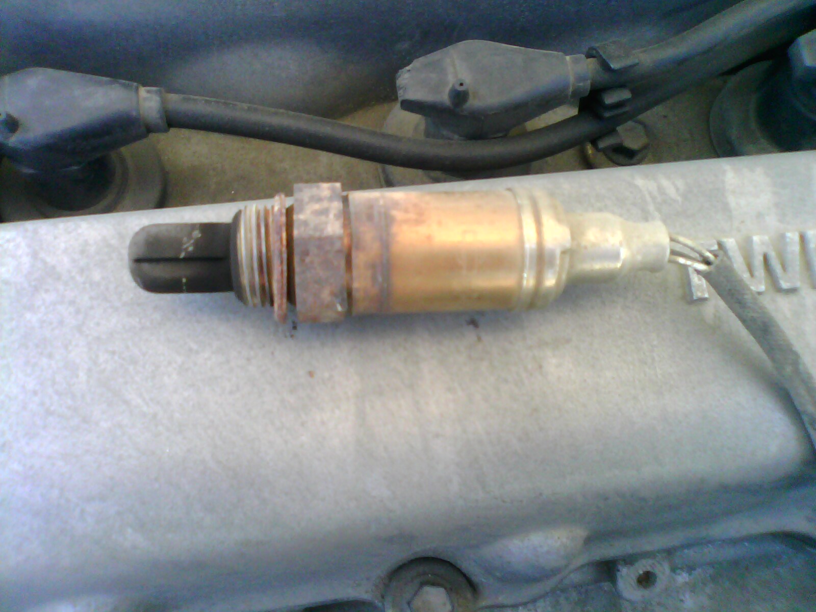

У меня такой стоит. 3х-проводный. BOSCH A24-A71 176 26210 - на нем написано.

СообщениеДобавлено: 12.10.2011 17:24
Она в оригинале BOSH и должна быть, у меня что на старом моторе что на новом две маркировки на лямбдах, NISSAN и BOSH.
СообщениеДобавлено: 13.10.2011 08:14
Лямбда, это как болт, гайка, гвоздь - стандартный компонент.
Бренд не имеет принципиального значения. Значение имеет только тип и параметры датчика.
Тип - циркониевый (бывают и другие). В параметры попадают все физические размеры (что не вызывает вопросов обычно), сопротивление подогревателя (уже иногда на это внимание обращают), и схема самого датчика (количество проводов и схема их включения внутри датчика).
Совершенно нет причин гоняться за бошем именно. Хорошие датчики делают и другие.

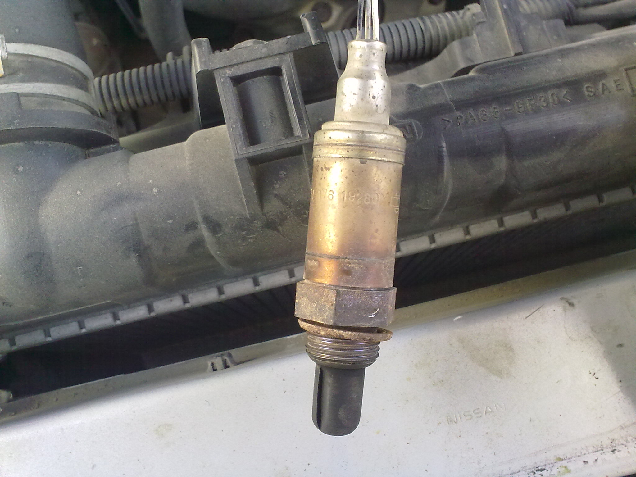

Стоит такой BOSCH A24-A71 176 19280
