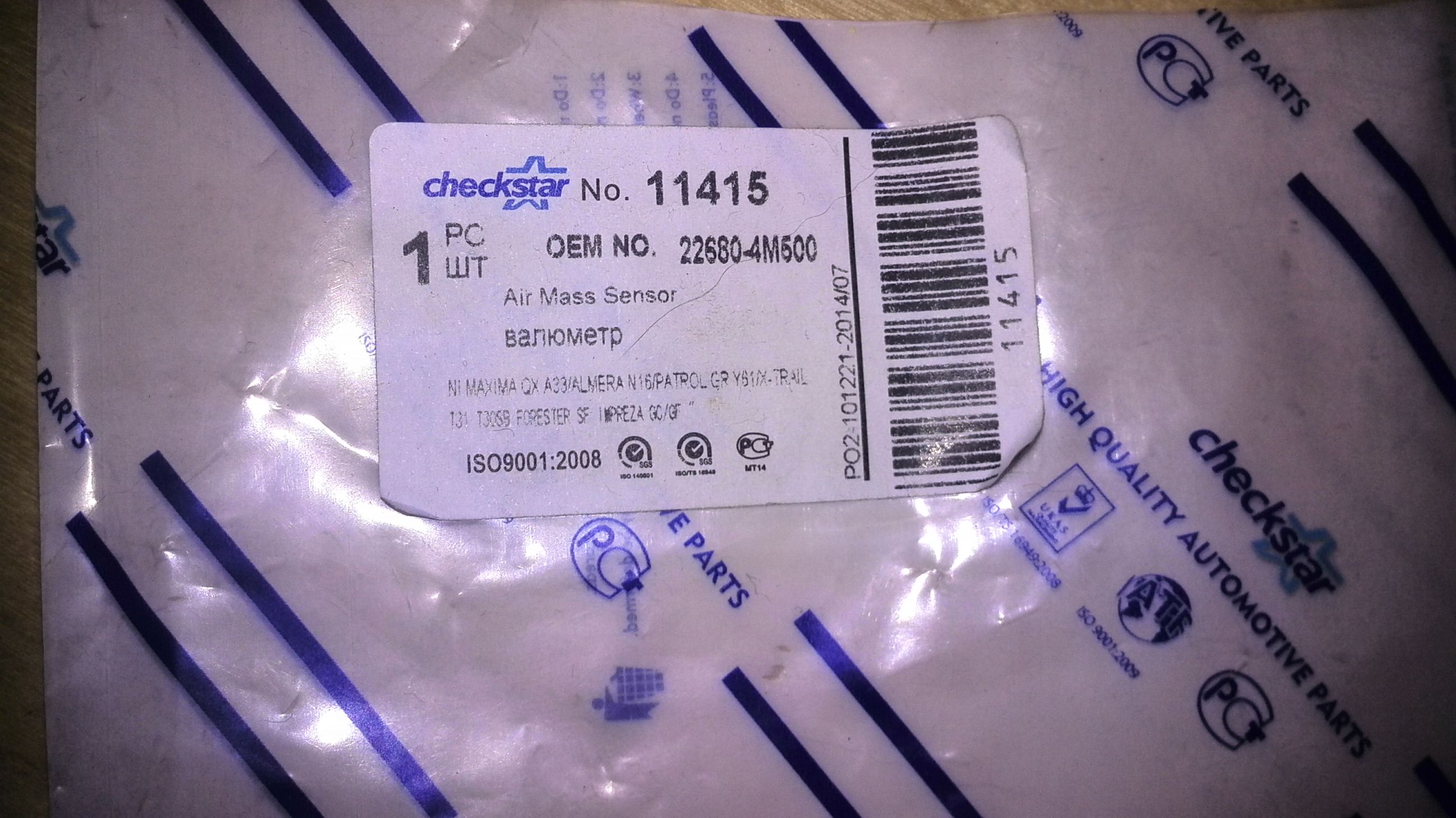

Нашел в новосибирске датчик на qg18de 22680 4A500 альтернативного производителя, за 1700 всего. Позже кину фотку. Не могу обучить мозги холостому ходу по мануалу, не получается,глохнет:( но на высоких едет как надо. Если есть альтернативные методы выставить хх, подельтесь.

поставил такой датчик в замен сгоревшего. гарантия на датчик полгода и цена 1700.
поменял - нет холостых. помыл дроссель - холостые есть, но обороты низкие, плавают, выдает ошибку - бедная смесь, возможен подсос:(
расход в норме, едет как раньше.
