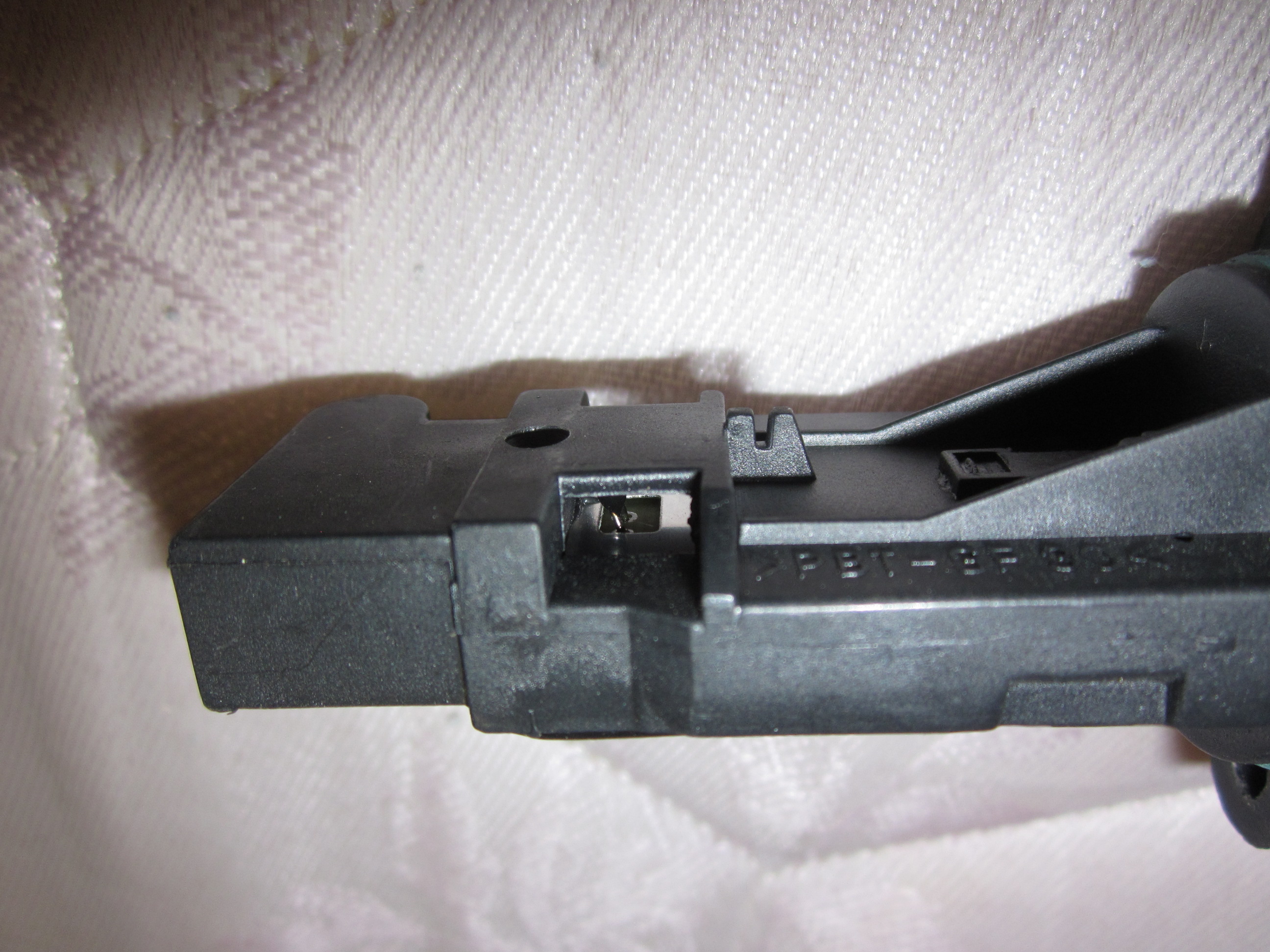

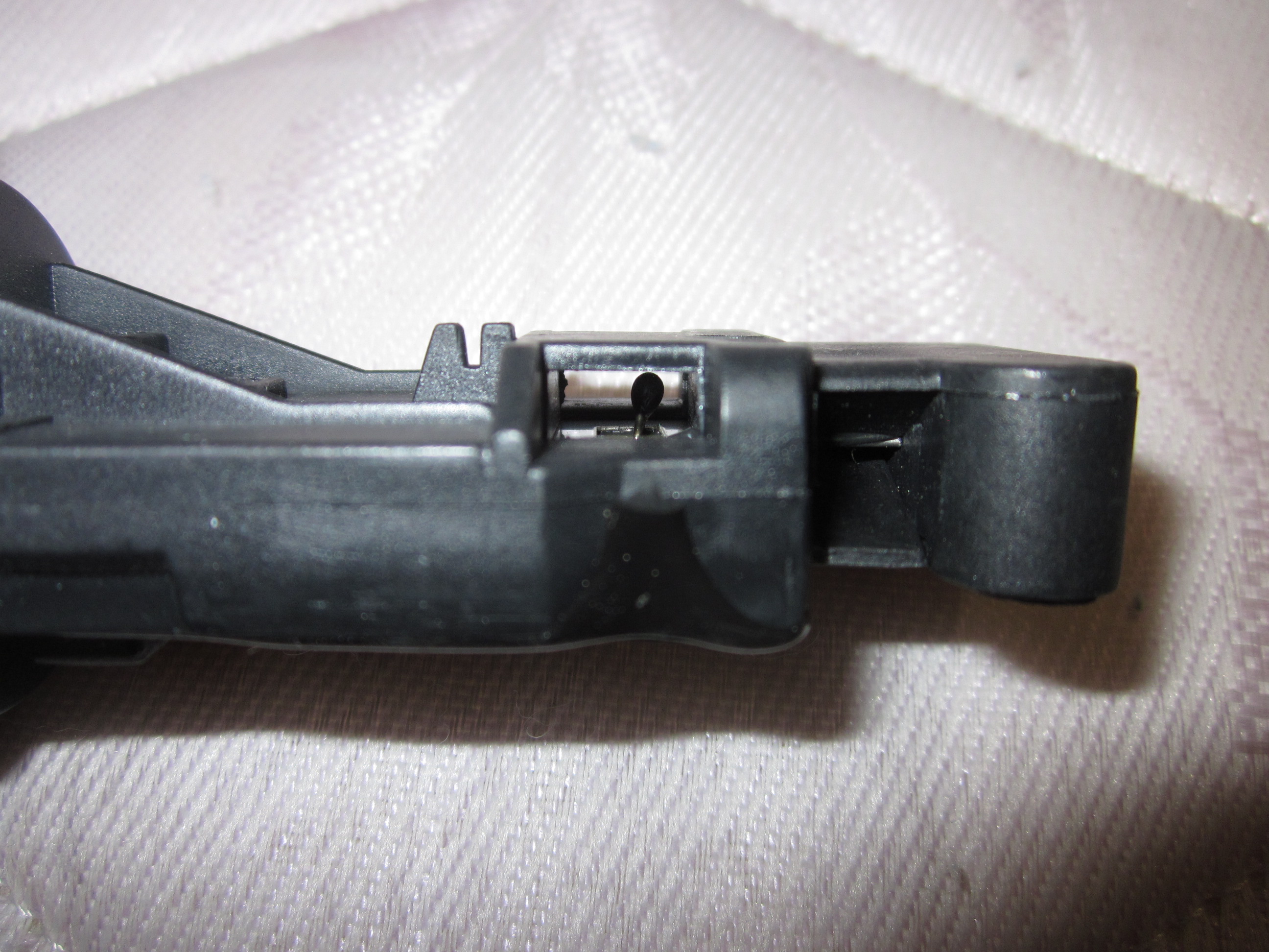

Пришел ко мне какой-то странный датчик.
Заказывал на карбонусе, сказали что его номер  22680 AD200
мой родной  22680 AD201, по идее это заменители, но вместо пластины какой-то странный элемент впаян.
Поставил, попробовал обучить, вроде все работает, но где-то раз в минуту проседают обороты до 500 потом восстанавливаются, и на ХХ лябда лежит в нуле. На оборотах 2500 лямбда прыгает как надо.

Мне вот вообще почему-то кажется что если датчики визуально похожи и по количеству контактов одинаково, то они взаимозаменяемы.
P.S. на ебее датчики стоят не дорого, но их делают в Китае, как и тот который ко мне пришел.
нифига, взять к примеру два мафа 22680-2j200 от SR20DE и 22680-7j000 от SR20VE, они копия друг друга и по фишке и по исполнению. НО... под ДЕ мотор показания на ХХ 0.98-1.00вольт, а у ВЕ мотора на ХХ 0.84-0.9 и так на 10ку примерно вся "линия" показания сдвинута. у турбомоторов тоже такой принцип хотя идентичны по виду датчики.
