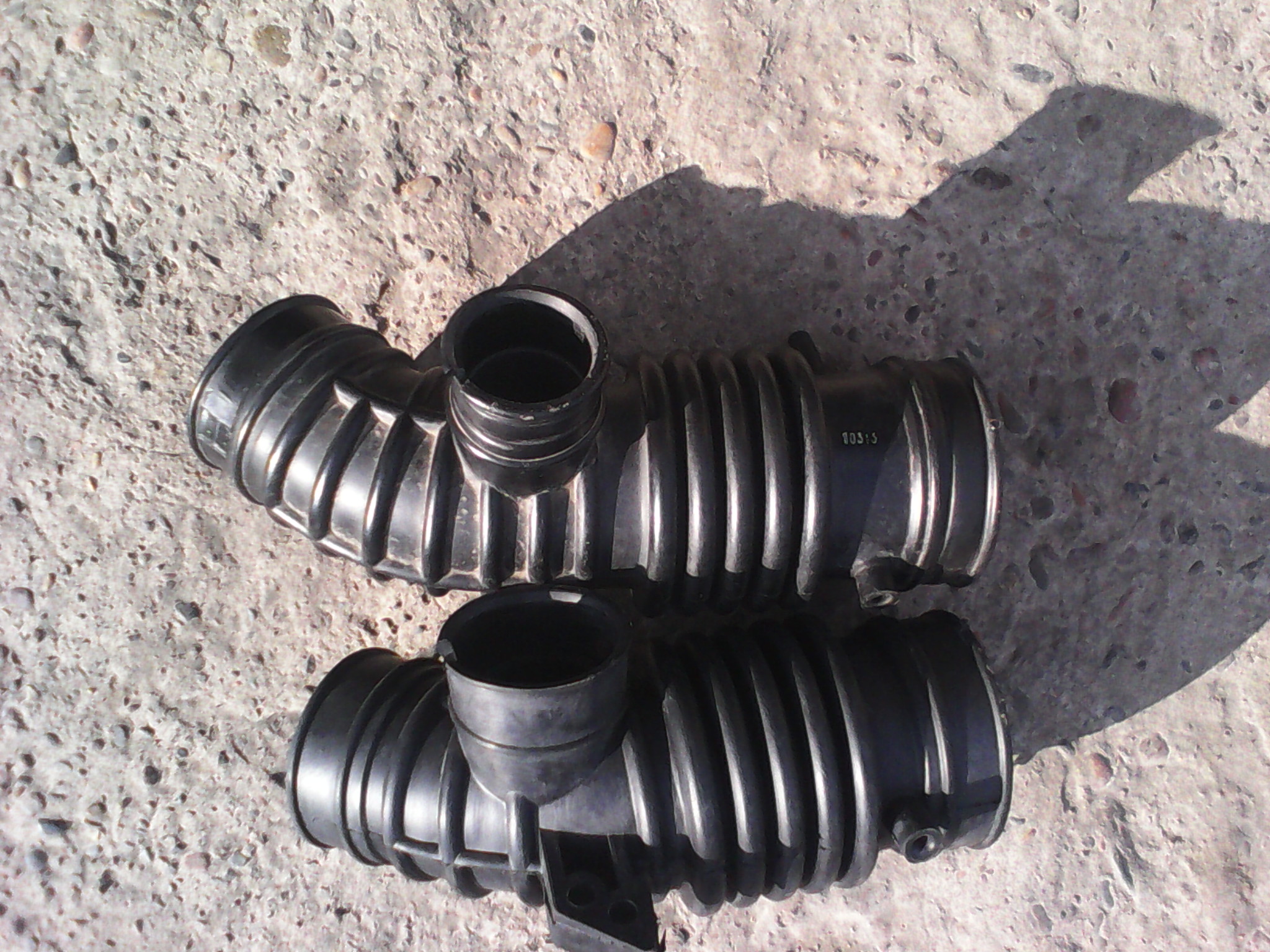

zhekaleta, начинай "сцать" ибо болтун ты оказался по факту. Указанная тобой гофра значительно короче (сантиметров на 4-5) со стороны дросселя, кроме того, её нижний патрубок на резонатор больше в диаметре на 10мм и находится ближе к дросселю, чем на оригинале. Купил эту гофру за 1000руб., назад в магазин сдавать не понёс, со временем попробую "наростить" входную трубу дросселя и подберу кусок резинового шланга, чтобы компенсировать разницу в диаметре патрубка резонатора.

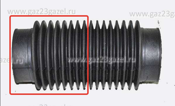

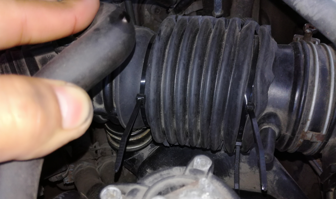

Начала трескаться гофра, временно помогало обтягивание силиконовыми резиновыми перчатками (хватало на пару месяцев). Когда стало совсем плохо, располовинил гофру, отрезав 3 гармошки из середины, натянул поверх половину гофры от газели, стянул обычными пластиковыми хомутами от руки. Протестировал дым-машинкой под давлением, никаких подсосов, герметично. В качестве гофры лучше найти от москвича, она короче и не придется половинить, лучше будет прилегать, я в ближайшем магазине взял что было (170 р.).

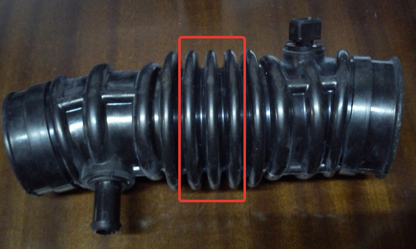

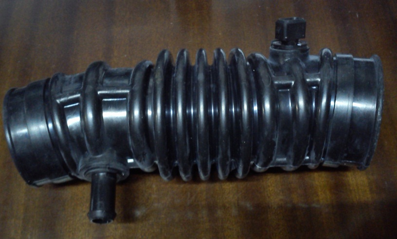

Вот так выглядит результат:
