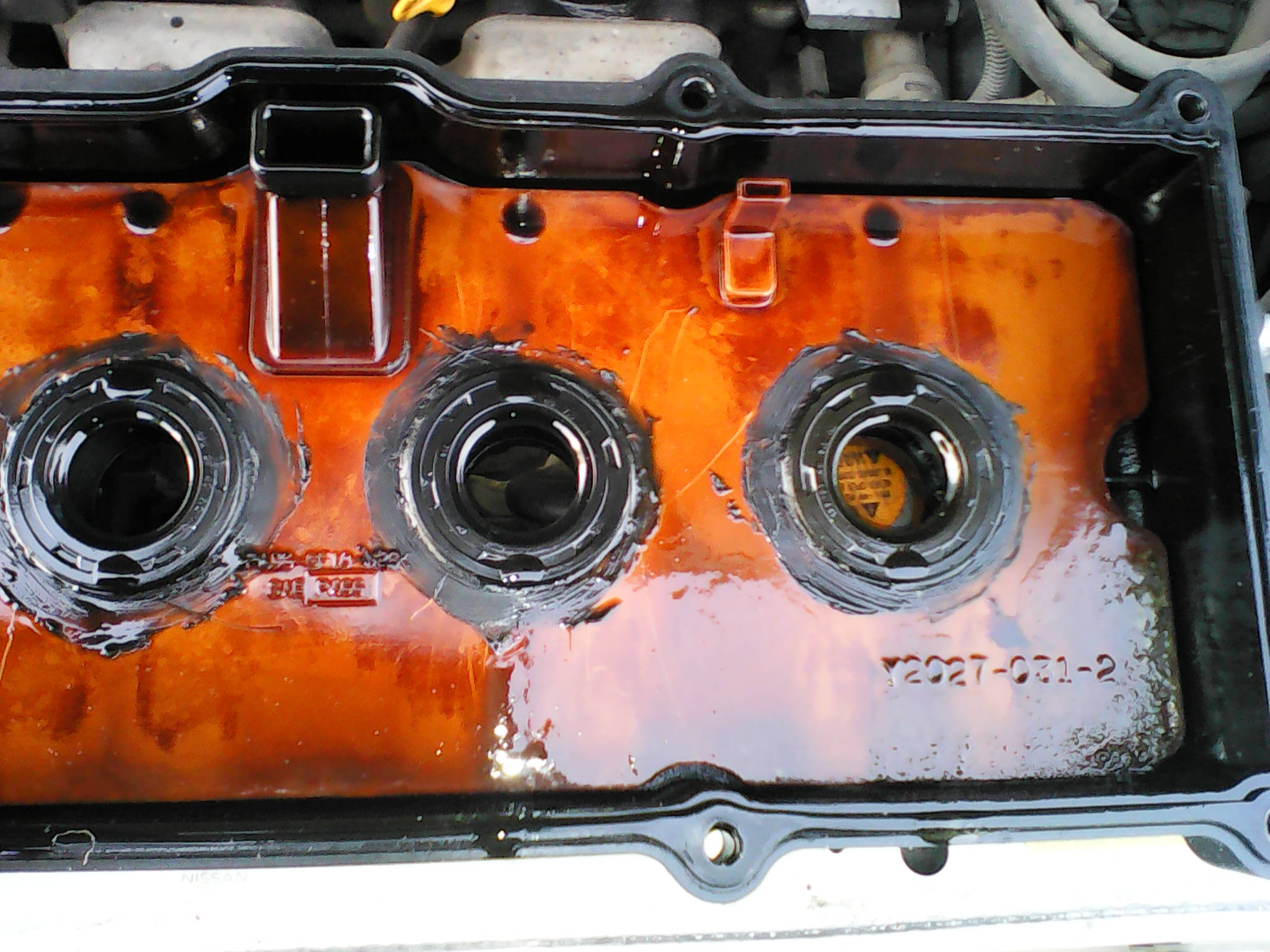

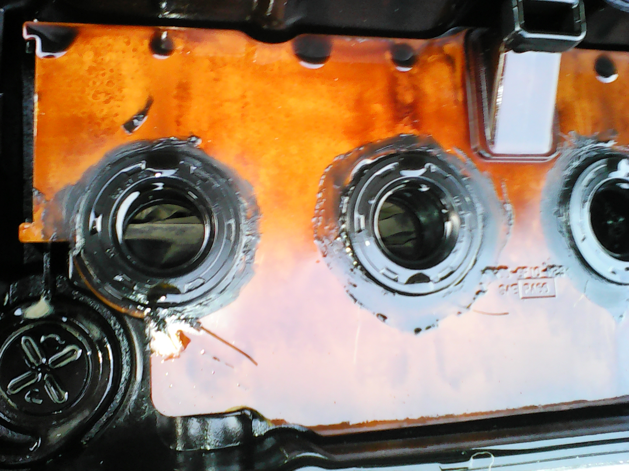

Снял щас крышку. С "рабочей" стороны все сальники целые.
Токмо низ катушек и свечи в масле. Все.
Уже не знаю, куда копать.
Сальники к колодцам прилегают плотно

Судя по диким отложениям даже на потолке, хорошего масла двигатель в жизни давно не видывал. А значит износ у него должен быть солидный. А это означает высокое давление картерных газов, что и способствует медленному продавливанию масла через эти сальники вверх, к свечам.
Это конечно умозаключения, но других путей для появления там масла нет.

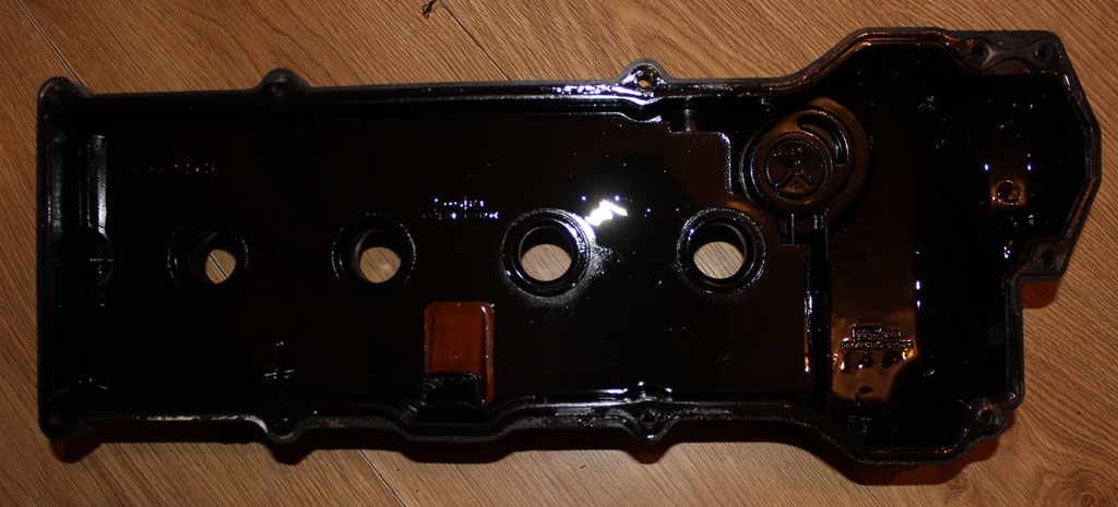

Все отмыл, прочистил, продул и вернул на свои места, теперь буду наблюдать...

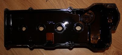

Фото крышки до ремонта. Прокладка Kibi подошла как родная. Наверное предыдущие владельцы обламывались заменить прокладку, поэтому в нескольких местах на блоке остался герметик, а цена вопроса чуть больше 300 р...
