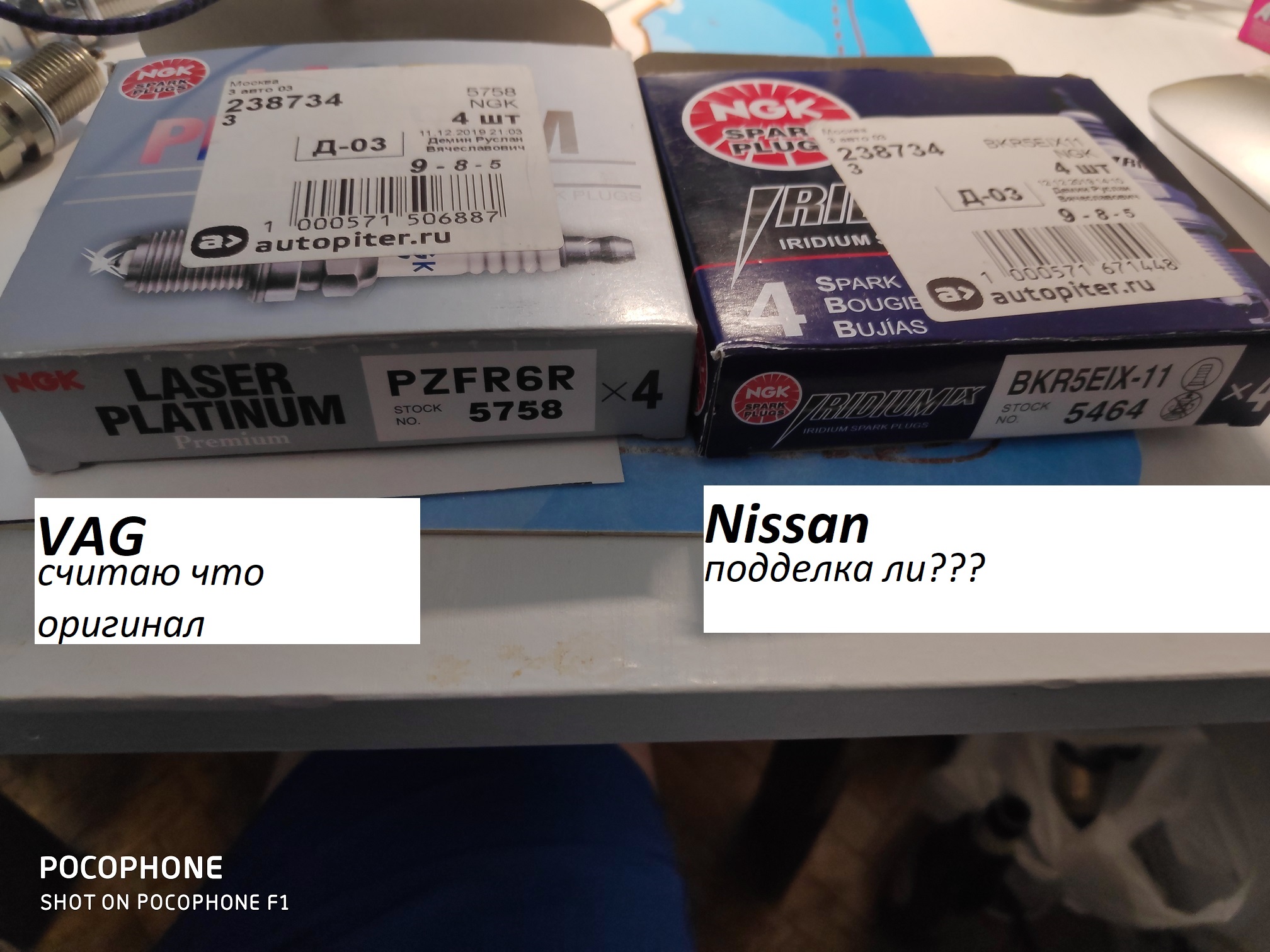

Привет всем. Забрал свечи сегодня два комплекта:
IMG_20191214_200020.jpg [ 1.23 МБ | Просмотров: 12970 ]
Помогите разобраться подделки или оригинал мои иридиевые свечи (фиолетовая упаковка справа). Если подтвердите что подделка, делаю возврат. Итак куплено:

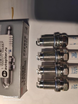

- первый комплект NGK 5758 PZFR6R отцу на Шкоду (далее платиновые, думаю это оригинал, в дальнейшем будут эталоном). Именно сними сравнивал качество макрировки/заводскую обработку металла/наконечники

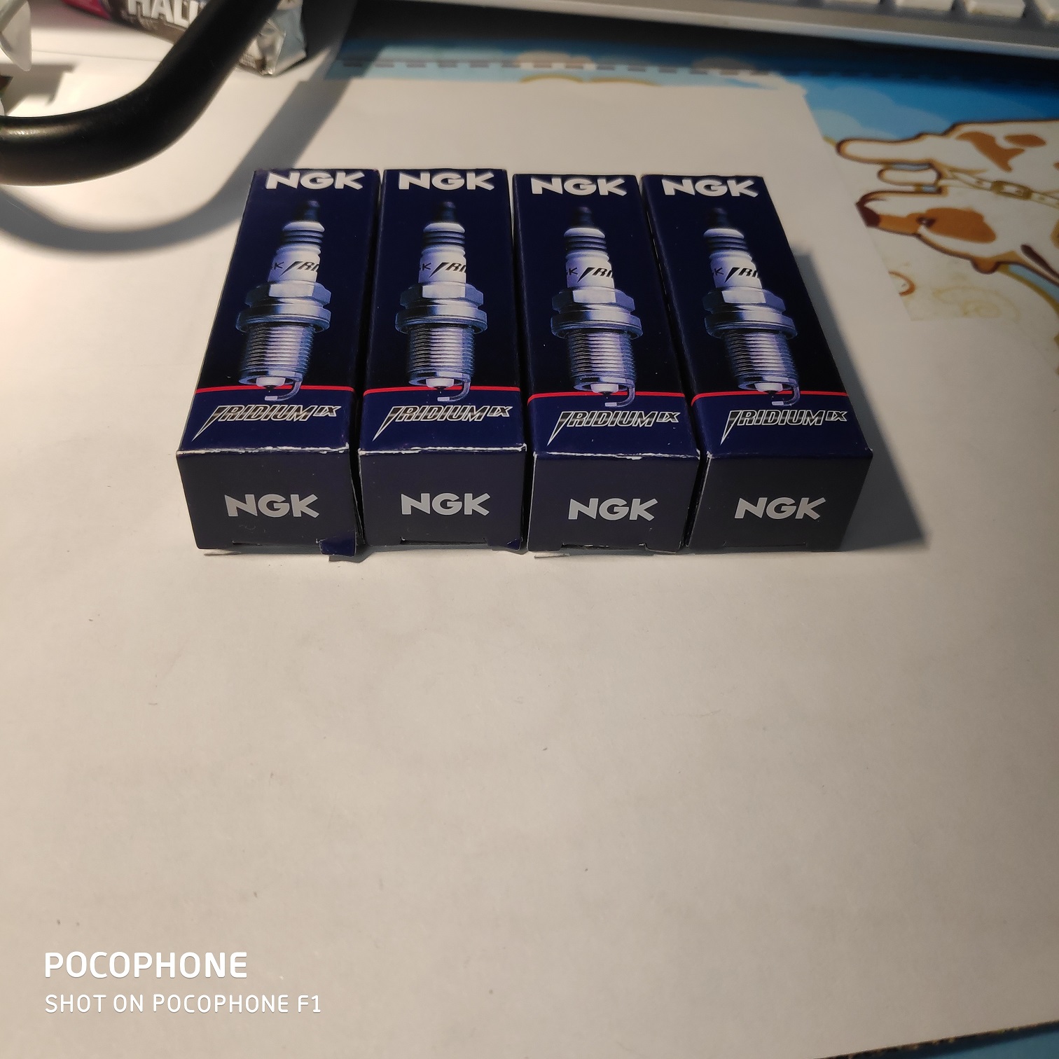

- второй комплект NGK 5464 BKR5EIX-11 себе на Ниссан (навевают подозрения, что подделка, или я придираюсь?)
IMG_20191214_191455.jpg [ 393.03 КБ | Просмотров: 12970 ]
Если платиновые свечи никаких вопросов не вызвали, то иридиевые Ниссановские смущают. Просьба помочь разобраться, возвращать их или нет:
Плюсы: полиграфия упаковок в норме, кольцо у иридиевых снять нельзя, верхний наконечник тоже - вроде как все в норме..., но на этом плюсы закончились. Подозрения вызвали:

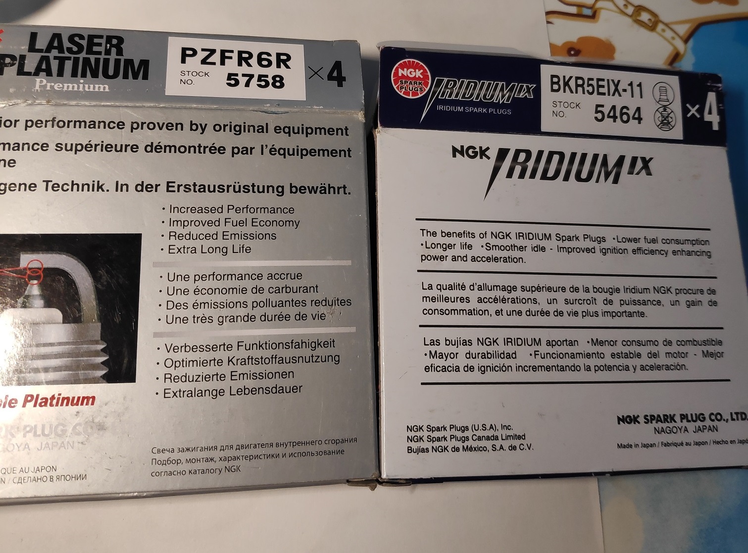

1) на оборотной стороне большой коробки нет инф. на русском (в видео по иридиевым BKR6EIX-11 https://www.youtube.com/watch?v=RARgCKiOSKM - на 2 минуте 13 сек. видно инф. на русском на коробке, также ест русский и на коробке с моими платиновыми)

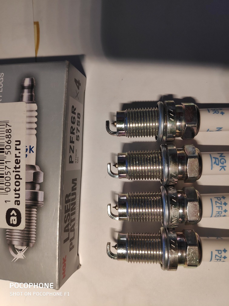

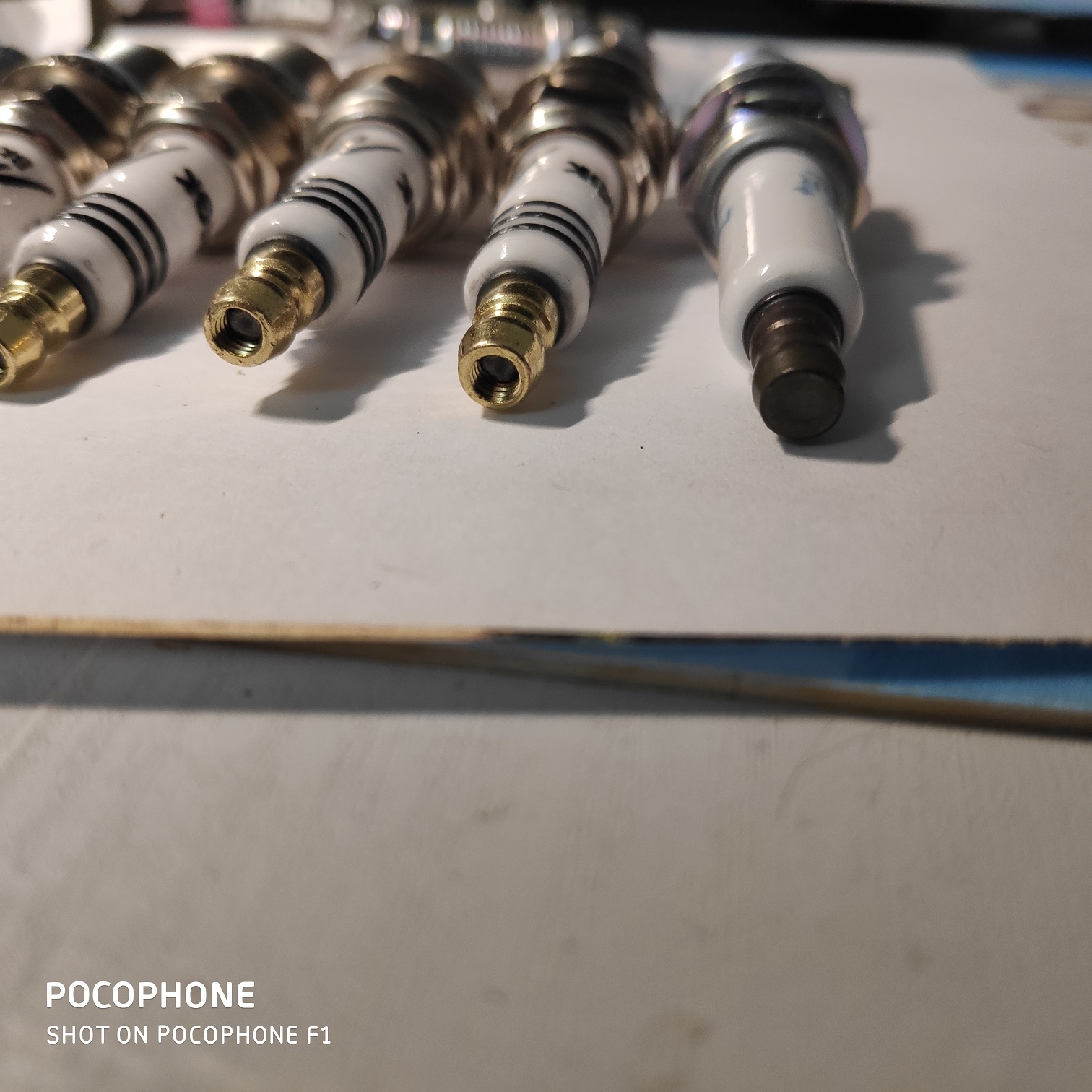

2) сами наконечники иридиевых резьбовые а не заглушенные как на платиновых или как на картинках в интернете

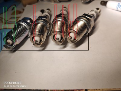

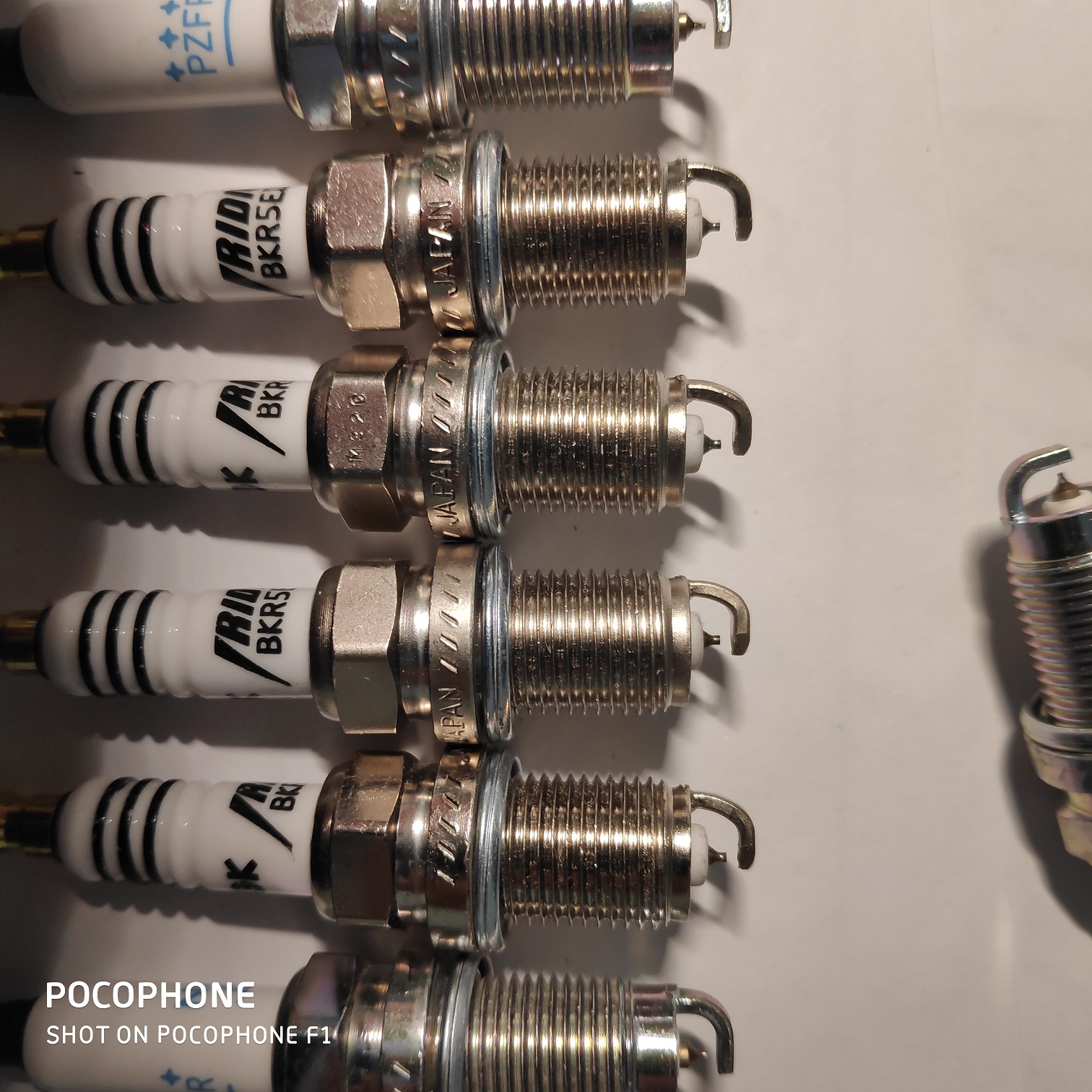

3) зазоры по моему гуляют... нет щупов, но первая сверху свеча иридиевая (вторая после платиновой) - по моему зазор просто глазом видно что больше других
IMG_20191214_191747.jpg [ 571.59 КБ | Просмотров: 12970 ]

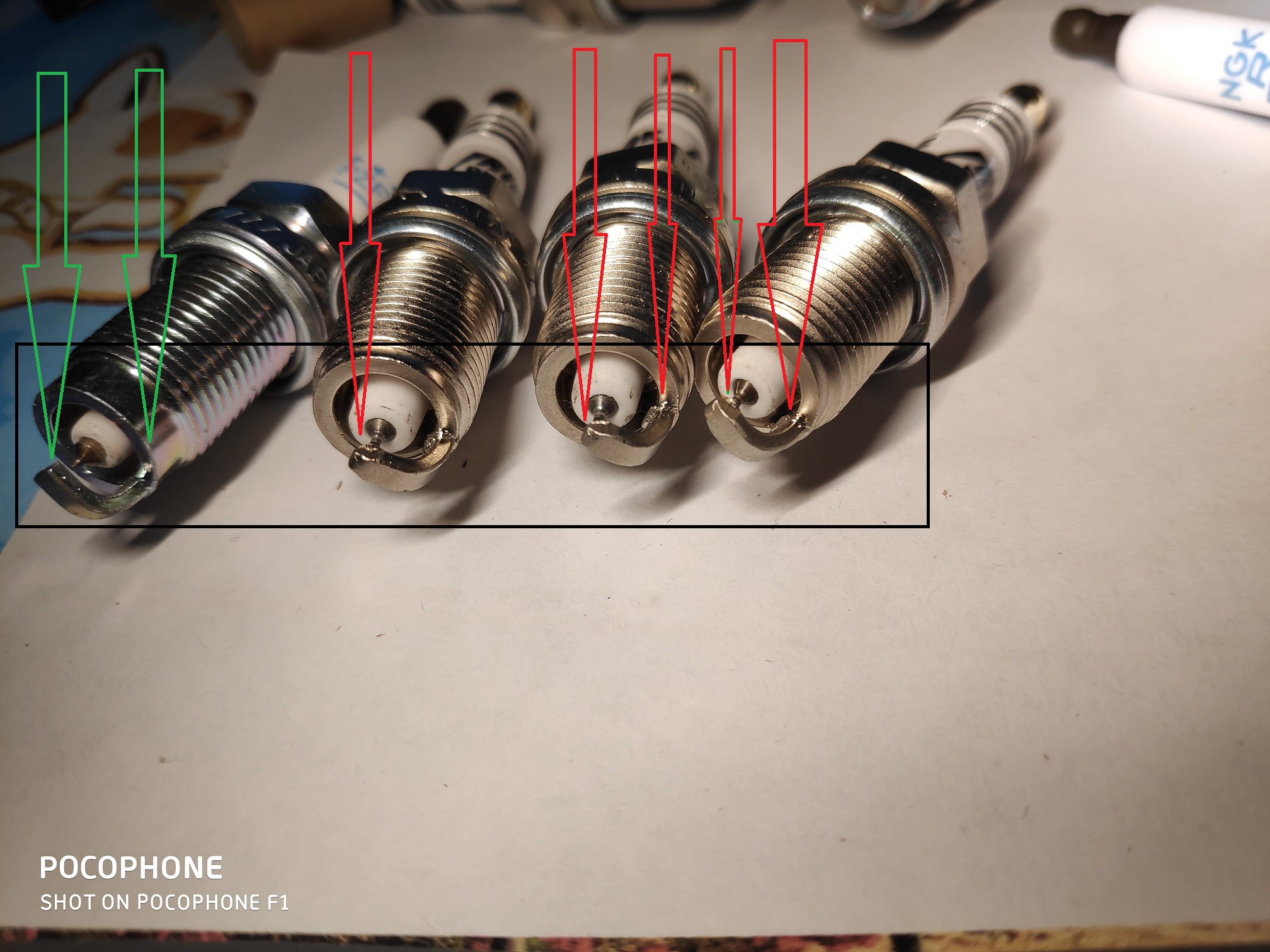

4) внешние электроды там где наконечник скошен на трапецию с заусенцами и сварка не очень.
СообщениеДобавлено: 14.12.2019 21:19
Вот фото со сваркой и заусенцами в продолжение предыдущего поста:

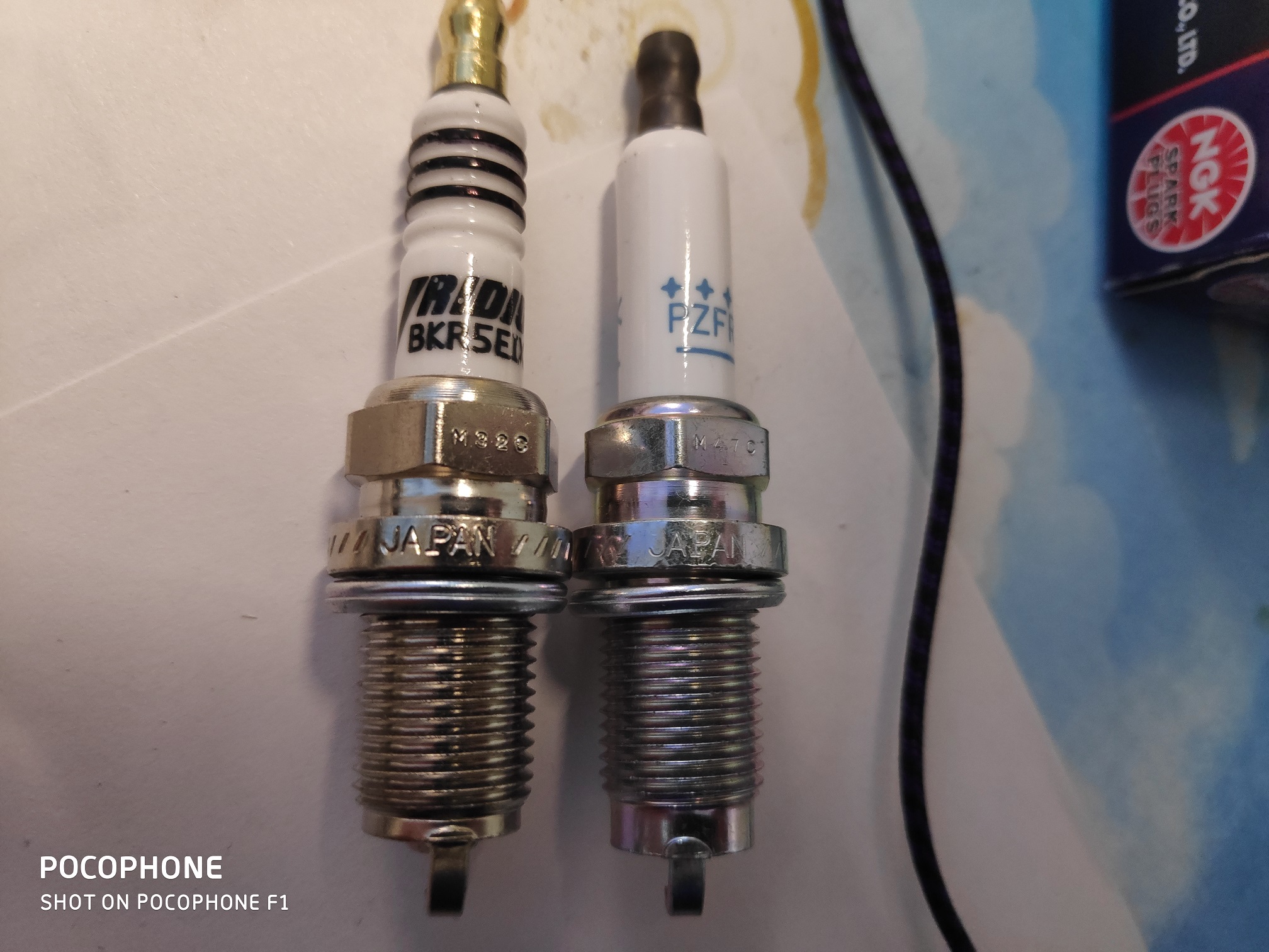

5) гравировки - сравнение
IMG_20191214_202938.jpg [ 1.38 МБ | Просмотров: 12969 ]
Ваше мнение, оригинал иридий или нет?
Или выставить зазоры 1,1 и ставить их и не парится?

Спасибо лампонюху за помощь, сам здесь отвечу на свой вопрос. - это подделка. Буду инициировать возврат.
По ссылке https://www.ngk.com/product.aspx?zpid=9311 видно что даже цвет металла другой (кстати такой же как на платиновых свечах моих, без желтизны), шрифт NGK на оригинале не такой жирный, колпачок не резьбовой , обработка внешнего электрода идеальная на трапецию и без заусенцев.
Лампонюх благодарю!
Да и напоследок, впервые свечи заказывал не через автодок, а через ZZAP по первым строчкам поиска. Соответственно платиновые свечи пришли по 460 руб/шт - похоже на оригиналы, а иридиевые по 250 руб/шт подделки. А по ссылке это $7.12 (US)
Как заберу нормальные свечи выложу фото. Интересно, какие заводы делают такое, уровень в принципе удовлетворительный для непосвященного.

NGK часто подделывают. Причем продают подделки даже официальные дилеры NGK, мне однажды тоже так не повезло.
С тех пор если покупаю NGK, то только по ниссановскому каталожному номеры, в серых коробочках, на которых логотип NGK не доминирует, а мелко обозначен, никакого цвета, никакой рекламы.
Зазоры нужно проверять и выставлять в любом случае. Всегда это делаю.
Зазор может измениться в любой момент, даже от неосторожного обращения со свечей. Многие вообще тупо бросают свечу в колодец, а уже потом ключом ее вставляют в отверстие. В зависимости от того, чем ударилась свеча на дне колодца, зазор либо не будет изменен, либо будет уменьшен.
Боковой электрод очень мягкий, легко гнется.
