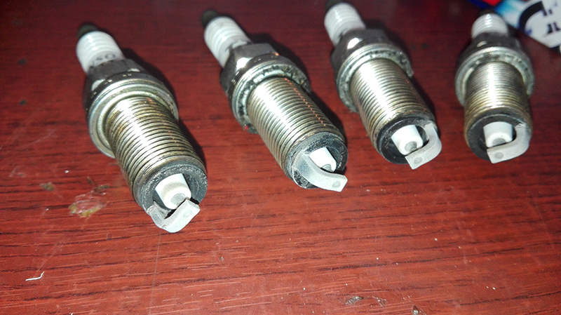

Приветствую, всем добра!
Подскажите, белый налет-это норма или беднит все-таки?
показания лямбды скачут как в книжке. Двигатель контракт.

СообщениеДобавлено: 16.04.2017 20:27
Сообщения: 687
смесь бедная
СообщениеДобавлено: 17.04.2017 05:31
У меня такой же налет. А так как у меня свечи стояли иридиевые (проездил на них больше года - 25-30 т. км), то налет в некоторых местах можно было сковырнуть кусками. Недавно поменял свечи на обычные, ниссановские.
А у вас стоит ГБО. Я причину белого налета списал на работу на газе.
СообщениеДобавлено: 17.04.2017 06:25
