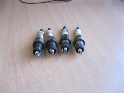

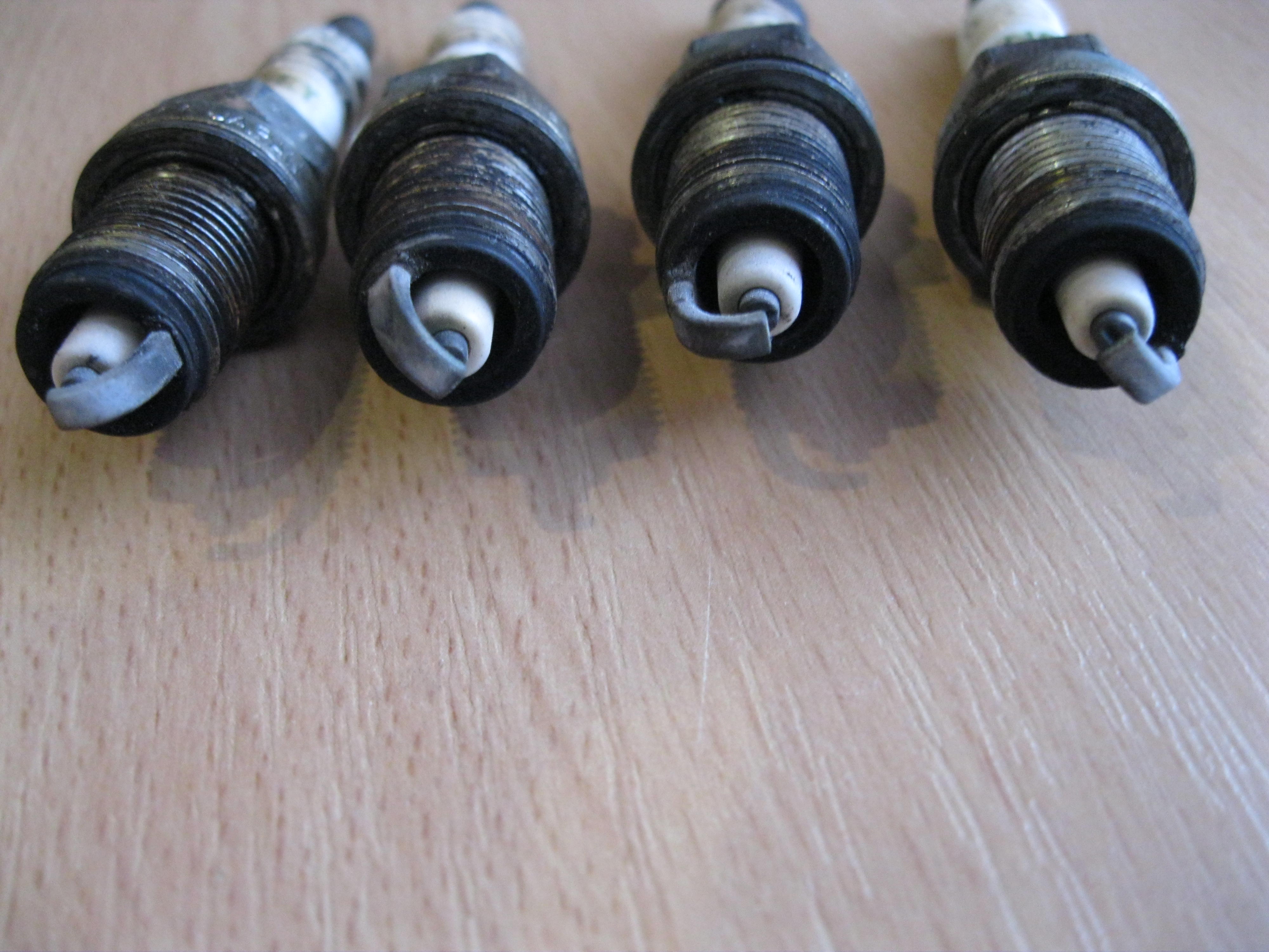

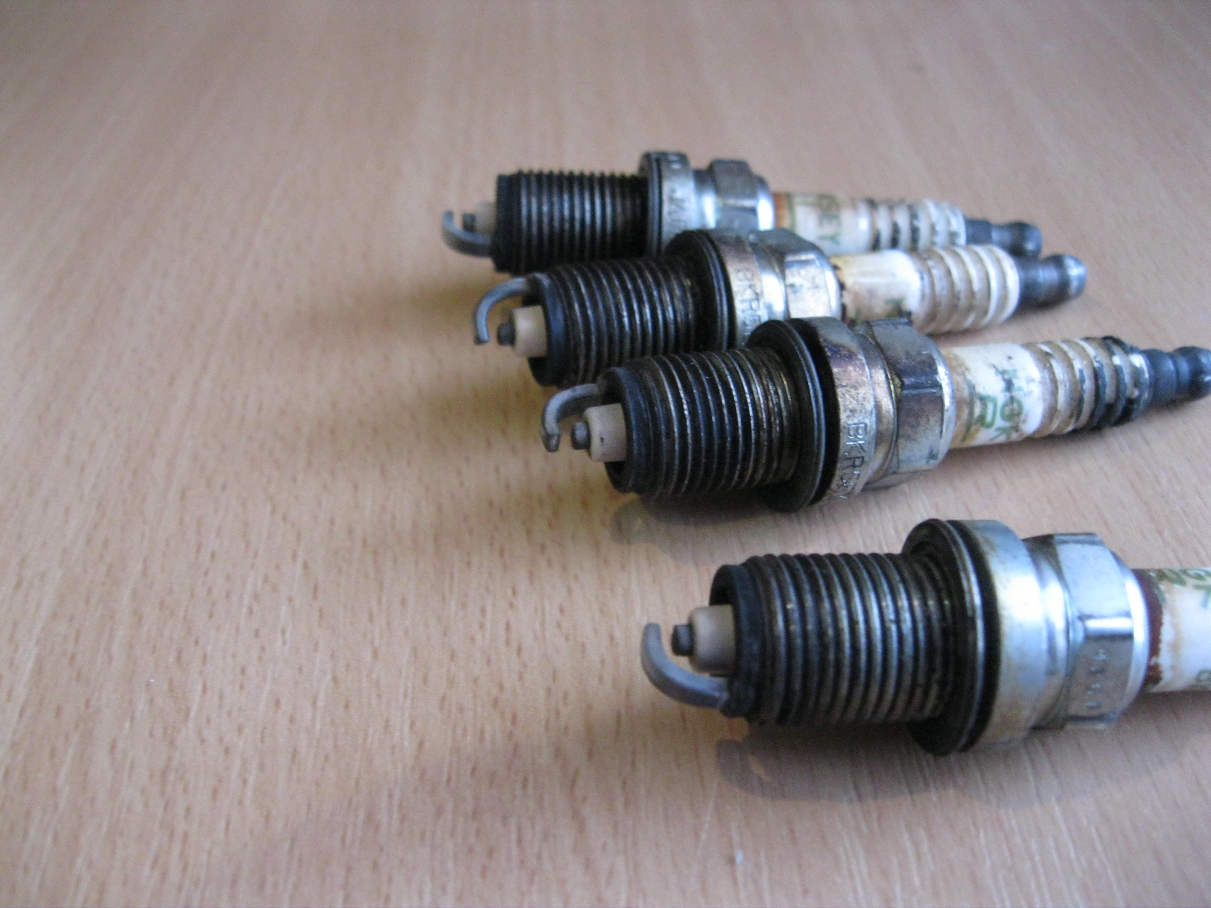

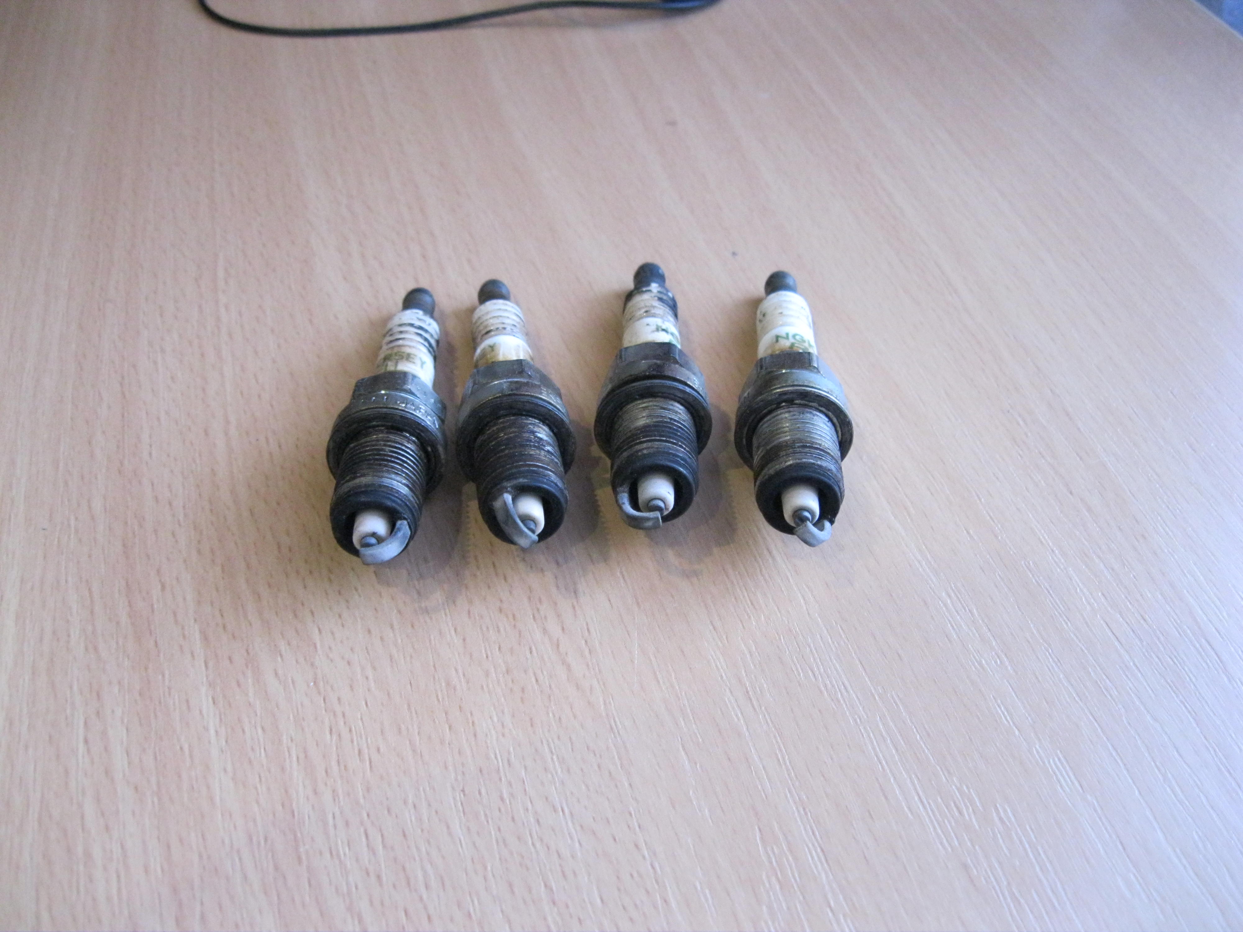

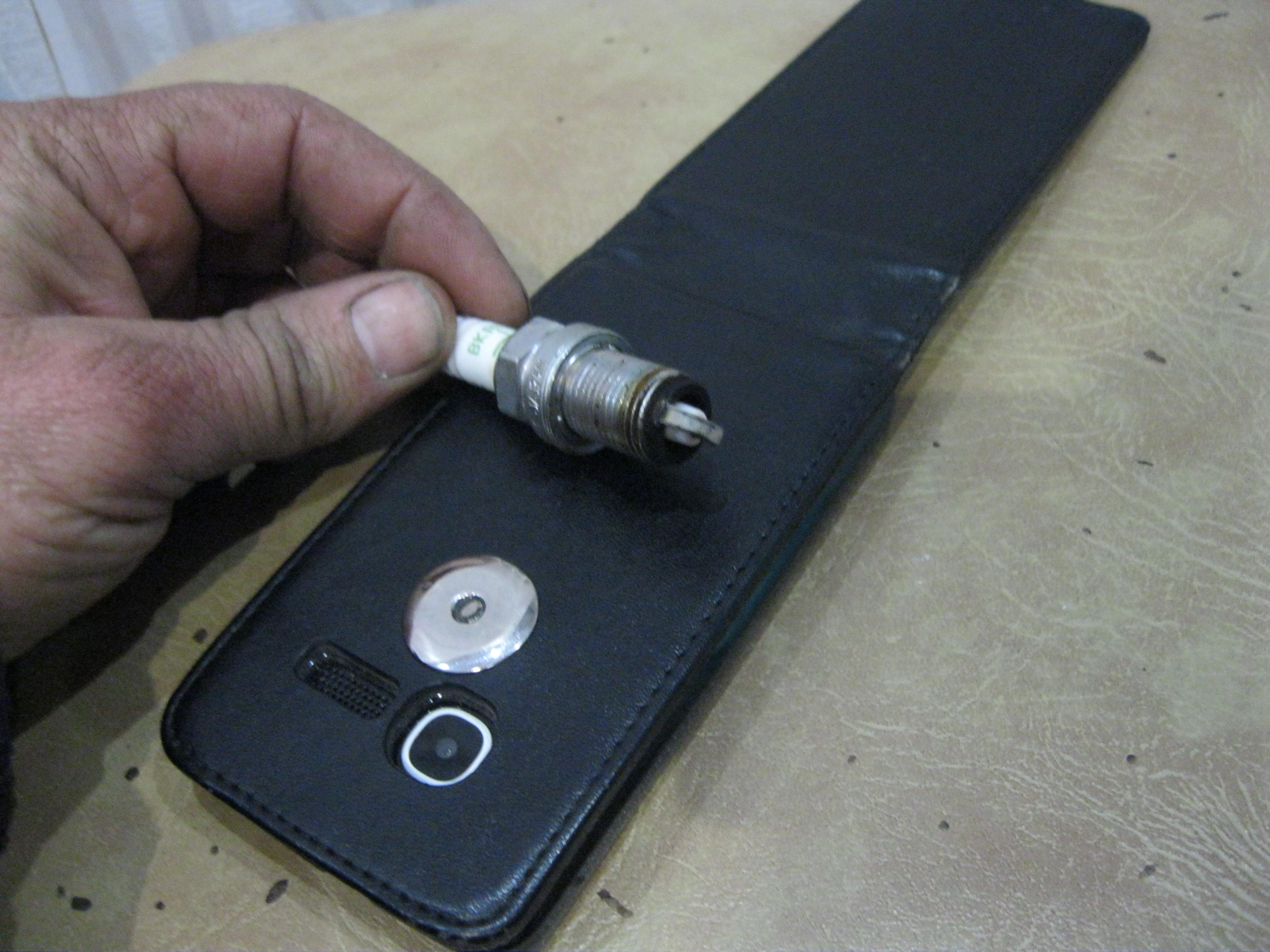

оцените пожалуйста.при замене свечей,показалось что цвет слишком белый,менял так-же топливный фильтр,вытаскивал предохранитель бензонасоса,может поэтому налет белый .эти свечи проехали около тысячи. двигатель работает хорошо,как всегда.но свечи тоже белого цвета.а может опять придераюсь :?

СообщениеДобавлено: 17.11.2015 17:33
Сообщения: 495
Откуда: Иркутская обл.
Менял месяц назад, цвет был точно такой же. Но у меня был подсос воздуха в коллектор.
СообщениеДобавлено: 17.11.2015 17:59
По моему совершенно норм, я когда на бриске проехал 2000 были такие же - белые, снимал и ставил нжк. А вот нжк После 10 тык уже побурели немного. У меня двиг по моему работает на 5+ - все датчики менял, расход в норме, так что оценивать свечи надо после 10 тык.
Короче по предварит оценке все у тебя гуд.
СообщениеДобавлено: 17.11.2015 18:50
После 10 тык их уже нужно менять на новые. :)
СообщениеДобавлено: 17.11.2015 21:41
Поменял :) Посмотрим какого цвета NGK4 после зимы будут
Не помню, может уже писал, что выкручивал после покупки из Ниссана свечи с надписью "за рулем" :rofl: Троили они страшно

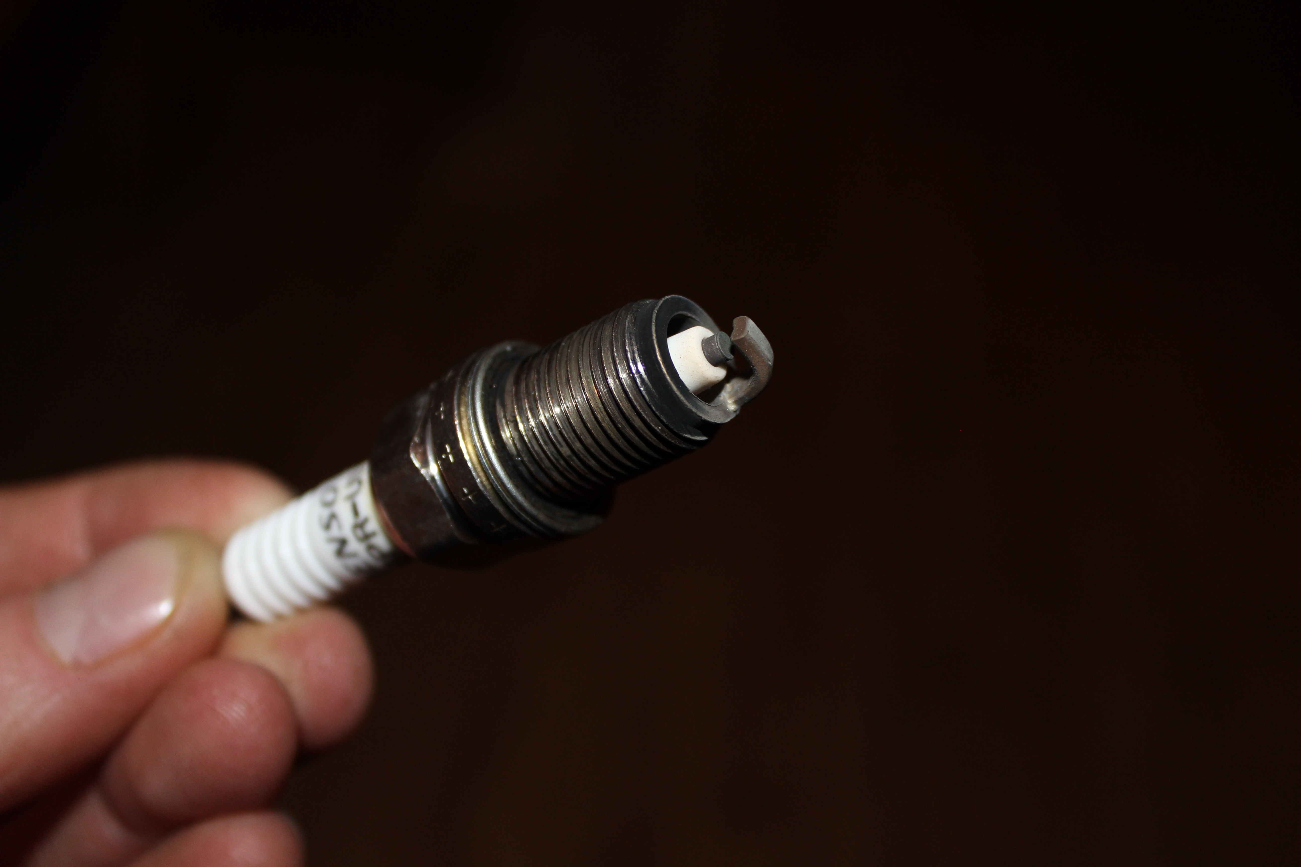

Больше 500 км накатал, режимы разные: и тошнотил, и временами наваливал. Думал свечи будут как и предыдущие. Но сегодня решил открутить и мне кажется нормальные у меня свечи ))
По фото может плохо видно, фиговый у меня телефон )
IMG_20151123_191355.jpg [ 428.31 КБ | Просмотров: 12143 ]
СообщениеДобавлено: 23.11.2015 23:15
zhenya_14 писал(а):
zhenya_14 писал(а):
Я так понимаю таким свечам подкрался пизнэс или на электроде и есть тот самый V-образный пропил про который здесь уже упоминалось?
Это не свечам подкрался... Это скорее мафу пипец настал, сильно переобогащенная смесь похоже, проверять нужно.
Выхлоп черный?
Выхлоп не чёрный (скажем так его ващпе не видно), да и по расходу не вижу увеличения... Возможно и правда свечи в таком состоянии из-за коротких поездок по городу, редко- редко по трассе проеду да и то немног, порядка 250-300 км... У меня годовой пробег 9-10 тыщ... В основном веник находится в спящем режиме ))
По поводу выхлопа. Мазду CX-7 когда гнали порядка 1100 км, замечал, что при ускорении чернел выхлоп, а так вроде и норм если кто за рулем и не заметил бы, на холостом все гуд недавно то же самое видел у форда мондео - чуть притапливает, черный. А на хх когда выхлоп черный это наверное уже таз. Свечи еще может от качества бенза так зачернились. А для 500 км норм. они такие белые и должны быть.

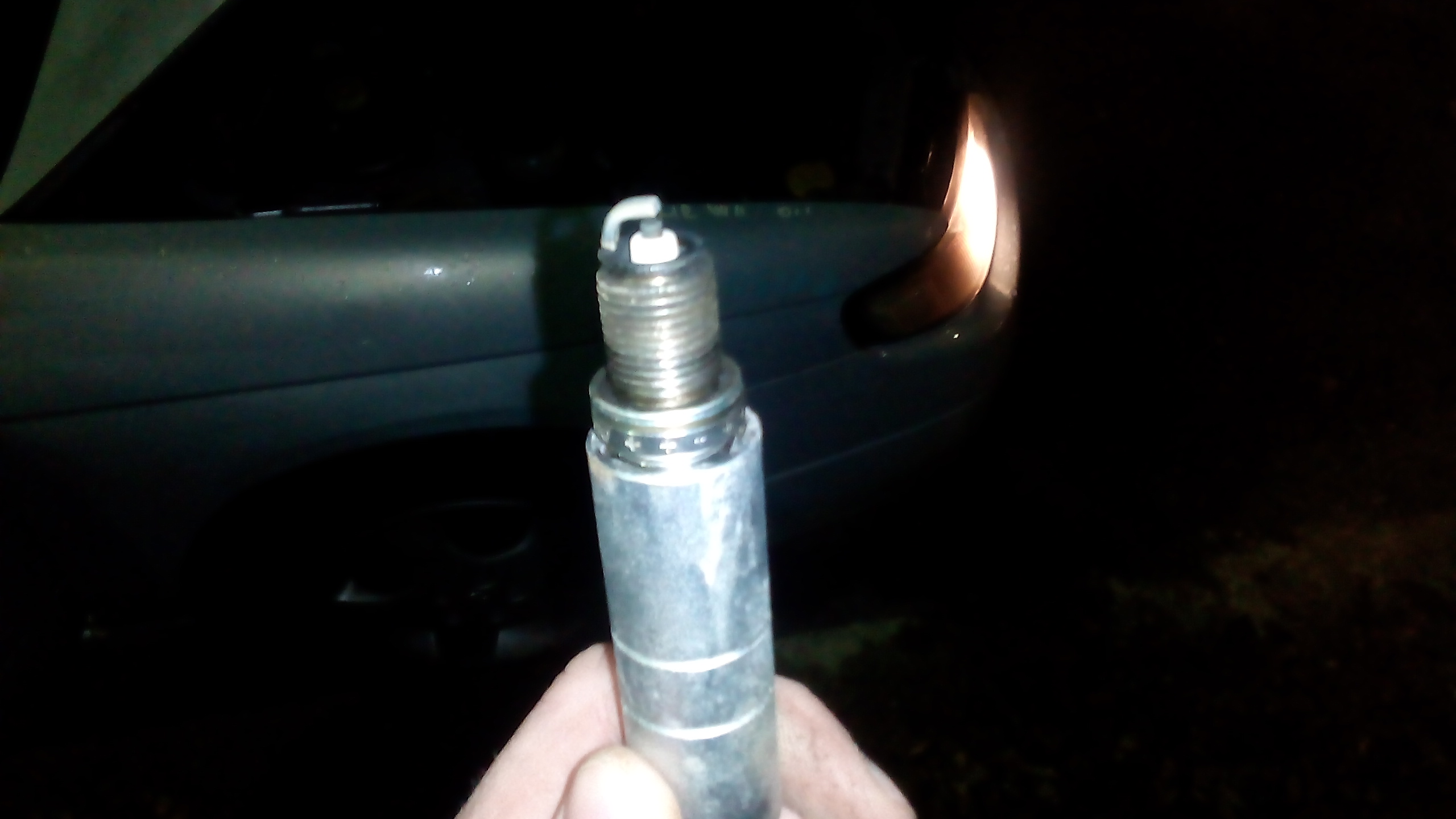

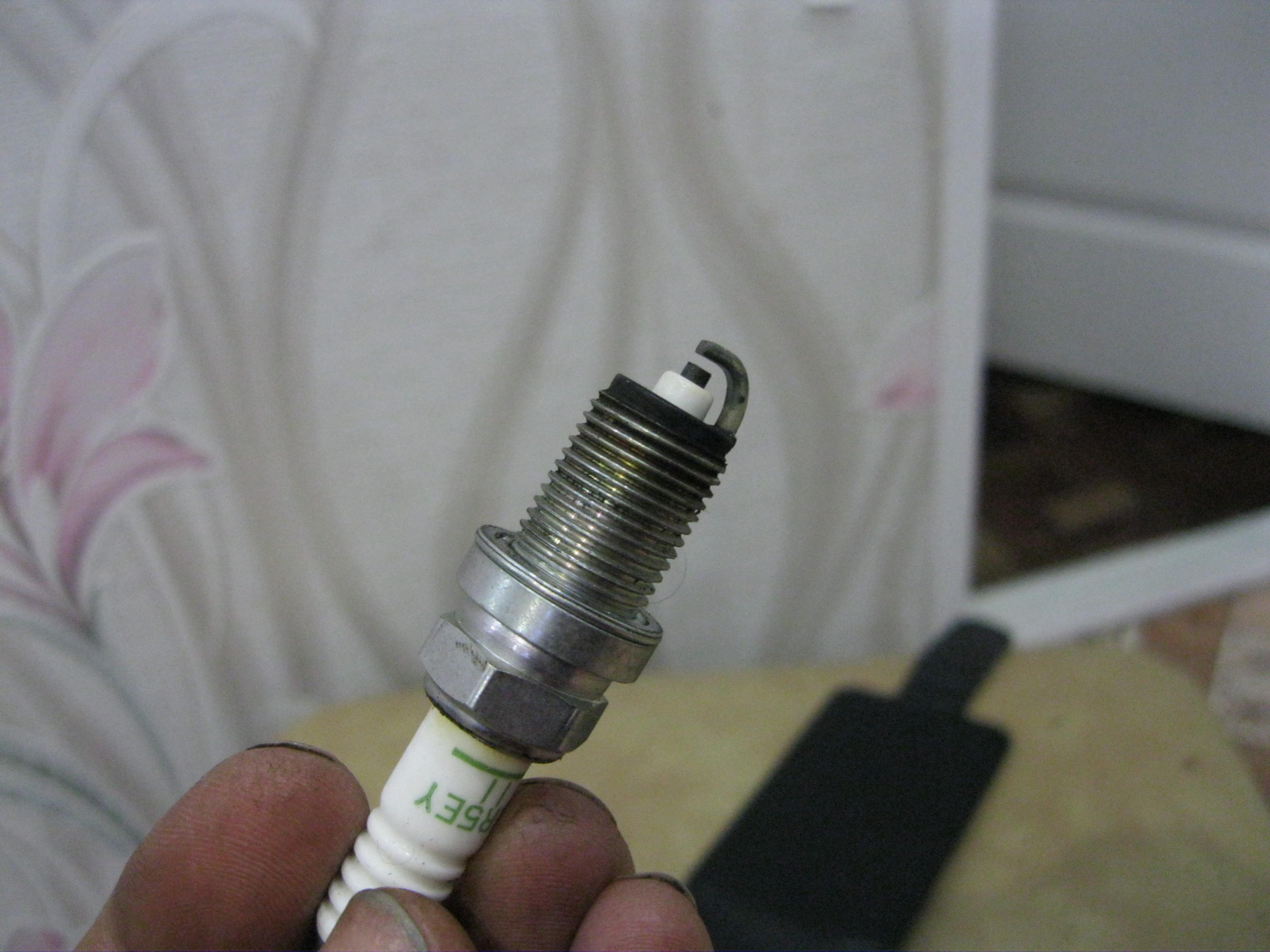

СообщениеДобавлено: 30.11.2015 12:39
Сообщения: 690
Откуда: иркутская обл
alexei663 писал(а):
позже скину свечи с пробегом тысяч 15.спасибо. так и наши свечи 140 руб штука,стоят.
привет ,добрался до свечей.

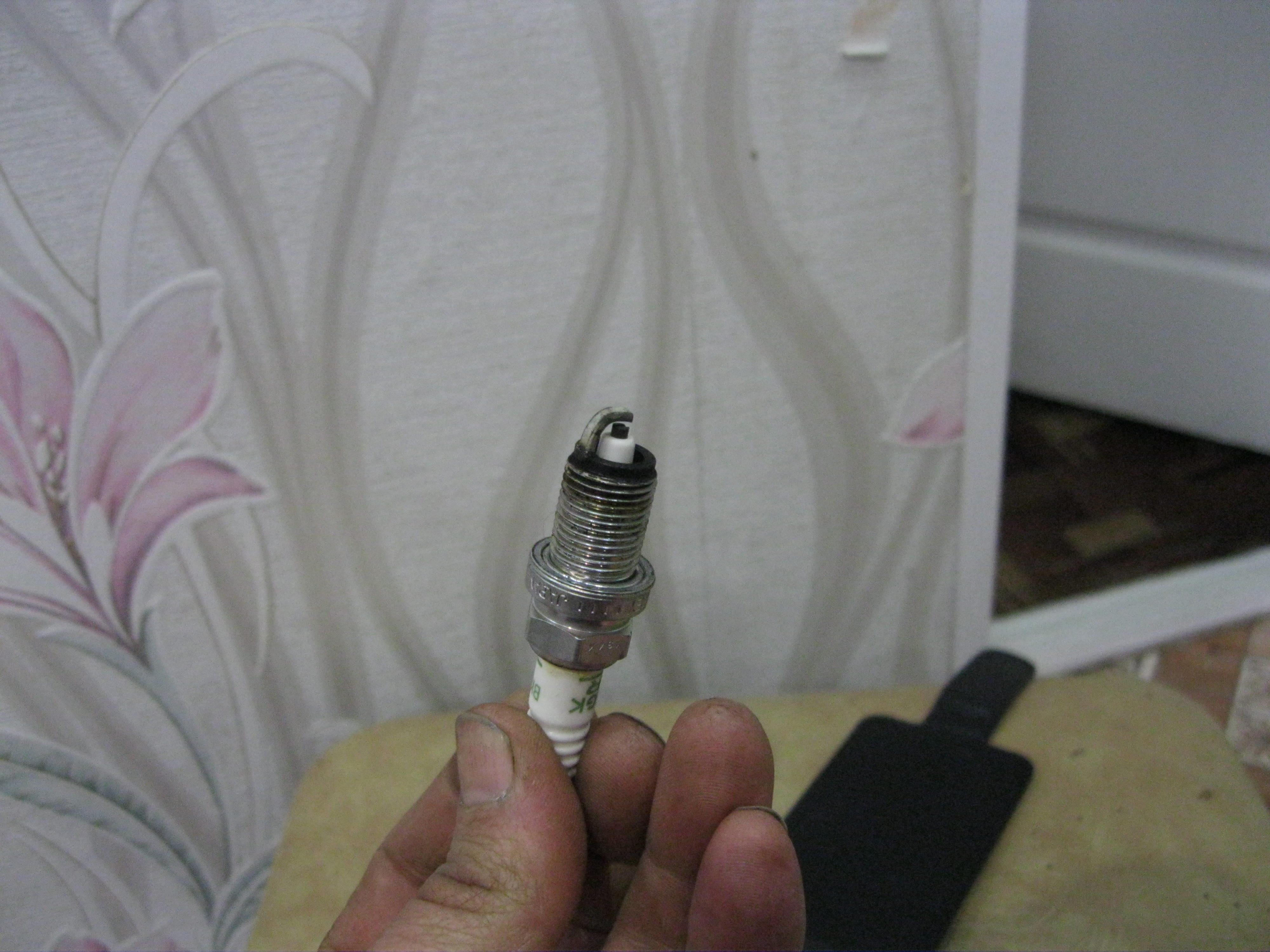

СообщениеДобавлено: 17.12.2015 22:23
Сообщения: 550
Проехал на газу почти 1400 км из которых максимум 50 км на бензине. После перехода на газ, перед началом движение взял за правило 5-10 минут прогревать. Единственное что, не уменьшал зазор, пока 1,1 мм. Фото состояния прилагается... Не бедная ли смесь?
IMG_9677.JPG [ 3.68 МБ | Просмотров: 12060 ]
СообщениеДобавлено: 18.12.2015 05:21
Цвет свечей - косвенный признак.
Состав смеси нужно измерять. Как минимум - мониторить сигнал датчика кислорода во всех режимах.
