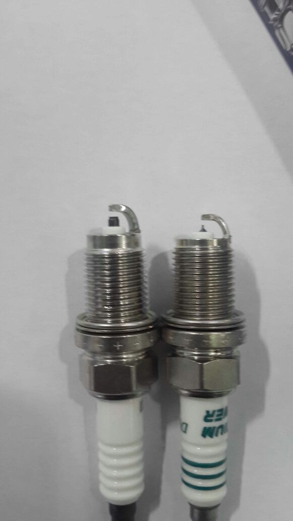

grantchtts нет, ни чего не путаю, свеча промаркирована надписями: "Denso" kJ200R-M11. Вот этой известности фирмы и надо опасаться. Не известную фирму, ее бренд левые производители - маловероятно, что будут использовать. Вот этот может быть лишний нуль, и оберегает производителей, от судебных тяжб.
Но как бы то ни было, комплект свечей в машинке - бракованный.
Случай с свечами на моей машине, в общем то редкий. Я один раз видел, не держащие газы свечи Вернее на одной свече такое было,на М412ом. Но движок на этой свече, работал нормально. Я еще помню, мне водители бывалые говорили - что с такой свечей, ездить нельзя.
На девятке, сменил кучу комплектов свечей. Сейчас посмотрел эту кучу(висит пакет в мастерской, не знаю за чем, с этим хламом) - ни на одной не обнаружил ободка по пропусканию газов.
сегодня, более детально посмотрел название свечи. Да действительно ноль спутал с D. Прошу извинения. kj20drm11 - такие свечи, на моей машине.
Свечи-то не правильно подобраны... Кроме того что длинной отличаются, еще и характеристиками: должна быть K16PRU11 (на фото kj20drm11 и IK16 (иридиевый аналог K16PRU11))

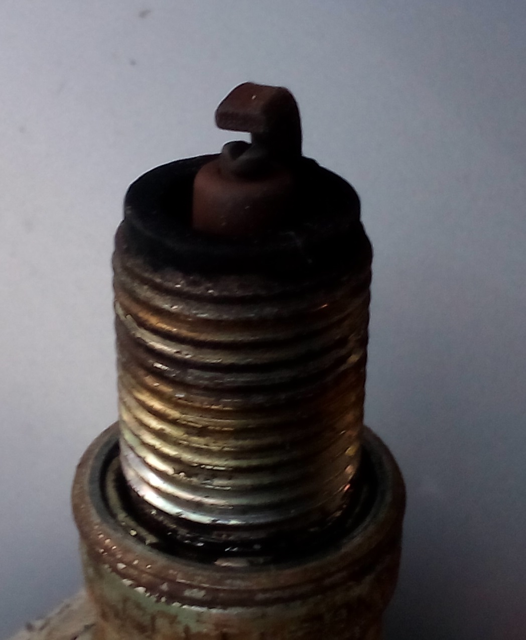

Я так понимаю таким свечам подкрался пизнэс или на электроде и есть тот самый V-образный пропил про который здесь уже упоминалось?
IMG_20150821_192733.jpg [ 208.83 КБ | Просмотров: 14209 ]
СообщениеДобавлено: 24.08.2015 05:05
На новых свечах такая же выемка на центральном электроде.
