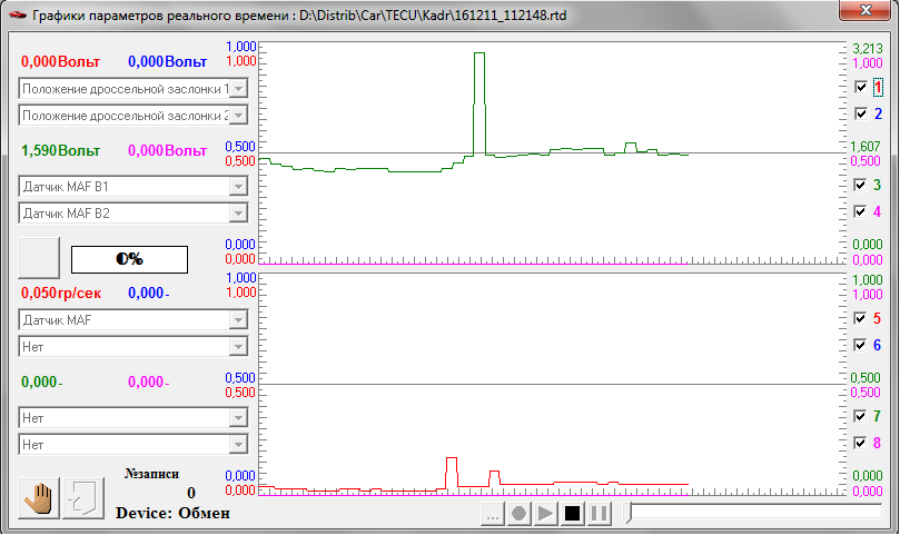

Ещё вопрос, заодно - не пора ли менять MAF? Что-нибудь можно по этому графику сказать?))

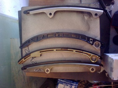

Сообщения: 949
на фото видно номера башмаков и основной цепи,номер натяжителя и верхней планки-успокоителя(на фото снизу)напишу позже,это то что менял я.
кроме этого возможно потребуется замена:
1.шестерня впускного распредвала
2.шестерня выпускного распредвала
3.балансировачная цепь
4.натяжитель балансировочной цепи

СообщениеДобавлено: 21.12.2011 15:51
Сообщения: 949
сверху на фото натяжитель основной цепи,снизу- планка-успокоитель

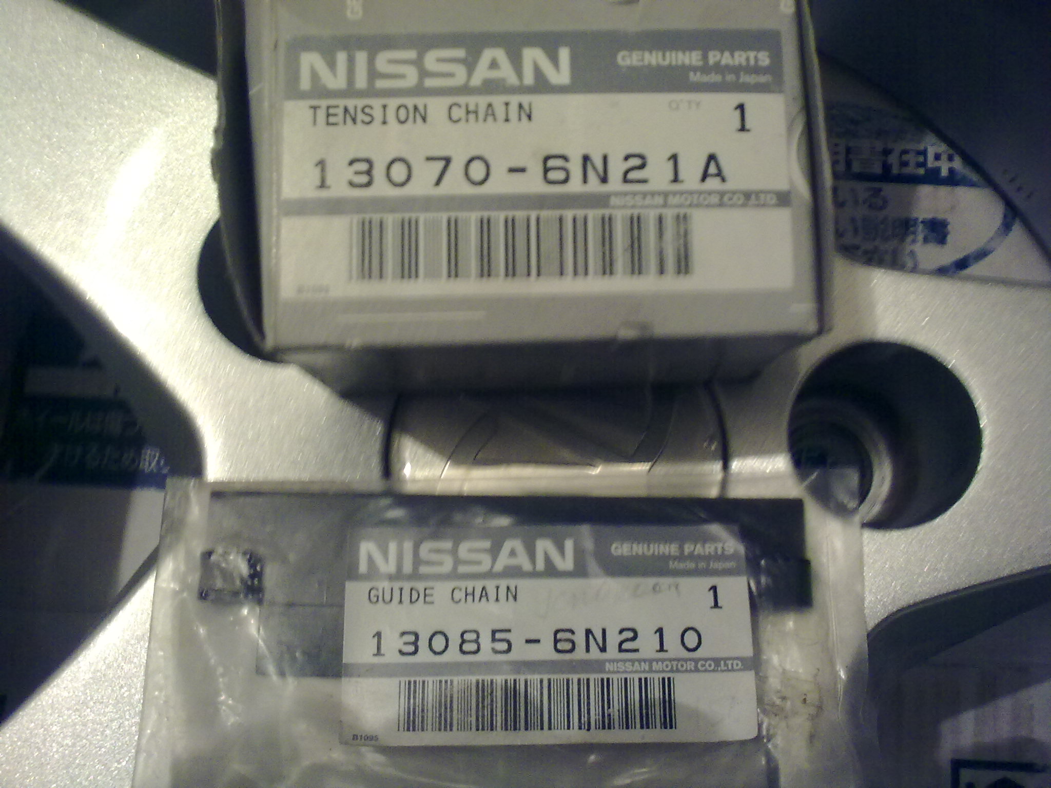

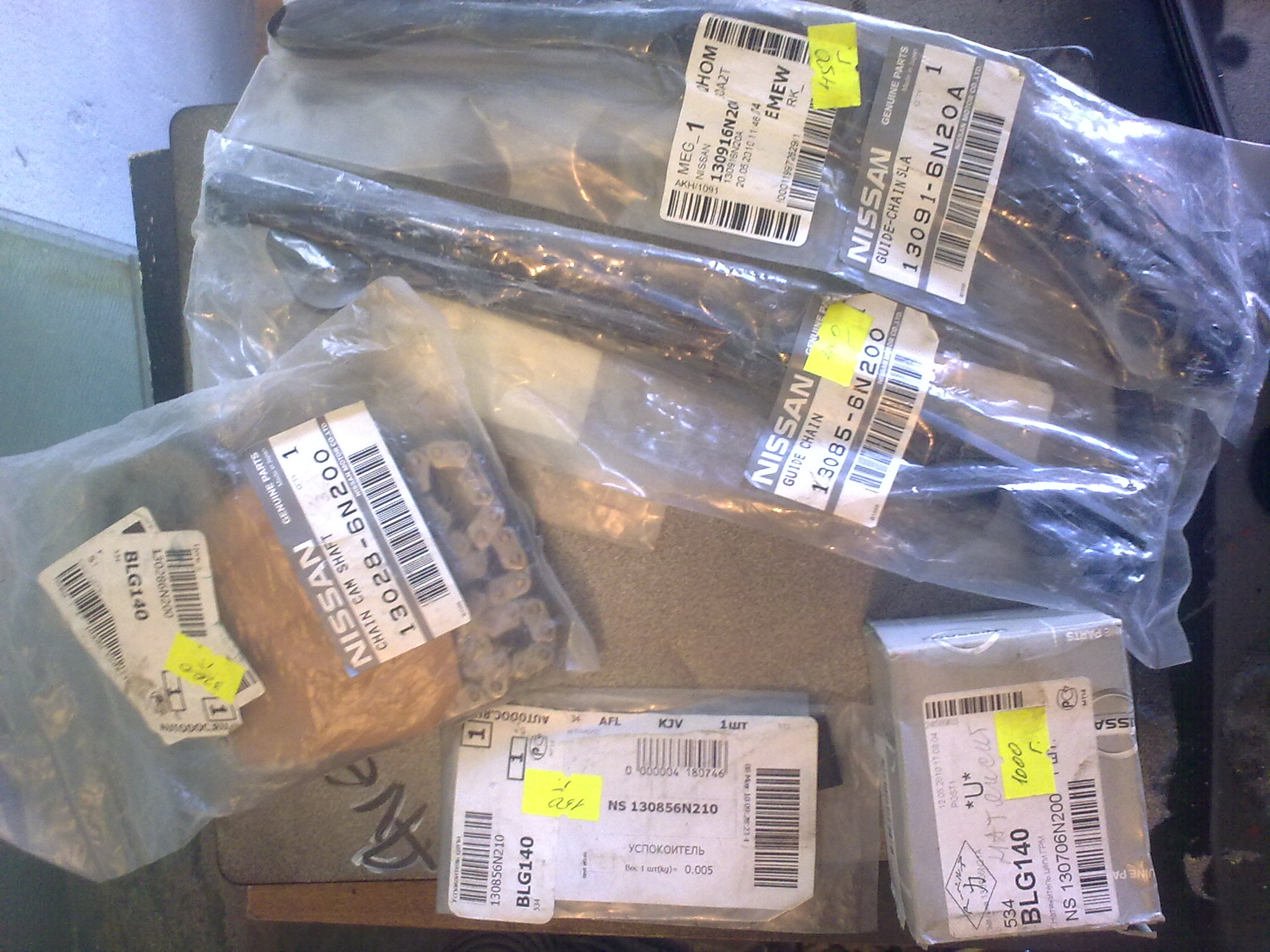

На СТО мне написали все коды (Цепь, натяжитель, башмак, успокоитель х2, цепь успокоителя), вот только, когда я пробиваю по экзисту, там есть 2 варианта - с моим кодом, и "замена производителем устаревшего артикула", например у меня цепь идет 13028-6N200, но ещё есть 13028-6N20A. Какую цепь брать в этом случае? "Устаревшую", или же "новую"? Может быть так, что "новая" вдруг не подойдет?
СообщениеДобавлено: 21.12.2011 16:24
Сообщения: 160
Вот список, который мне дали:
15041-6N215 Nissan Цепь
13085-6N210 Nissan Планка успокоителя цепи
13085-6N200 Nissan Направляющая цепи
13091-6N200 Nissan Направляющая цепи
13070-6N200 Nissan Натяжитель цепи ГРМ
13028-6N200 Nissan Цепь ГРМ
Ну и:
13270-8H300 Nissan Прокладка клапанной крышки (уж заодно сразу поменять)
СообщениеДобавлено: 21.12.2011 16:46
Сообщения: 949
всё должно подойти,просто обновлённые артикулы.
закажите то что выгодней раз программа даёт два варианта.
у меня один башмак отличался визуально но конструктивно он такой же.
СообщениеДобавлено: 21.12.2011 17:48
Сообщения: 160
ладно, посмотрим)) Хотя сервисмены говорят, что заказывали башмак или ещё что-то с обновленным артикулом, и не подошло :(
