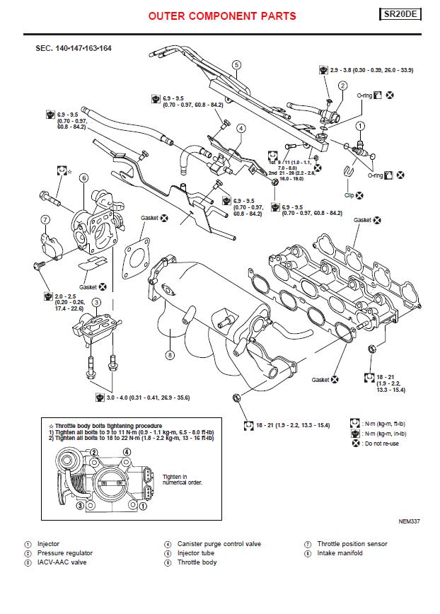

СообщениеДобавлено: 05.03.2010 10:50
Лампонюх писал(а):
Скиньте кто н-ть фотку человеку, может и правда у него сильфона вообще нет (спер кто-то).
Покажи.
TB.JPG [ 85.39 КБ | Просмотров: 6598 ]
СообщениеДобавлено: 05.03.2010 11:33
Да, действительно. Матчасть нужно знать. :?

Эт я про себя. Совсем забыл про открыватель механической ДЗ. У меня то электронная заслонка, вот и забыл, не видя механическую перед глазами. Думал все делает один КХХ. А ведь раньше знал как это устроено. :)

СообщениеДобавлено: 05.03.2010 14:48
Находится возле IACV-ACC valve, на схеме его нет, и ни в одном мануале нет его изображения и даже упоминания. Под дроссельной заслонкой, к нему подходит шланг с антифризом, шток его упирается в винт с контрогайкой (винт регулировки прогревочных оборотов).
Засираться в нем вроде нечему, почему может неработать не подскажу, но проиткрывает заслонку точно он

СообщениеДобавлено: 05.03.2010 15:03
Лампонюх писал(а):
Находится возле IACV-ACC valve...
Зафотай на выходных, пожалуйста. А я свою ДЗ зафотаю. Мож они у нас просто отличаются, а мы тут спорим - усираемся.
