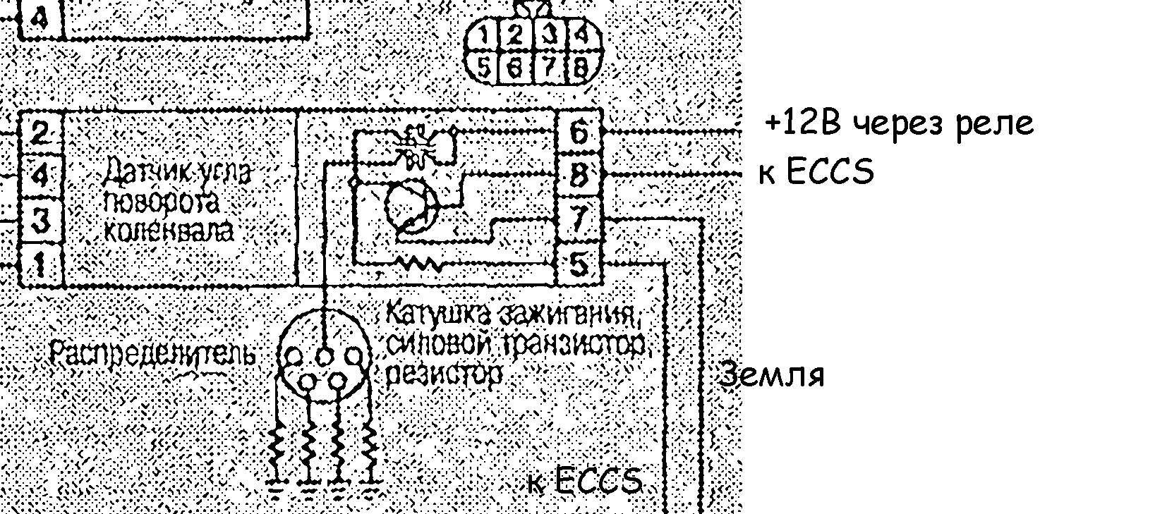

СообщениеДобавлено: 04.01.2011 20:25
Сегодня полез впаивать конденсатор и был удивлен, что трамблер у меня немного другой, даже в книге по SR20 указан трамблер не как у меня, но в новой книге по авениру была схема как раз моего трамблера, и вот что стало интересно, судя по схеме у меня конденсатора вообще нет! :!:
Но все равно впаял конденсатор на 2,2мкф, к контактам 6 и 7 трамблера. Сегодня специально оставил машину на улице, подожду пока двигатель остынет до -23 и попробую завести с сигналки(у меня при -21 уже не заводится)

vtral, вопрос не по теме, не подскажешь куда цеплять провод "катушка зажигания" от ГБО?
 Заголовок сообщения: Re: Конденсатор 2,2 мкФ для SR20DE
СообщениеДобавлено: 05.01.2011 07:22
Сообщения: 12976
Цепляй на базу транзистора, подбирай чувствительность (понижай потихоньку входной уровень), выставляй 4 цилиндра на катушку. Должно правильно и устойчиво начать показывать обороты, это и нужно.
Или можно на 5й контакт попытаться, если не будет ECCS "возражать". Это, видимо, измерительный выход, по нему ECCS оценивает правильность искрообразования.

СообщениеДобавлено: 05.01.2011 07:32
Спасибо, понял!
Итак результат установки конденсатора, ночью завел в -21, в принципе она и раньше могла завестись, под утро попытался завести с брелка в -24, итог машина замерзла, с ключа тоже не заводится, залил 3 цилиндра... придется пешком идти до гаража за вторым аккумом.... :(

СообщениеДобавлено: 05.01.2011 08:14
Значит есть более серьезная причина.
Как считаешь оставить этот конденсатор? Может есть смысл припаять более емкий, к примеру на 2000мкф, чтобы гасил просадки напряжения.
Кстати заметил вчера, что на катушку приходит на 0.4 вольта меньше чем на аккуме! видимо где-то теряются в недрах проводов....
СообщениеДобавлено: 05.01.2011 08:36
Сообщения: 12976
Нет. Большой конденсатор тут смысла не имеет. У него совсем другие задачи. Держать напряжение должна батарейка, а конденсатор "заземляет" по переменному току плюсовую шину катушки, что жизненно необходимо для вторичной цепи, по которой пролетает ток искры.
Просадку ищи. Явно где-то плохие контакты имеются. И их много. По одному они не возникают. Видимо пришло время перетряхнуть проводку. Это и холодному запуску должно сильно помочь.
