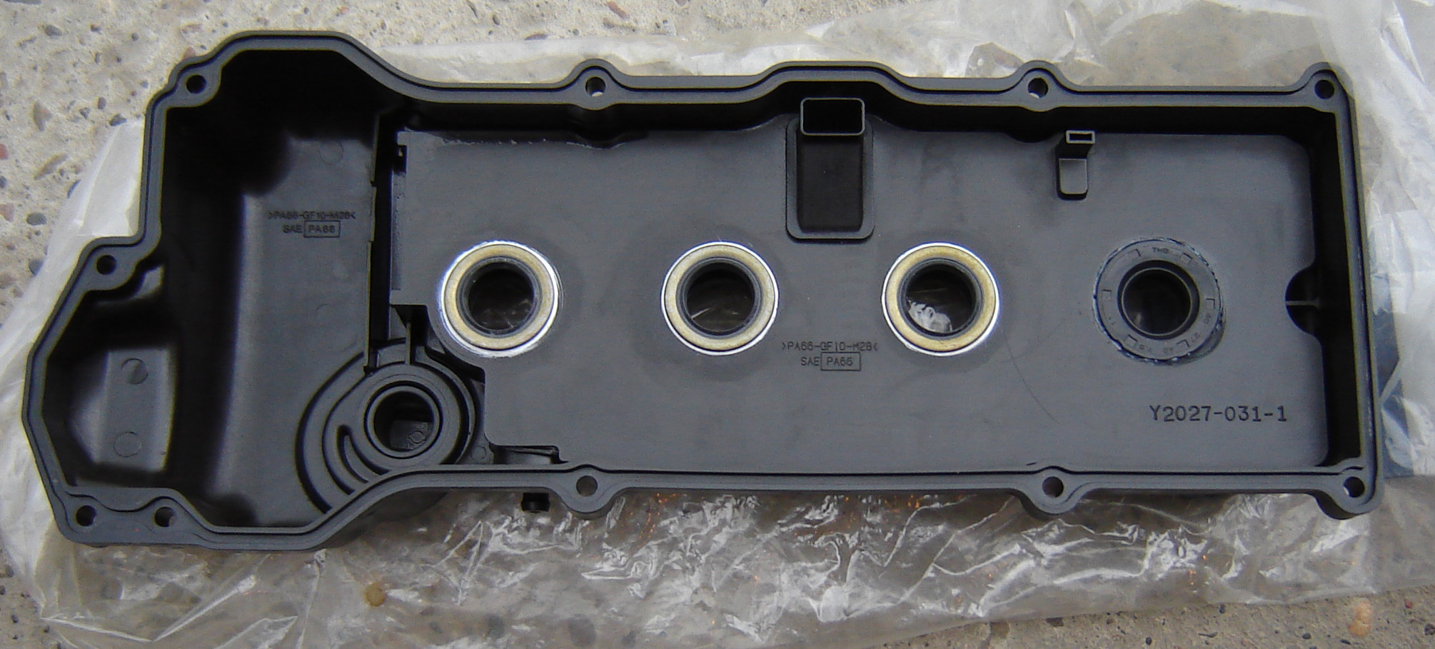

По лету обнаружил проникновение масла в свечные колодцы, перед длительной поездкой 8т.км.. Ждать новую крышку возможности не было, решил ремонтировать. Три сальника вытащил аккуратно, на последнем расслабился и пришлось обламывать края под больший размер. Те что достались аккуратно, после себя оставили идеальное посадочное место под сальник в метал.обойме. Садятся плотно, достаточно просто герметика. Там где обломилось, там посадил на Поксипол (эпоксидка). В общем бутыль ацетона, тряпки, герметик и перечисленные в чеке клей и сальники = тому что на фото.

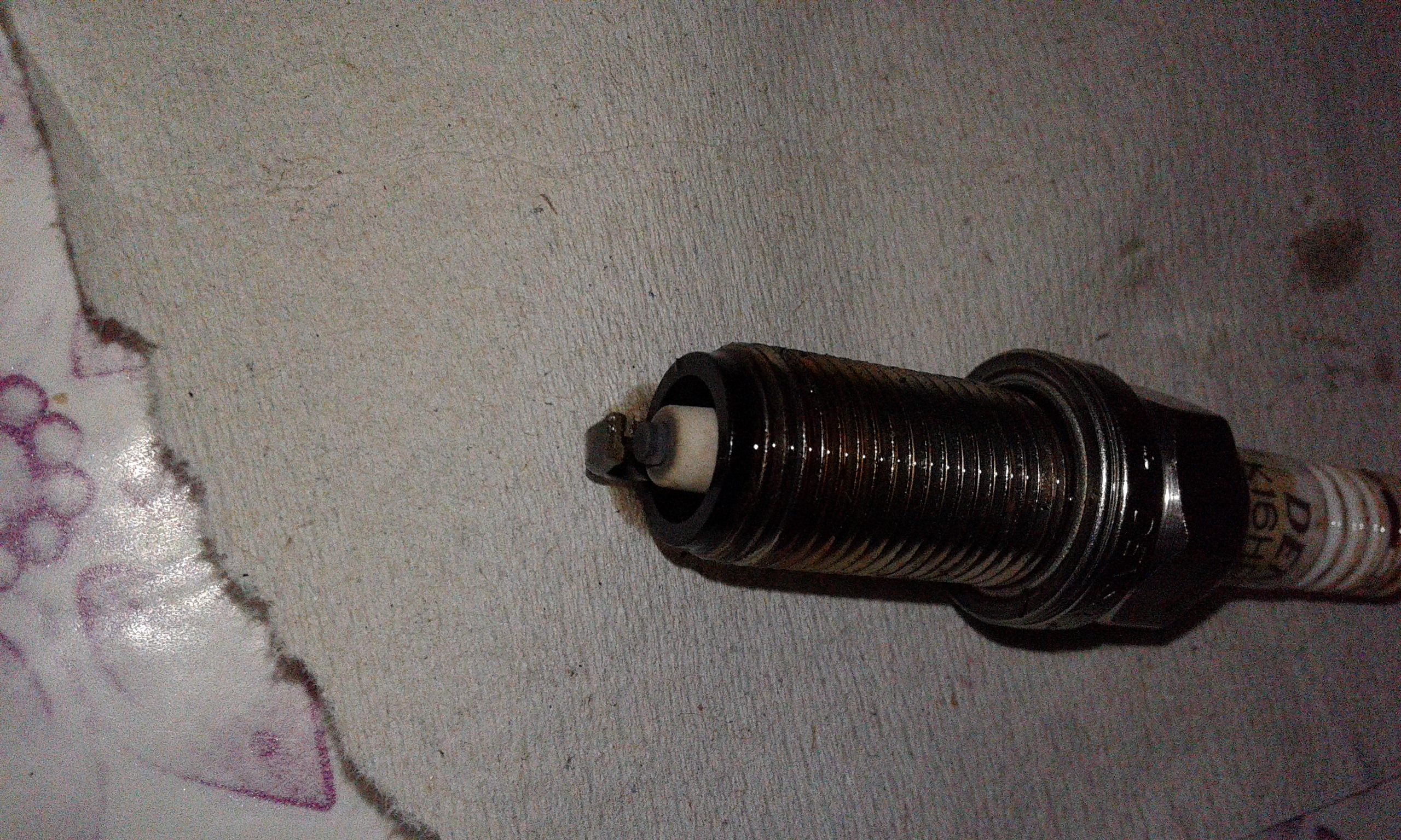

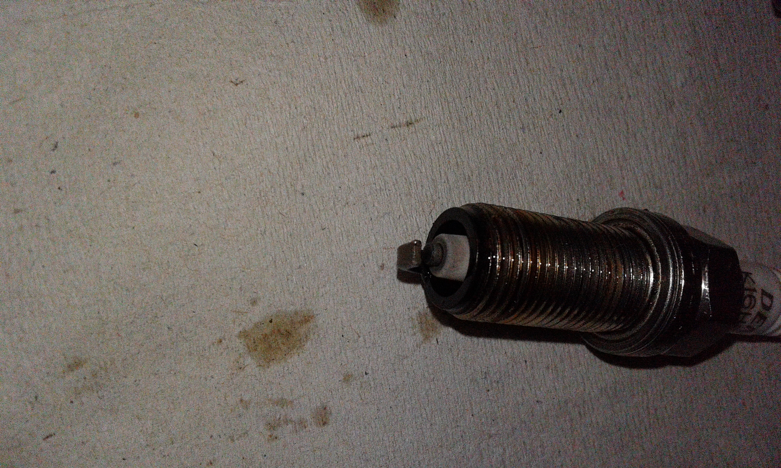

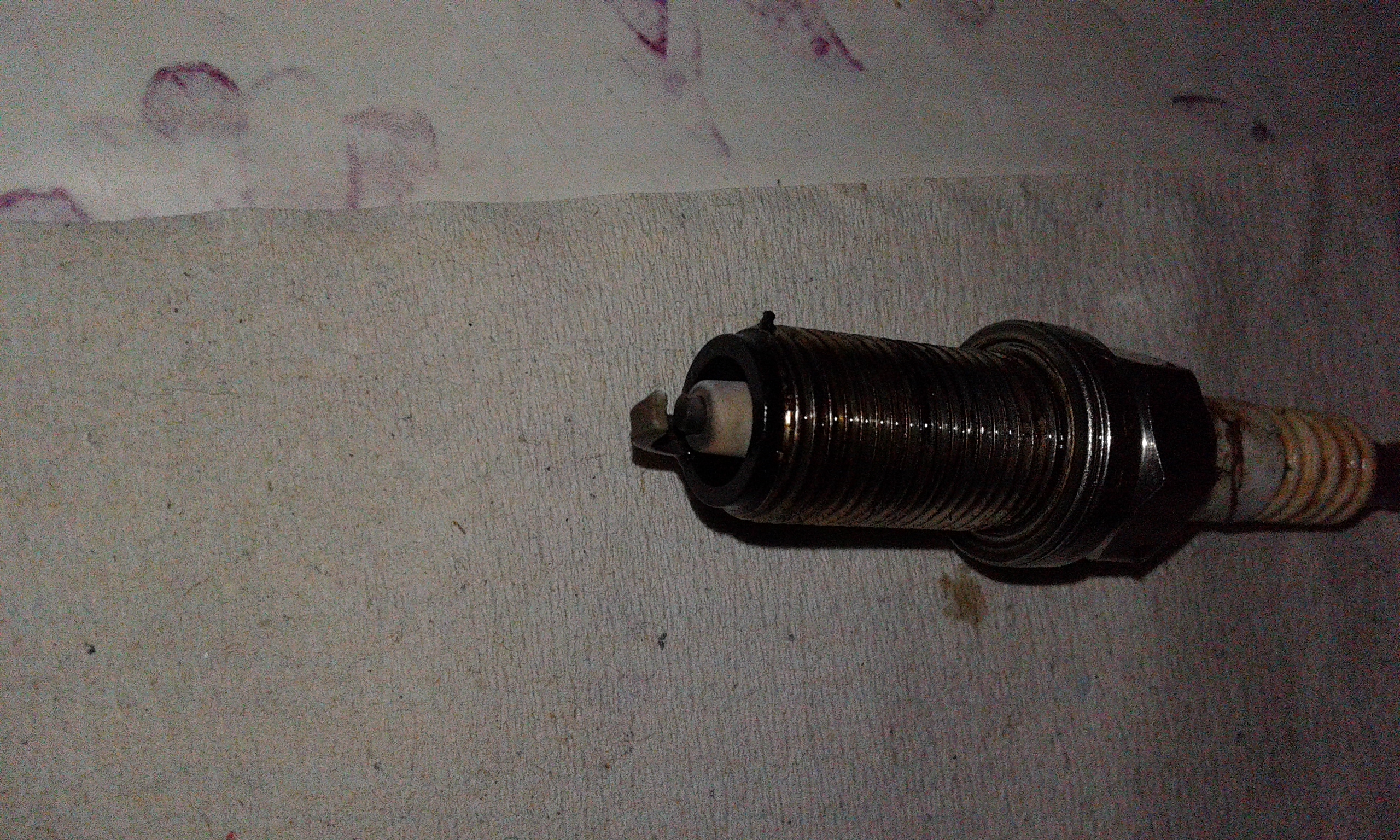

Здравствуйте! Имеется автомобиль Nissan Expert 2002 (октябрь) 1,8 L-G передний привод.
На одометре 137000км. Был у одного хозяина. Внешнее состояние отличное. Второй хозяин - я. Мой пробег около 1000 км. За это время угара масла не заметил. Масло все так-же на 4 мм ниже максимума.
Жалоб на автомобиль почти нет. Кроме, на мой взгляд, слабой тяги двигателя для объема 1,8 (разгоняется с 80-ти не очень быстро). Движок снаружи сухой абсолютно. Работает ровно. При нажатии на педаль обороты растут очень быстро, меньше чем за секунду.
Сегодня выкрутил свечи проверить что за свечи стоят. Обнаружил масло в свечных колодцах. На катушках масла совсем чуть-чуть. Сильно много на свечах. Сальники свечных колодцев просматриваются отлично. И на вид сухие и новые.
Откуда может быть масло? И чем это чревато?
Фото свечей во вложениях. Свечи три пока снял. т.к. сломался купленный недавно ключ.

электроды не в масле же. предположу значит сальники колодцев

Да. Электроды сухие. Все, что внутри цилиндра сухое. Очень много масла после откручивания свечи на изоляторе и резьбе.
