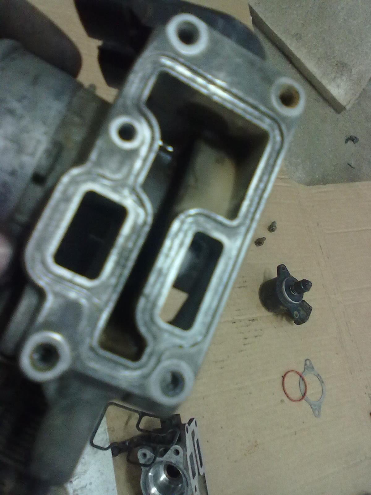

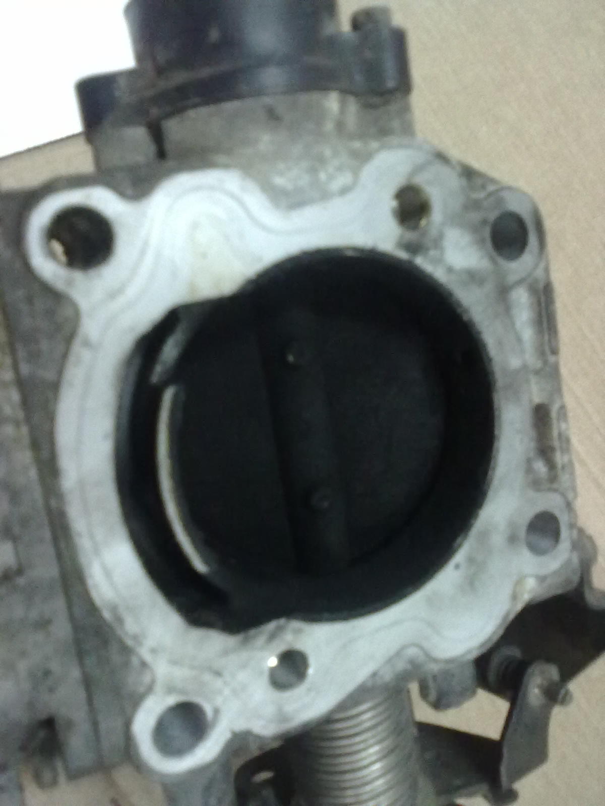

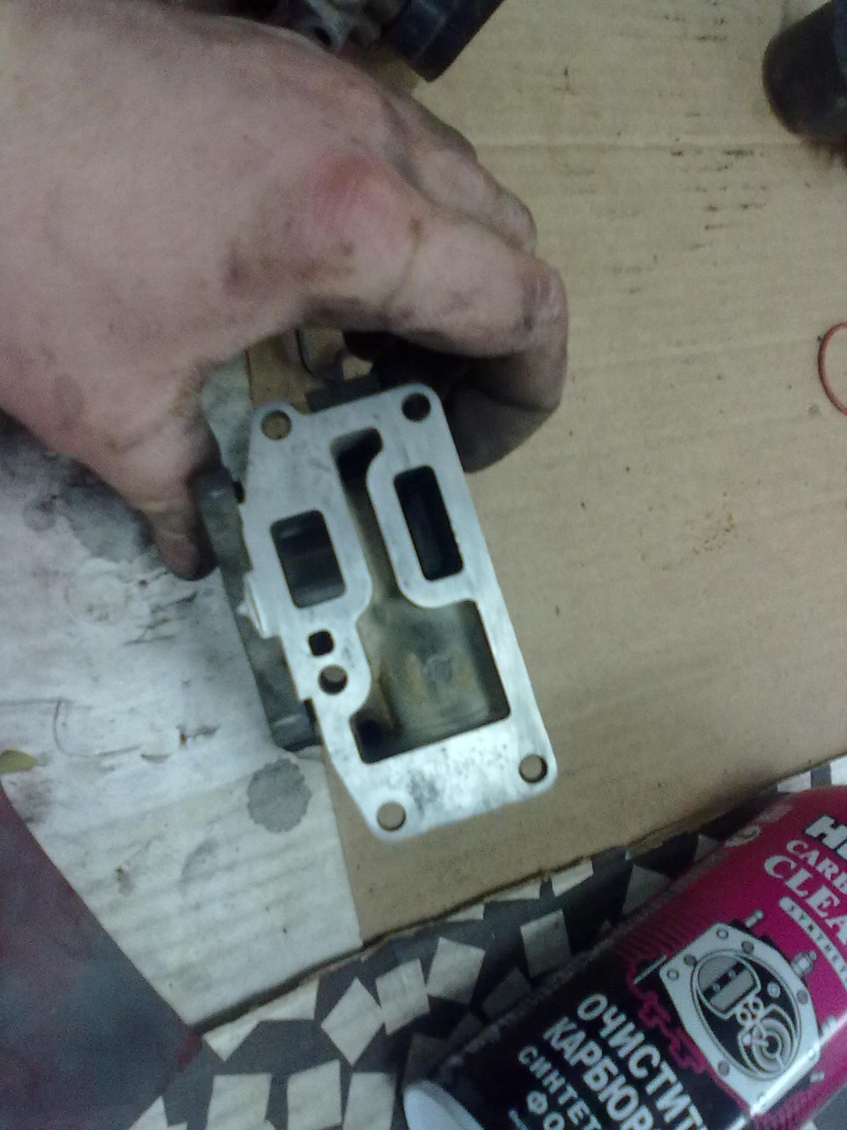

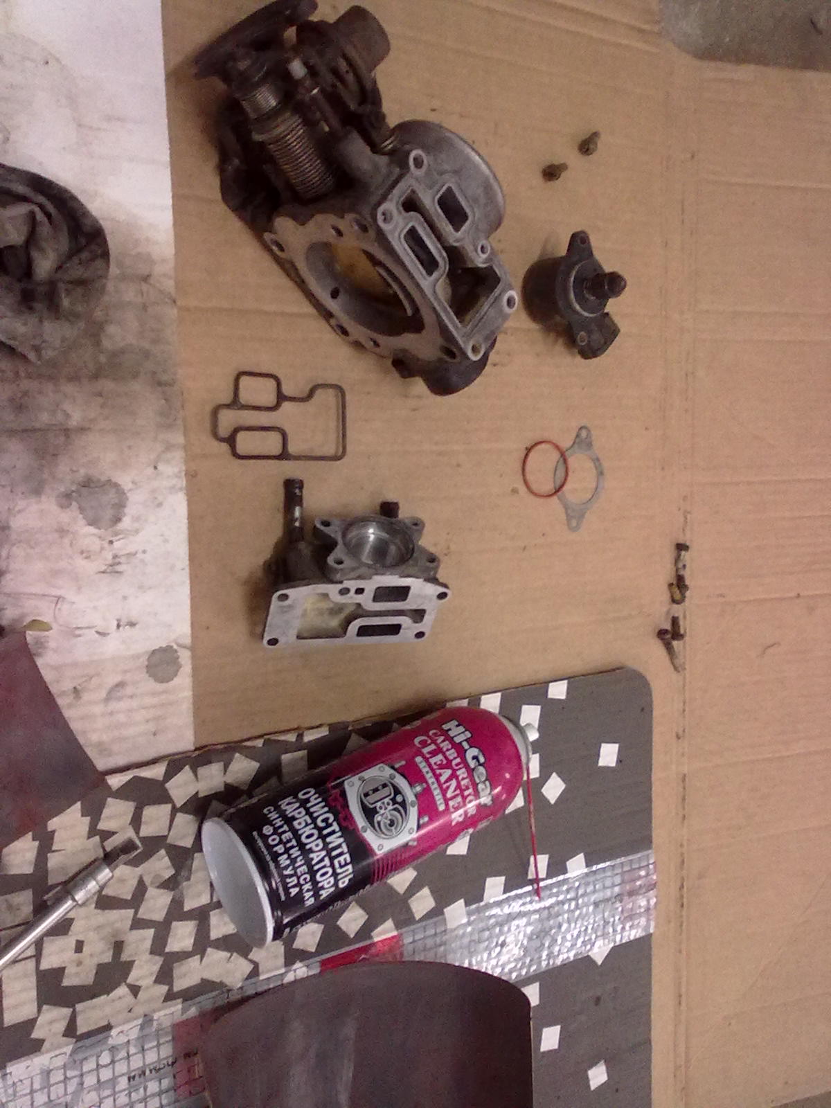

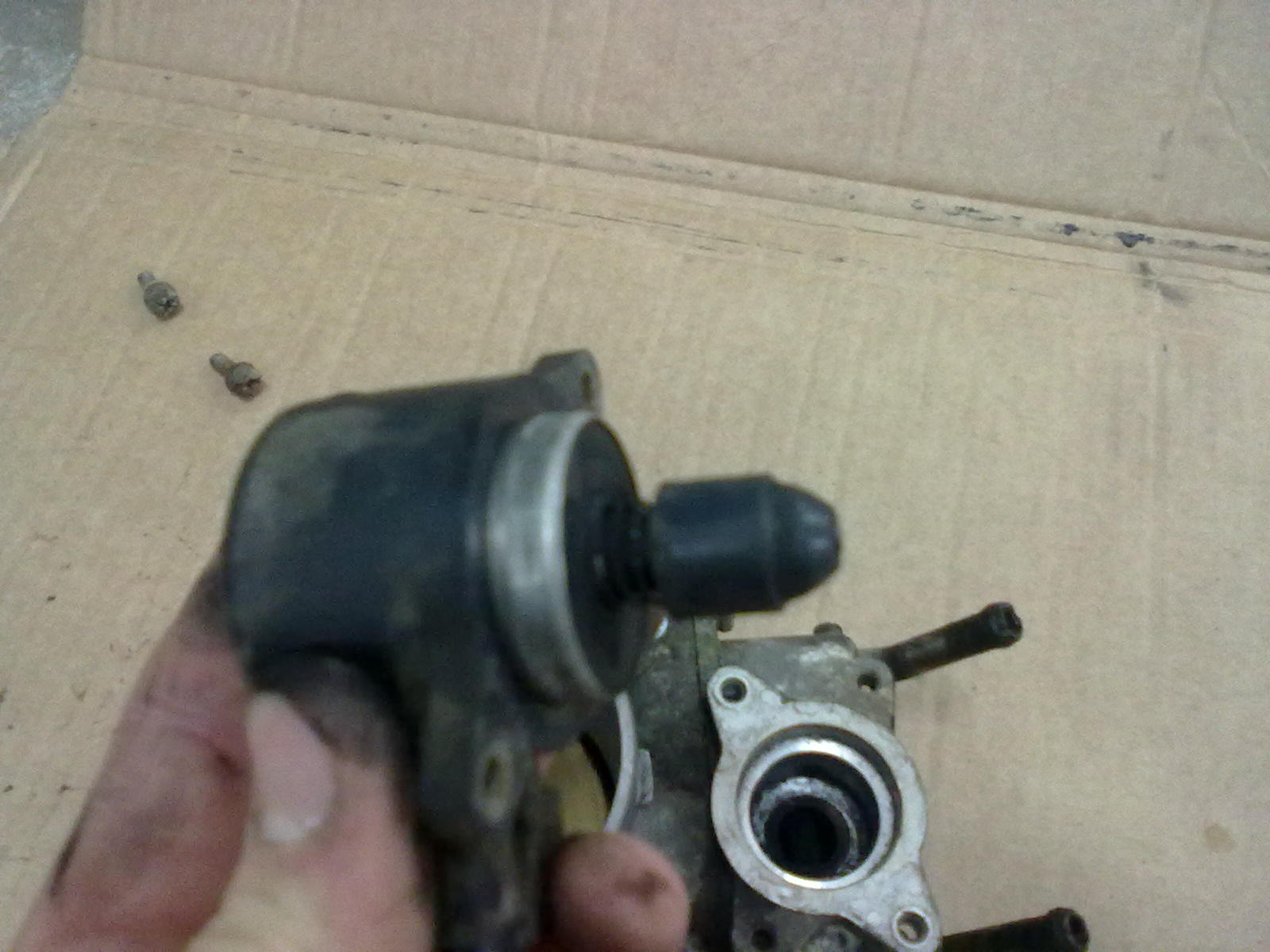

Так-так-так...Всем привет!!!
Очень плохо ориентируюсь на этом форуме, а может и на всех, в общем новенький я!!!
Взял я Авенира! 2002 год SR20 (DE) вариатор, полный привод.
Значит приехал к себе после покупки. по хвастался перед всеми, доволен, с сигналки по заводил- все хорошо, но вроде как после длинной дороги обороты велики почти 1000 а то и 1000.
С утра завожу с запуска- заводится и глохнет, сажусь в машину тоже самое, Нажимаю педаль газа и заводится но отпускаю глохнет, чуть по держал педаль по крутил и все заработало, вроде ни чего так. В общем на холодную завожу с педалью и чуть держа её на оборотах до 1500 минутку и она на малых оборотах дальше сама работает.
под капотом обнаружил вакумный клапанок на дросельной заслонке с которого шланг снят- одеваю педаль втягивается и глохнет.
Прочитав, все что смог найти тут принялся чистить заслонку. Про прокладку злосчастную ни чего не знал до этого, по этому думаю.что я мог ступить и на косячить. В общем я обнаружил, что прокладка могла и пропускать, что она дубейшая, что в канавках окис, счистил и не имея новой прокладки тупо поставил все на красный термо герметик=)) не пинайте меня ногами=))
поставил все обратно. ну и значит- и врум-врум было и заводиться только с педалью, и просто рычит.
В общем путем изучения как то все покрутил и настроил чтоб ездила. получается что открутив винтик который при открывает ДЗ у меня идет подсос воздуха и тачка работает, а как только закрыта полностью ДЗ- машина глохнет- следовательно не работает этот черненький клапан холостого хода?! Давайте выручайте и учите=)
Что мне делать то? Как настроить холостой ход? Что покупать и как проверять- надеюсь в этой то теме мне- подскажут и сообщение пропустят на публику.
За ранее благодарен.

aKaDuMbl4 писал(а):
вообщем до сегодняшнего момента катался на убитом РХХ, нашел свободный день и сгонял на другой сервис
Итог: из-за прохудившейся прокладки антифриз попал в шаговый двигатель КХХ разъел изоляцию обмоток и привел к КЗ в них. Микруха ЭБУ типа STA509A выгорела...
замена МС и установка другого РХХ (Toxaa сенкс еще раз ;) ) с дальнейшим его обучением проблему решила
ЗЫ на дроме есть Фотоотчёт о замене микросхемы STA509A
Так вот же оно, про замену микрухи!
Avenir PNW11 2000гв SR20 MCVT 4WD
