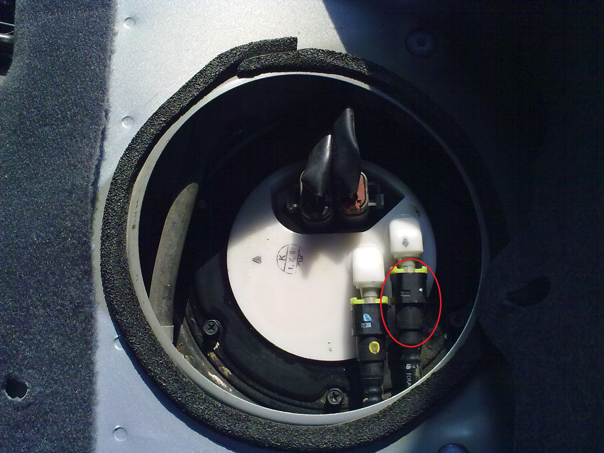

Кто нибудь может подсказать как снять бензонасос,точнее я знаю,тока есть одна проблема.При отсоединении шланги от крышки бензин хлещет из трубки под давлением :o на фото обозначил,сначала отцеплял левую трубку,крышка бака открыта была
Я открывал крышку бака, затем подкладывал тряпку, немного вытекло и перестало. Далее разбираем.

Pistol писал(а):
так было в левой трубке,а с правой хлещет под напором :cry:

janik116 писал(а):
Pistol писал(а):
Дак таж же давление 3 атм.
Давление сбросить проще всего, отсоеденив электрические разъёмы на крышке бензонасоса. Затем запускаем двигатель, который заглохнет, как только критически упадет давление в топливной системе. После этого нужно попробовать запустить движку ещё пару раз. После этого готовим тряпку побольше, и снимаем разъём топливопровода

Сообщения: 125
Откуда: Североуральск
спасибо большое :) ,завтра попробую,сёня некогда уже фары собрался полировать 8-)
