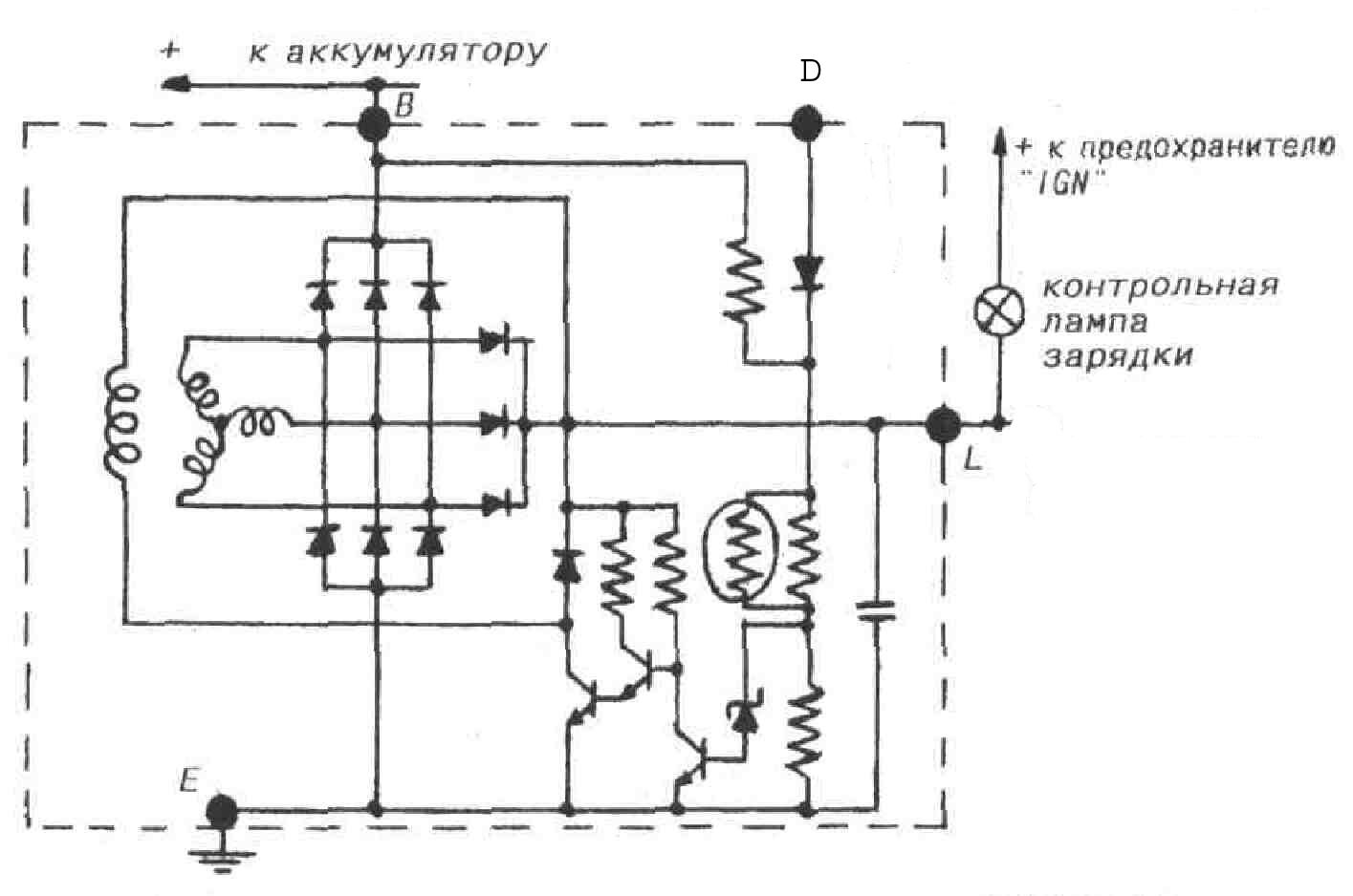

в нашем генераторе, применяется шесть диодов в основном выпрямителе и в дополнительном выпрямителе- три диода.
От дополнительного выпрямителя запитывается эл. регулятор (для питания обмотки возбуждения).Схема, представленная выше постом - скопирована с недостаточной точностью. Удивило в той схеме - наличие двух дополнительных диодов, не ясно для чего.
Хочется отметить, что в точку "D" генераторного разъема, подается +12В от бортовой сети,одного из предохранителей.

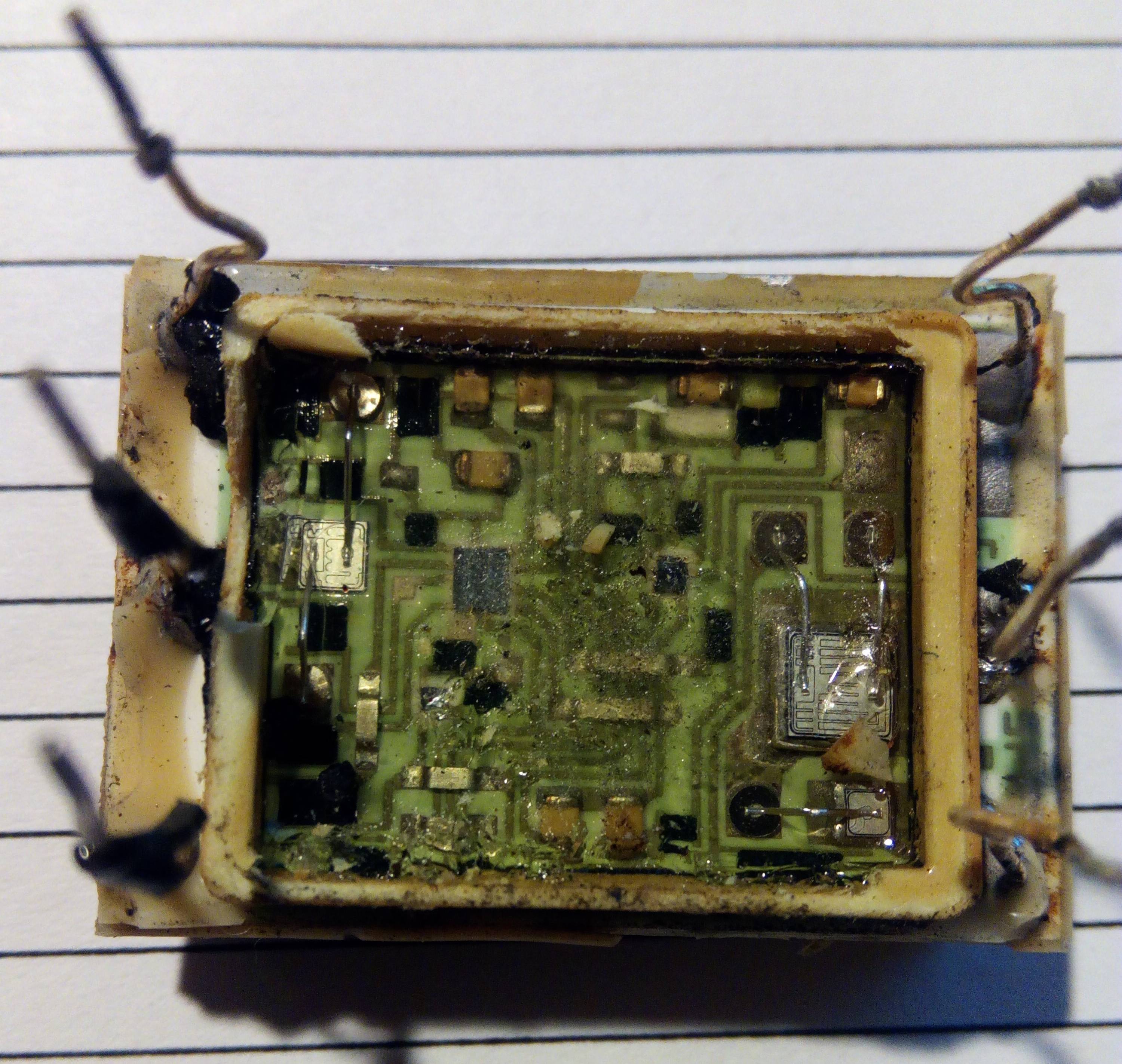

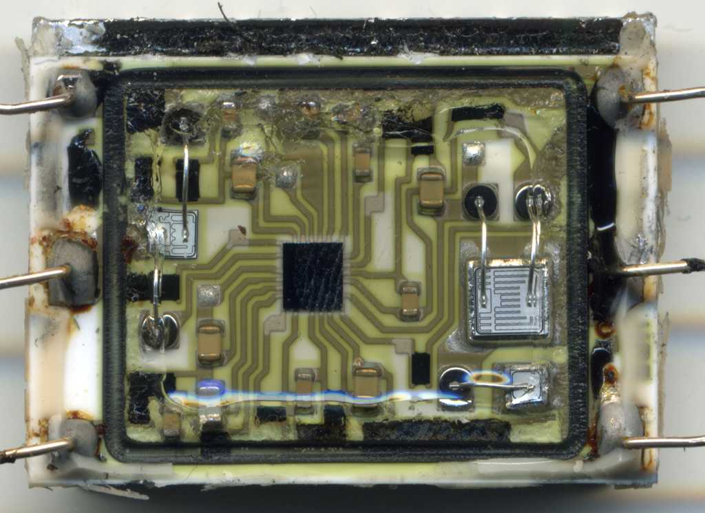

А вот и мой штатный регулятор, исправный скорее всего:
img119_s.jpg [ 70.72 КБ | Просмотров: 9043 ]

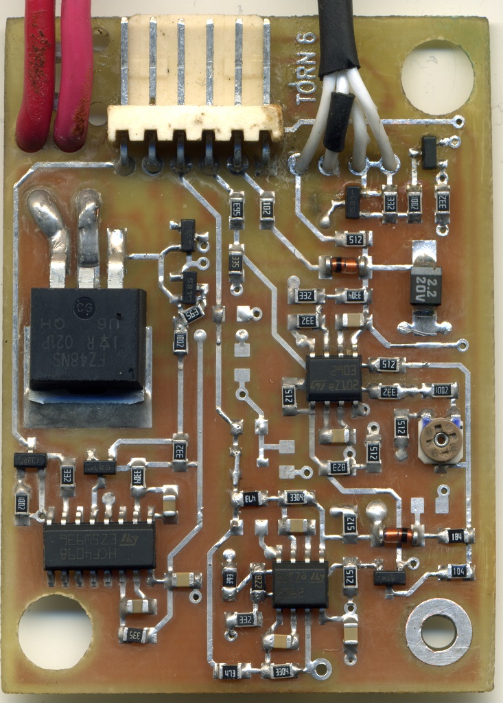

А этот у меня теперь работает, пару лет уже наверно:
img132_s.jpg [ 284.34 КБ | Просмотров: 9043 ]
Переделывал его не менее десятка раз.
Дойдут руки, сделаю совершенно новый регулятор.
зачем жизнь на это ложить? :D Регулятор, элементарный делается на трех-четырех полупроводниках, плюс 5др. радиоэлементов. Япы, пошли, именно по этому пути. Чем проще, тем надежнее.
фотка ,показанная тобой, где несколько сложных микросхем + под 50др. элементов - это в страшном сне, только можно придумать. Никогда бы не стал пихать в свою машину , подобное.
 Заголовок сообщения: Re: Генератор
СообщениеДобавлено: 02.10.2015 19:01
Меня больше смущает КЗ твоего конденсатора. Странно это. Это ведь КЗ между плюсом и землей, предохранитель на 100А должен был сгореть.
Проверь хорошенько, может и не придется покупать китайскую деталь.
Я свою жизнь ложу на эксперименты, постижение нового. Примитивные решения меня не привлекают, не развивают они серое вещество. Учусь новому всю жизнь. Планов четких еще лет на 50 есть.
Ну не на водку же жизнь ложить.
На фото только одна сторона, на второй стороне не на много меньше компонентов. :)
Это электроника. При правильном проектировании она очень надежно работает. Отказов у меня не было ни разу. Переделки были связаны с допиливанием до нужных мне режимов работы.

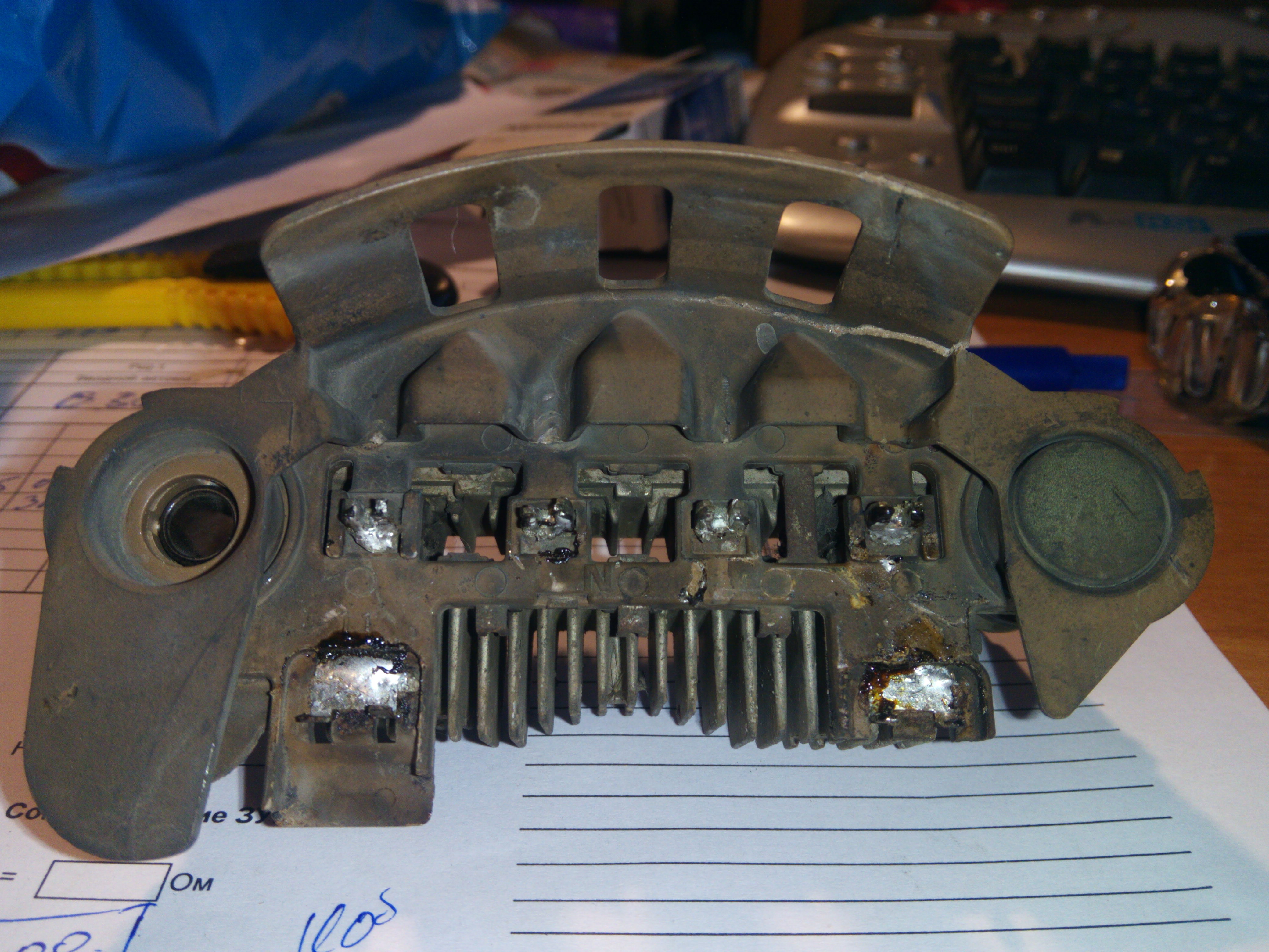

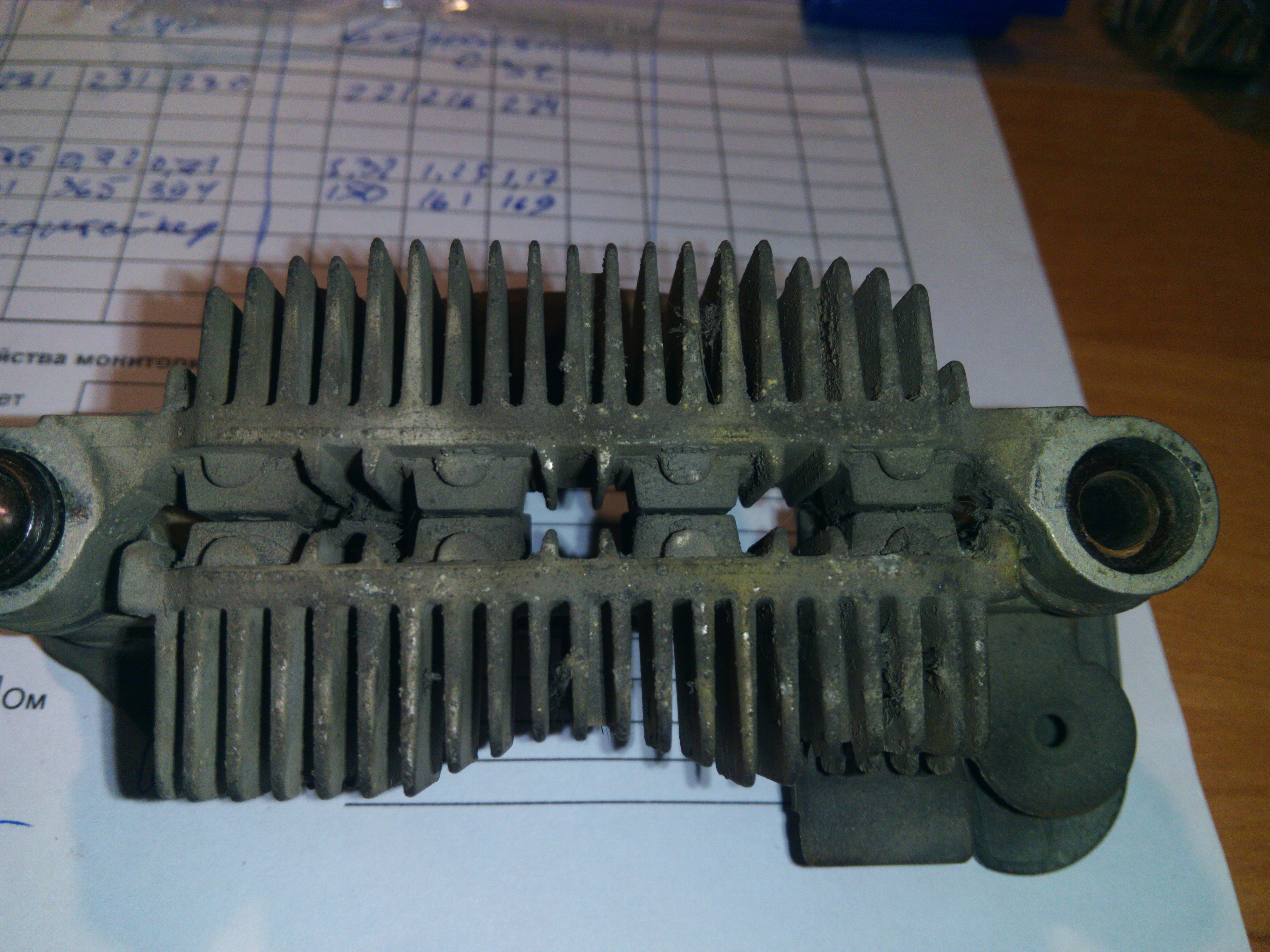

Проверил снова кондер - все норм. Вот отфотал свой регулятор (чуть отличается) и доидный мост.
IMG_20151003_185511.jpg [ 1.99 МБ | Просмотров: 9023 ]
IMG_20151003_185456.jpg [ 1.75 МБ | Просмотров: 9023 ]
IMG_20151003_185326.jpg [ 818.66 КБ | Просмотров: 9023 ]
СообщениеДобавлено: 03.10.2015 17:53
Дополнительного выпрямителя нет, как и у меня.
В целом, генератор точно как у меня по конструкции.
Конденсатор живой у тебя, правильно я понял?
Емкость замерил?
У моего емкость 0,5 мкФ.
В целом, какую задачу перед собой ставишь?
СообщениеДобавлено: 03.10.2015 18:24
Кондер-не пробой, емкость нечем померить. Доп выпрямителя нет. Гену про запас восстановить хочу. Наверное куплю регулятор UTM.
