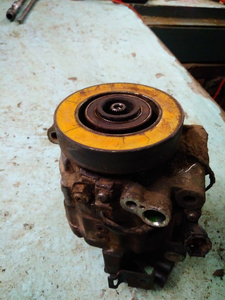

Загудел подшипник компрессора, уже менял самостоятельно пару раз, и вот сюрприз при снятии шкива подшипник остался на валу :oops: вероятно плохо закернил в последний раз замены (
Подскажите какие есть способы по снятию или не парится и либо искать контракт , либо исключать из системы коротким ремнем?

СообщениеДобавлено: 01.10.2018 09:08
Снимай катушку муфты.

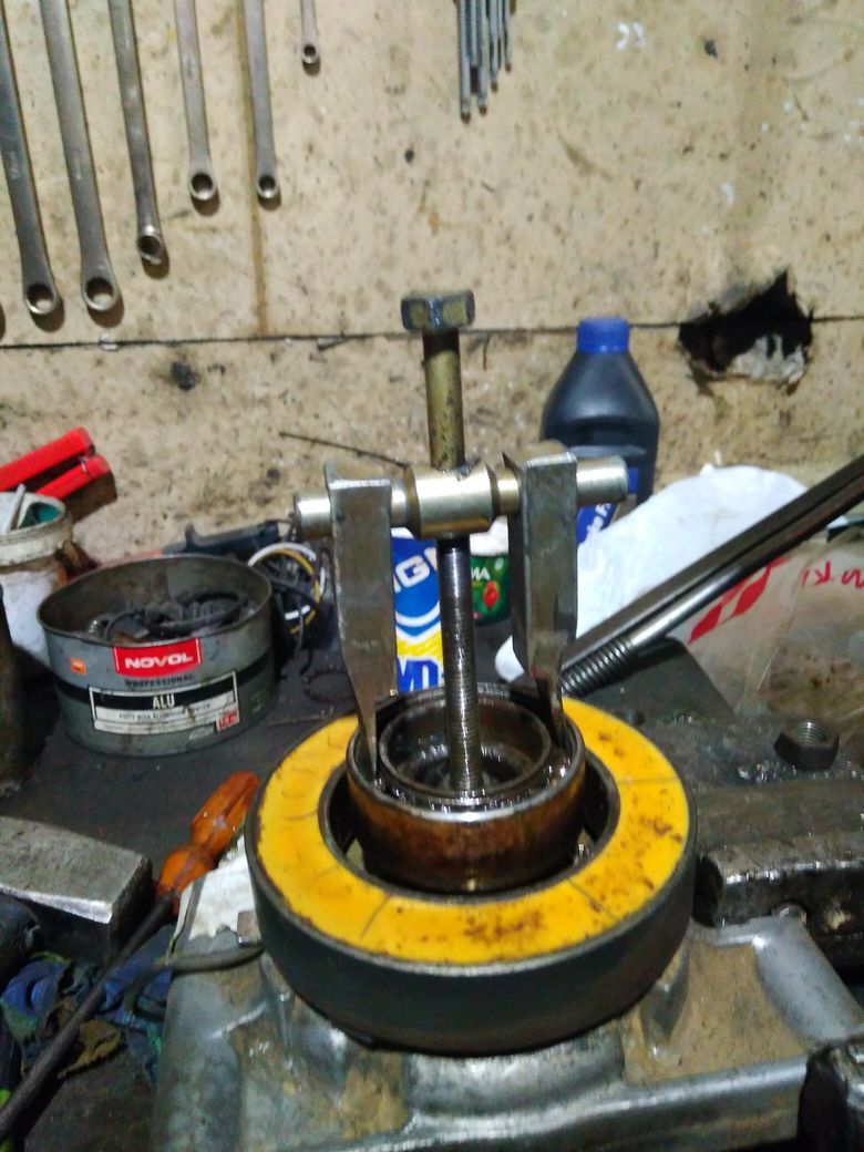

значит подумал пару дней покурил инет, нашел несколько вариантов снятия, включая хлебный мякиш, сварка и съемник, остановился на последнем купил съемник за 170р, подогнал толщину захватов под зазор подшипника и катушки, однако захваты не удержались и разогнулись :evil: , следующий шаг удалил сепаратор и забил захваты съемника в подшипник, далее дело техники, хотя снимался с большим трудом и скрипом тк внутренняя обойма подшипника приржавела к валу компрессора (видно хорошо поплавал)
