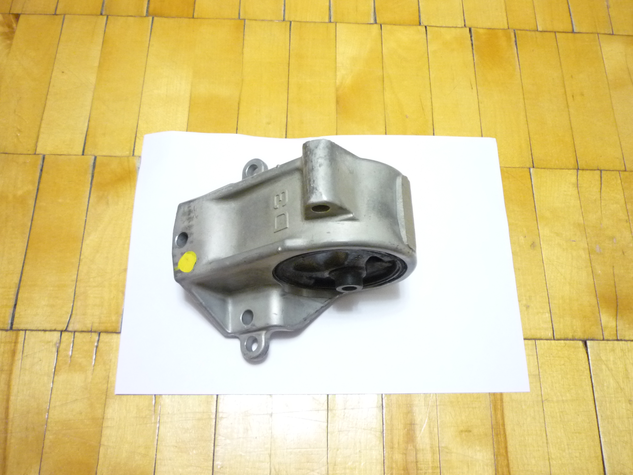

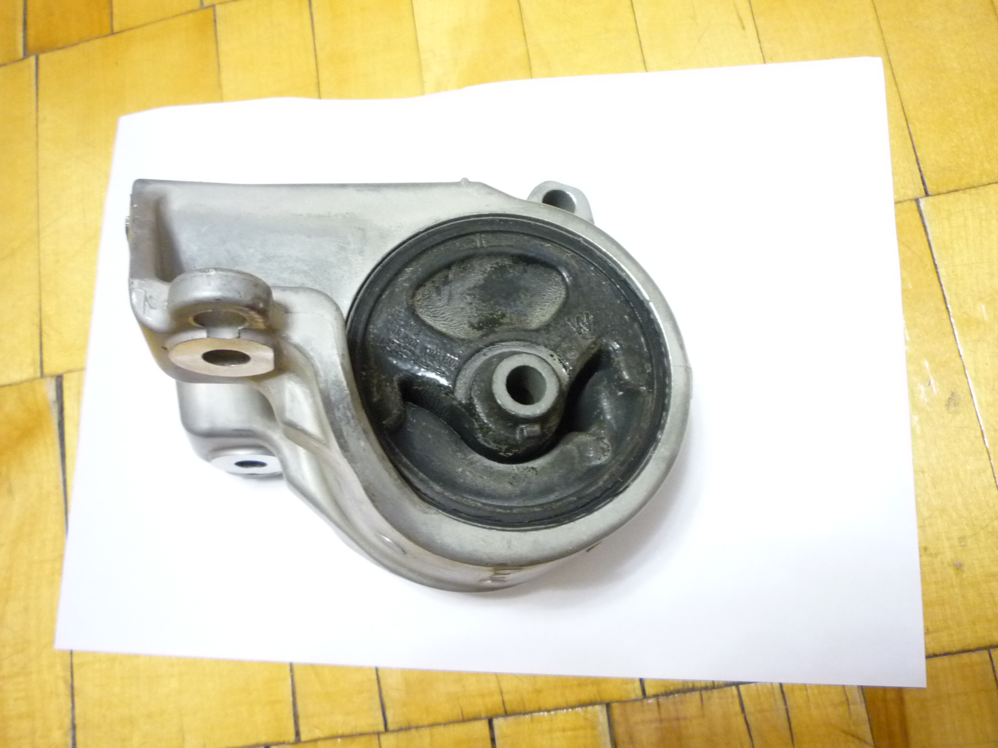

Для сведения автолюбителям переднеприводных дизельных экспертов.
Верхняя правая подушка 11210-WA400
Поначалу распаковав смутился до огорчения: на упаковке написано 11210-wa400 (то что нужно), а на резине самого картриджа 11211-wa000. Осмотрев старую подушку, которая еще стоит, нашел тот же самый номерок, что и на новой. Перекурив выдал версию: я так полагаю, что номер картриджа 11211-wa000 для всех подушек "авенира", "эксперта" и наверняка других моделей НИССАНА одинаков. Разница только в том, во что непосредственно картридж впрессован (в какой кранштейн-держатель)... Кстати номерок 11211-wa000 нигде не пробивается.

Как не пробиваеца!? На emex.ru выдаёть аж пять вариантов! Два из них ниссан.
 Заголовок сообщения: Re: Замена подушек двигателя
СообщениеДобавлено: 04.12.2009 00:13
Посмарел подробнее. Номер бьёца как подушка с этим номером 11210WA000.
